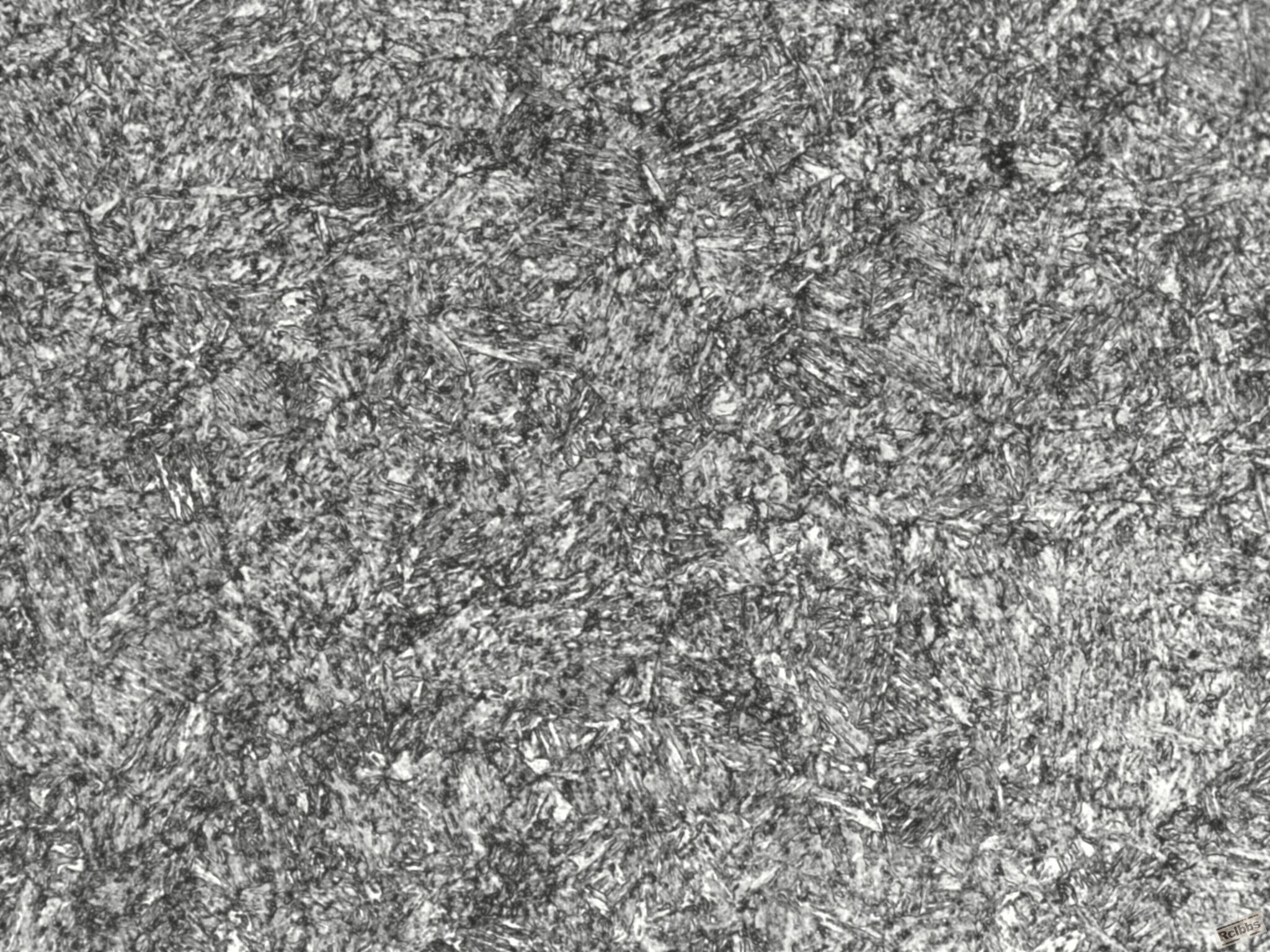

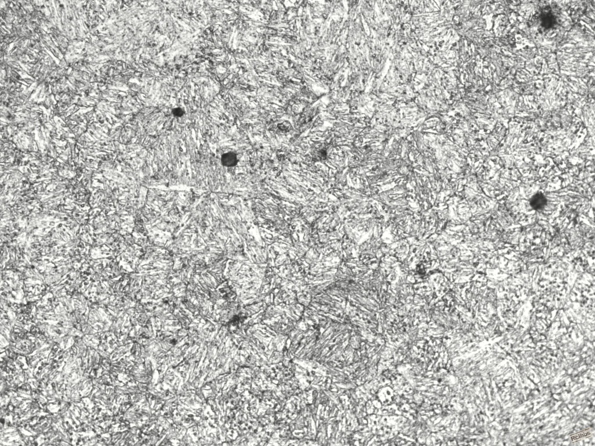

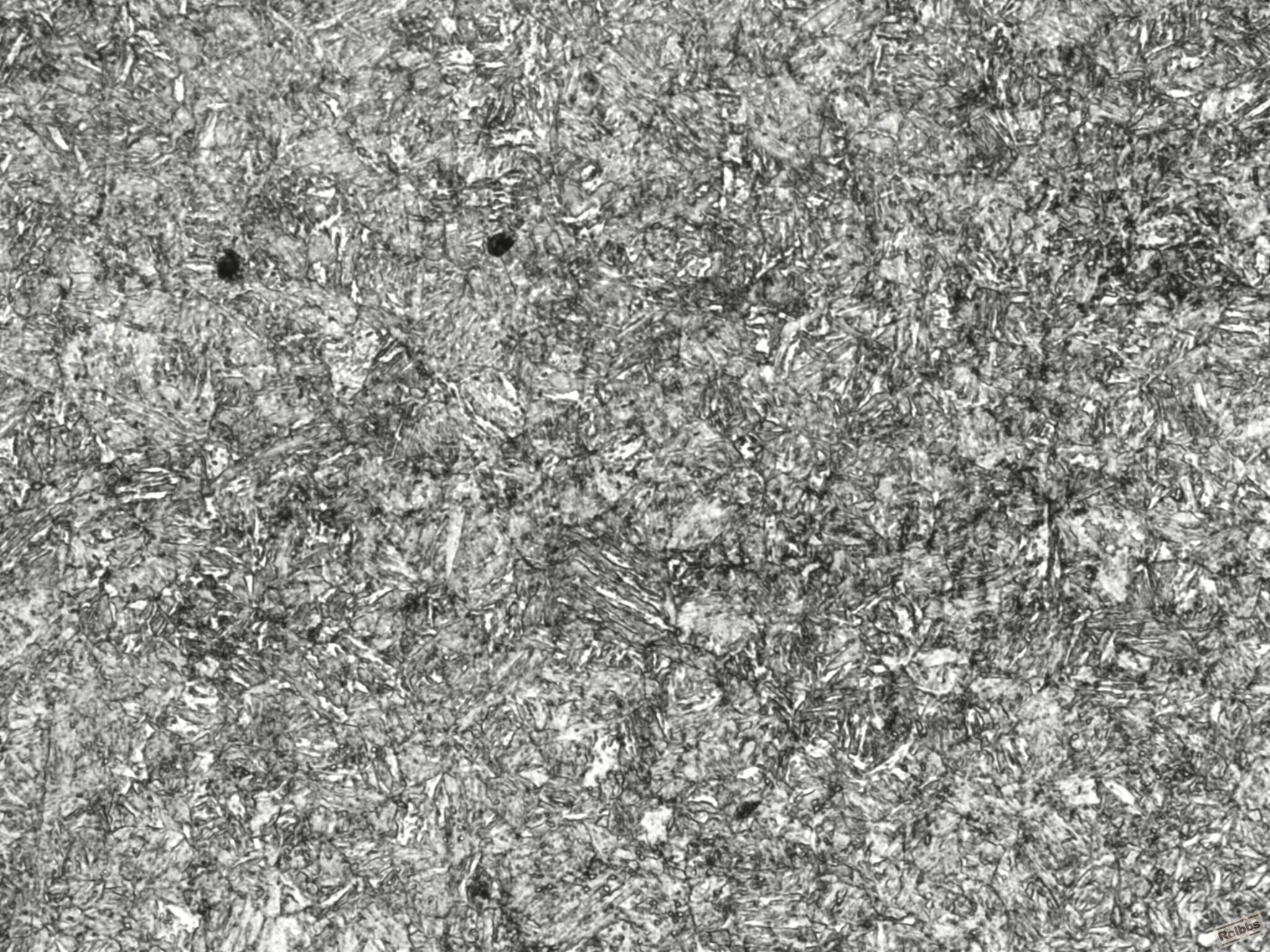

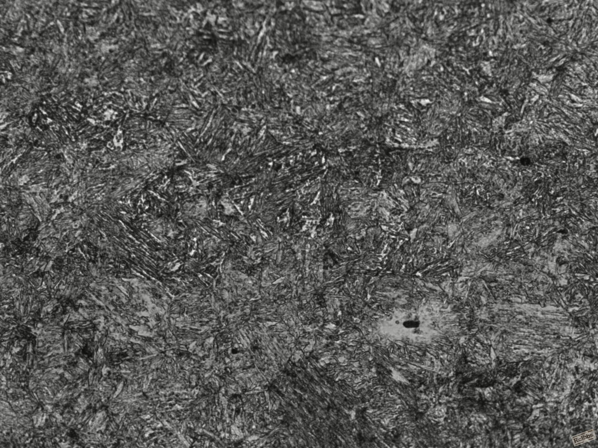

请各位对下面的金相图片评定一下组织,材料:35GrMo,淬火温度:860度,回火温度:500度,因样件是螺栓,发生了断裂,请各位朋友能否在金相上看出缺陷。谢谢!

发表于 2012-6-22 19:21:32 | 显示全部楼层
明显的工艺问题,螺栓要承受冲击载荷,你的组织不符合要求。图中还有抗冲击能力差的组织。
发表于 2012-6-22 19:23:30 | 显示全部楼层
断裂实物照片?
另请作尽可能详细一些的补充说明。
发表于 2012-6-22 19:28:27 | 显示全部楼层
你这如果是高强度螺栓,是不应存在有上贝氏体组织的。这可能就是问题之一。
发表于 2012-6-22 20:45:55 | 显示全部楼层
基体组织是索氏体,未溶铁素体,少量上贝氏体,同意4楼和5楼的看法,工艺不良也是原因之一,回火是否充分也是原因之一
 楼主| 发表于 2012-6-22 21:24:53 | 显示全部楼层
这个金相图的主要组织是索氏吗?为什么马氏体的针还那么长?贝氏体我怎么看不出来?

发表于 2012-6-23 11:56:53 | 显示全部楼层
我认为组织正常。----------------------------

发表于 2012-6-23 12:08:35 | 显示全部楼层
我也看不出来上贝在哪里,请指教。

发表于 2012-6-23 17:59:51 | 显示全部楼层
图片中没有上贝;正确的组织应该是回火板条马.---
严格讲,这种组织是具有马氏体位向的索氏体.---此句为6月28日添加.
发表于 2012-6-23 18:53:21 | 显示全部楼层
没有上贝,组织似乎还算正常。
楼主可以试着检查一下晶粒度和夹杂。

签到天数: 521 天
发表于 2012-6-23 19:17:18 | 显示全部楼层
   个人感觉没什么问题,但最后一张,感觉有些碳化物偏析,组织是S,少量F。工艺有什么问题?我觉得也可以啊,当然可以把淬火温度提高点,油冷。

发表于 2012-6-23 20:09:36 | 显示全部楼层
有少量的条状铁素体,冷却不是很好啊 ,建议看一下断口组织和硬度,是否超出工艺要求
混合组织啊,回火时间欠缺

照片是多少倍的啊,大家说有混合组织,最好谁能在图里面圈出来,方便大家学习,谢谢

发表于 2012-6-24 13:32:20 | 显示全部楼层
组织正常的,但芯部F有点多,可能是冷却不足,但也不至于造成断裂,建议从断口上找找其它原因。

发表于 2012-6-24 16:08:32 | 显示全部楼层
不知道你这图片是横向还是纵向,如果是横向的图片建议看一下纵向看看是否存在偏析,组织个人感觉挺正常的
