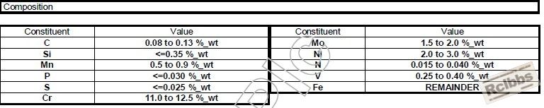

请高手分析一下金相,第一次接触金相。麻烦请稍稍讲解一下。谢谢

淬火 1050度
回火 650度

  应该就是索氏体,马氏体不休钢,好象没看到B体

   有些模糊的白色是什么?式样不平?是焦距没对好?
