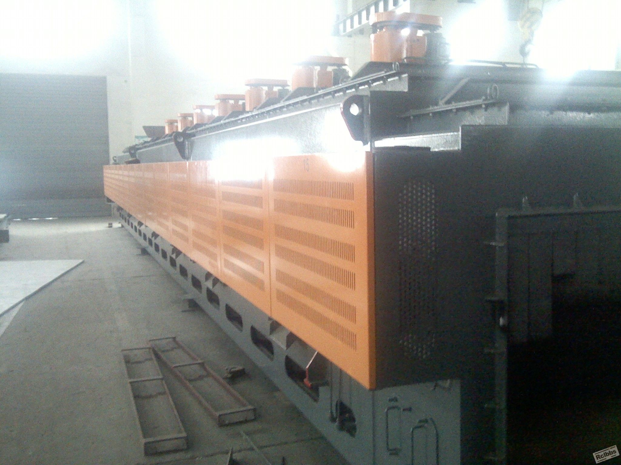

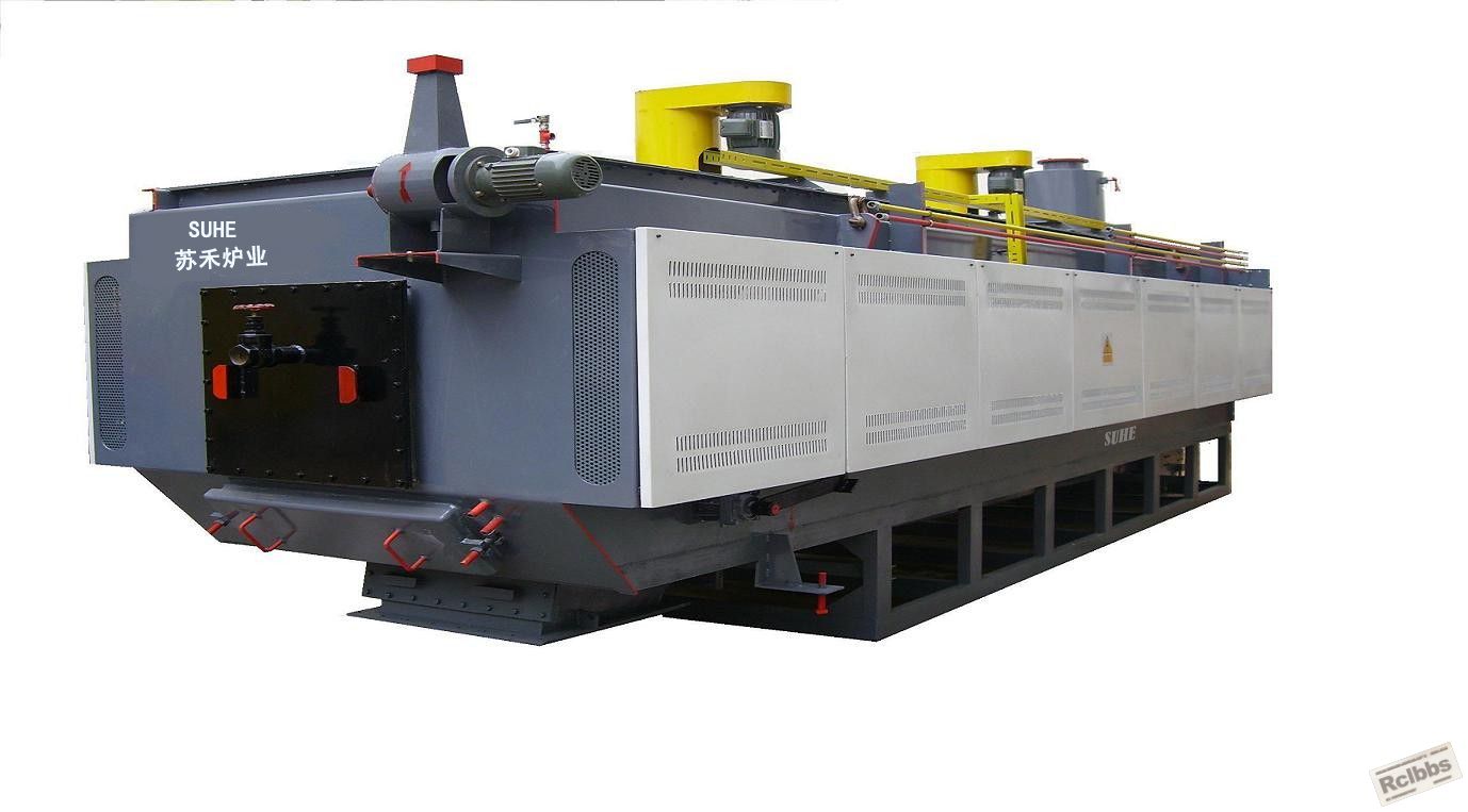

发表于 2012-6-25 13:06:09 | 显示全部楼层
托辊网带炉,楼主要的是不是这种

 楼主| 发表于 2012-6-25 17:52:47 | 显示全部楼层
这是生这产线吗,我对这种炉子没有实际看过,不过先谢谢了

发表于 2012-6-26 13:41:25 | 显示全部楼层
云中飞虎 发表于 2012-6-26 08:45
要看产品大小,基本可以用托辊网带炉生产,变形小,产量高.我厂专业生产,
能介绍一下你公司在下料通道外侧设计斜的是基于什么设想,另外没有看到炉体下面预留清渣口,有什么方法确保不掉套圈到炉内

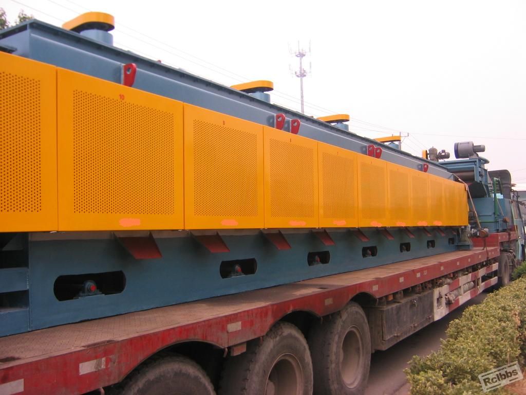

发表于 2012-6-26 14:31:44 | 显示全部楼层
这个炉子设计斜的一个可能是美观,另外还有其它的特别用处.....,另外炉子的二边都有出渣口的,很方便.根据用户要求基本能做到不掉套圈在炉内,我们有这方面技术.谢谢.

签到天数: 21 天
发表于 2012-6-26 15:11:57 | 显示全部楼层
这是我们正在出厂的托辊燃气炉,也是出口边也是斜的

发表于 2012-6-30 22:16:05 | 显示全部楼层
做轴承的网带炉,很讲究的,温度可控性要好,测温点准确,油槽太深锥度变形大,油槽太浅碰伤麻烦,但是碰伤要比锥度变形好很多,做轴承的炉子要顾及全面系统,最好是针对性要强点,到底是要做什么轴承
发表于 2012-7-2 11:30:06 | 显示全部楼层
托辊网带炉已经过时,不管如何设计,垂直落料方式改变不了,变形无法有效控制,现在应是辊底式盐浴淬火炉,如感兴趣我可以加工一些样品对比一下,联系电话:13704089520
