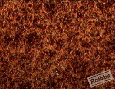

发表于 2012-6-29 10:36:50 | 显示全部楼层
http://www.rclbbs.com/forum.php?mod=viewthread&tid=95648
我上传的是GCr15材料的金相组织形态,基体是回火马氏体,残余奥氏体,颗粒碳化物;黑色区域是隐晶马氏体,白色区域是结晶马氏体,白色小颗粒碳化物,残余奥氏体在结晶马氏体区域内

发表于 2012-6-28 22:28:42 | 显示全部楼层
紫琅人 发表于 2012-6-25 11:27
看材料基体组织是什么就是了,不同材料和工艺得到的组织是不同的,就看你需要什么样的技术要求而采取的热 ...
你说的残余奥氏体是什么形态啊》能传个照片吗?
