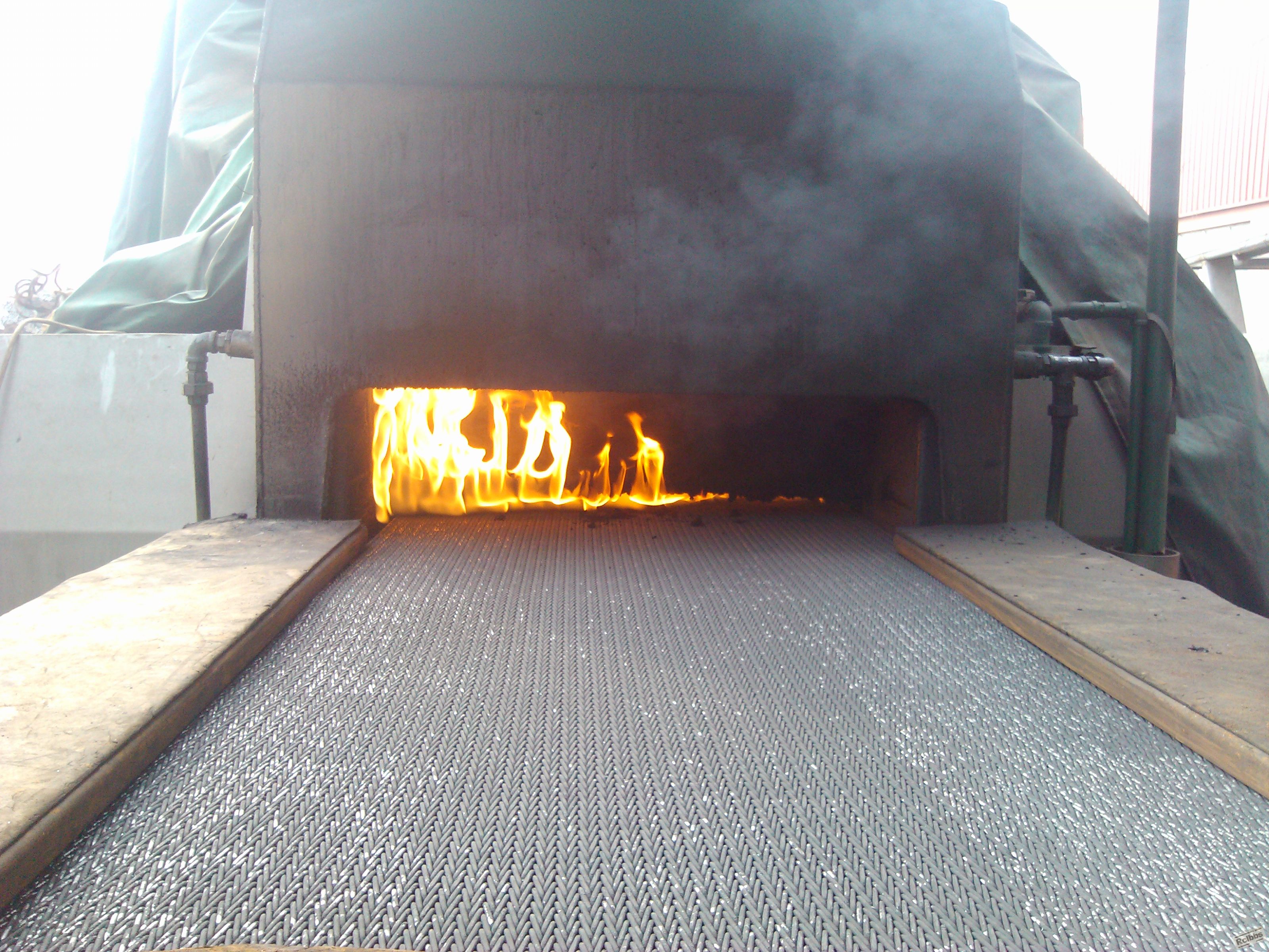

公司的网带电炉,以前生产的时候没有问题,今天发现从炉子出来的工件都黑了(黑色明显是着火熏黑的样子),发现炉子入口都有火冒出,炉子加热温度850度,没有气氛保护,淬火使用淬火油。
这样出来的产品质量有问题吗?
炉子内有明火对炉子有损害吗?
产生明火的原因是?
请各位高手指教,谢谢。

   ,肯定是淬火油在燃烧,检查水封是否封住了,赶快关闭油泵并停炉!:o:o

同意6、7、8楼的意见,要注意安全啊!

检查一下落料口处油循环时油封情况,估计是有油喷濺进了落料口与炉体连接处或附近网带上,由油燃烧产生的。

如是没有气氛保护的炉子起火了,肯定是淬火油在燃烧,检查水封是否封住了,赶快关闭油泵并停炉!
再这样烧下去,整个油池都有可能着火.

楼主的问题楼上和再楼上的分析我很认同。另建议楼主:从热处理质量角度考虑,还是滴些甲醇吧,也多花不了多少成本,淬火质量会明显提升。好好的一个网带炉,保护气氛都不搞一个,真是又原始又寒酸哪,白瞎了这台炉子了

看看是马弗破损,漏气吧

没有气氛保护怎么会有明火呢

工件表面有油污,温度高了燃烧

楼主为什么用油布覆盖炉体啊·是随机性搁放还是特意盖上??有什么作用啊?请告知·另外建议用甲醇滴速。我们公司也是等温马弗网带炉·油淬·多联系······
