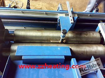

是否可以滚轴式卧式淬火机床,一个主动辊轴,一个副动,起支撑作用。
卧式辊轴式淬火机床
卧式辊轴式淬火机床

处理完之后过一段时间还是会出现问题的话,你做的是什么工件?是否可以加一个或多个支撑来减少左右顶尖的受力?
 楼主| 发表于 2012-6-30 05:30:59 | 显示全部楼层
不可以。原因:感应器加喷水器就没有足够的空间,另外感应到其他配件如丝杠等。
