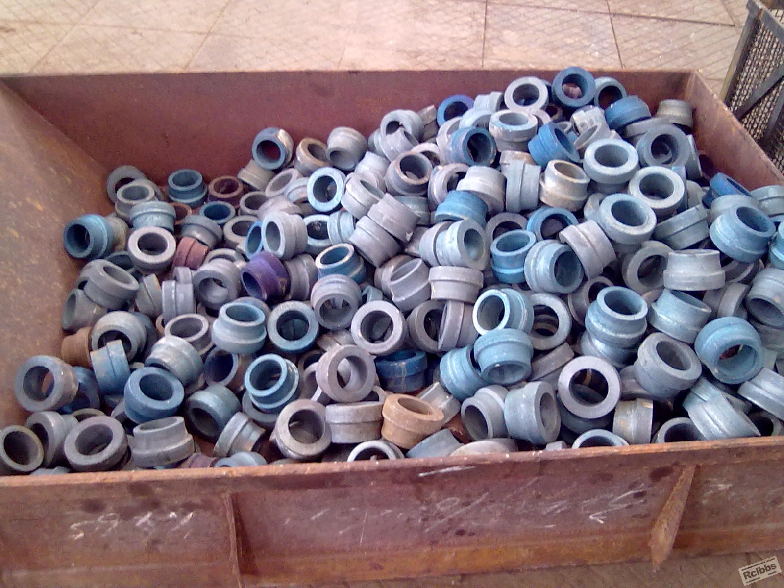

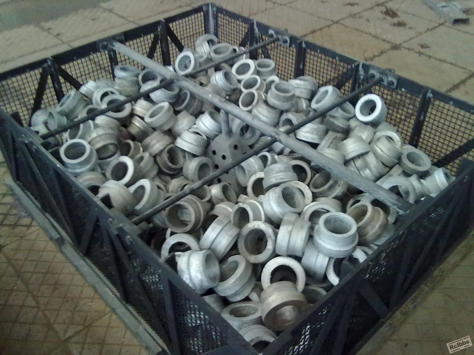

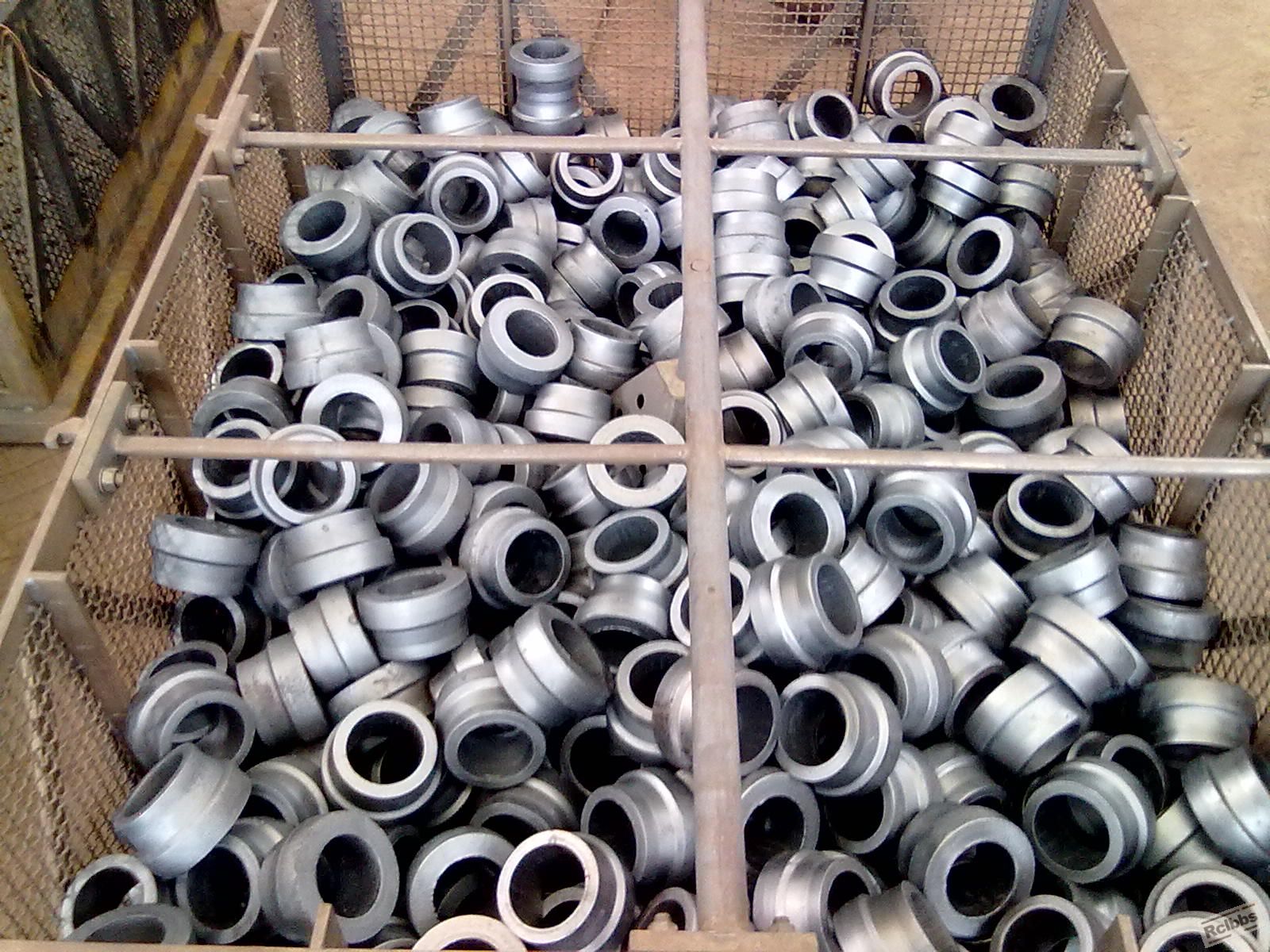

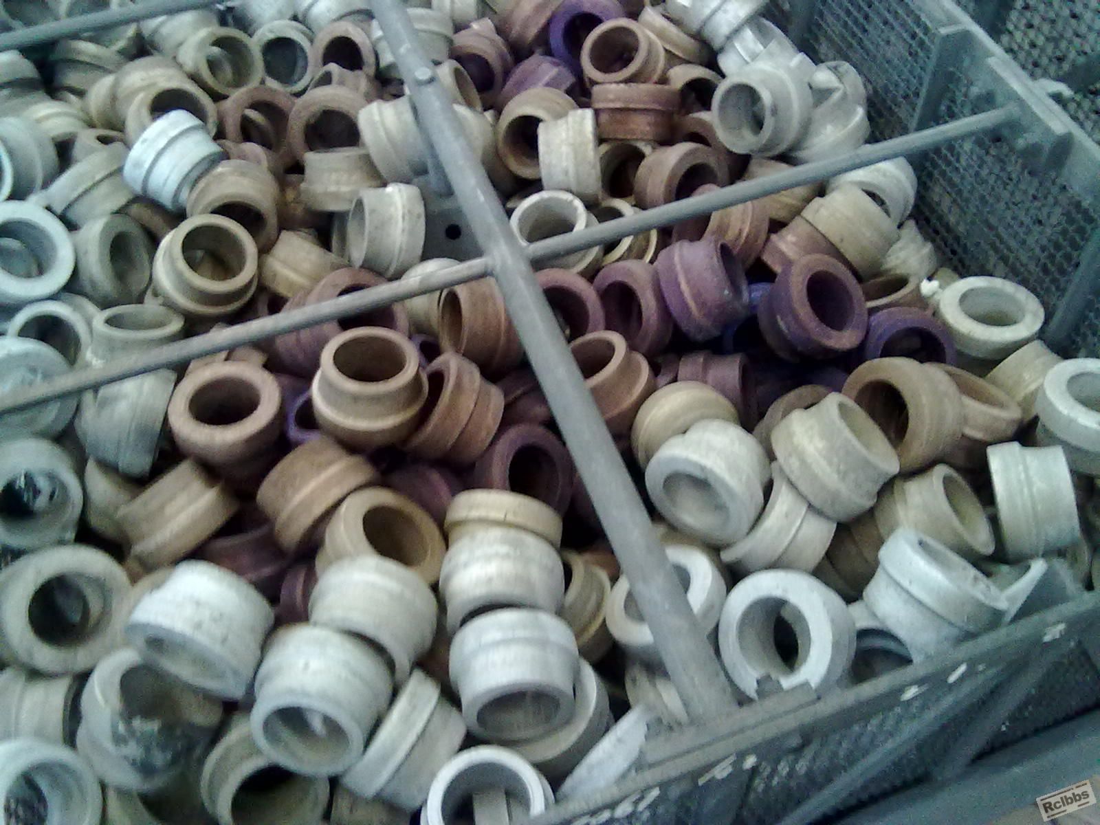

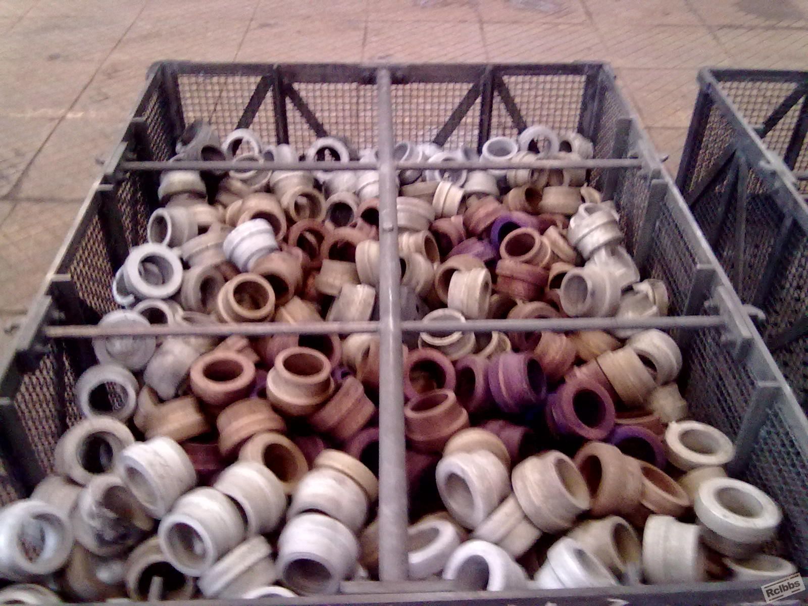

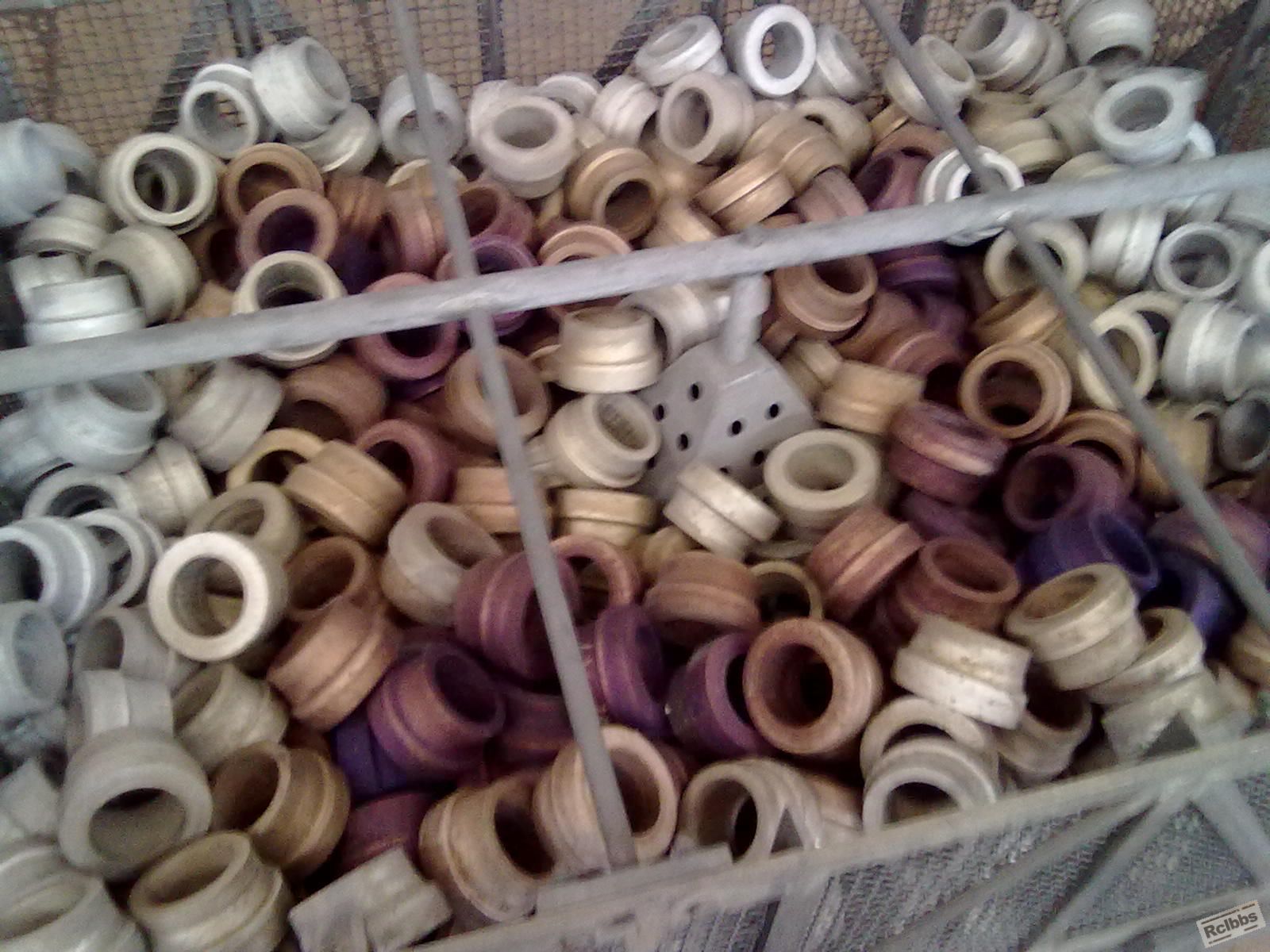

我单位新装的生产线,最近试生产,产品外观如图
各种颜色均有,个人感觉还有部分氧化
请大虾帮忙分析分析
丙烷调整以后的,最近几天都是这个样子

最初的,各种颜色都有
最初的,各种颜色都有

发表于 2012-6-28 08:51:59 | 显示全部楼层
可能是退火出炉问题的问题,是氧化色。

发表于 2012-6-28 08:36:10 | 显示全部楼层
能给出的气氛是如何做出的吗?是直接打入气体还是滴定液体?气氛碳势多少?是如何检测的。退火设备是什么?

发表于 2012-6-29 19:49:40 | 显示全部楼层
你这是出炉的温度高了,产品跟仪表显示的温度不一致,才会有五颜六色。出炉温度100左右就不会了。

发表于 2012-6-29 19:52:06 | 显示全部楼层
你这问题我们以前也碰到过,你试试看降温到100度
 楼主| 发表于 2012-6-29 19:38:20 | 显示全部楼层
是打入气体,氮气+丙烷。
设备是爱协林的连续辊棒炉。
 楼主| 发表于 2012-6-29 19:39:09 | 显示全部楼层
shixining 发表于 2012-6-28 08:51
可能是退火出炉问题的问题,是氧化色。
出炉温度低于200度。。
发表于 2012-7-2 15:51:52 | 显示全部楼层
朋友们,记住氧化是在570度以上温度才发生,这种现象是有微量漏气造成,慢慢找一下即可。

发表于 2012-7-4 09:29:05 | 显示全部楼层
看一下回火温度色,你就可以理解了,在就是活中间的温度与炉温有差别的
