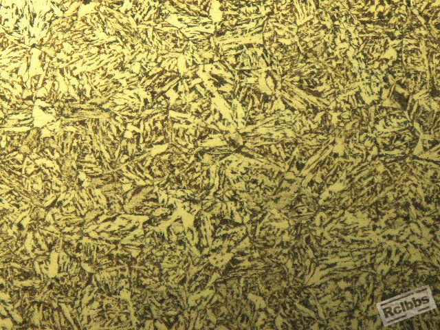

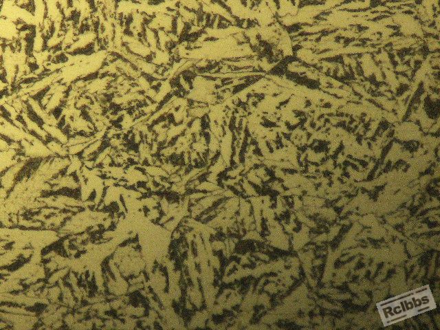

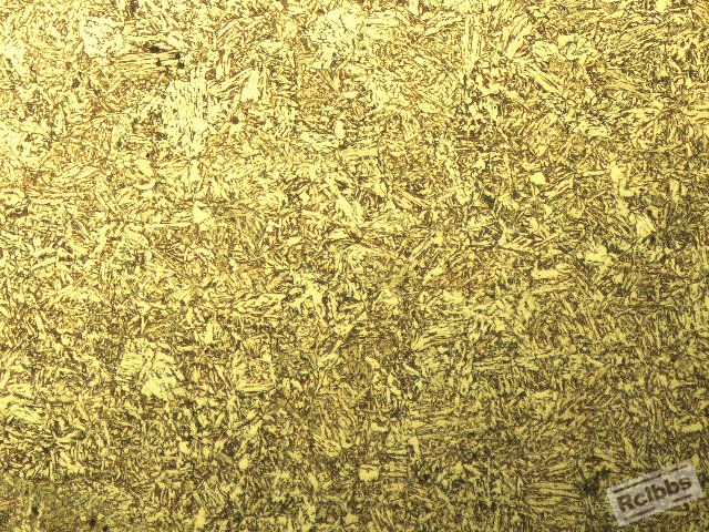

           20GrMo发外正火,不知道具体工艺,HV248~~~请问这是什么组织??有点像颗贝,但不敢肯定!!图片为100 200 500倍各一张
签到天数: 120 天

如果正火后的硬度是在248HBW,那么你的这个金相组织肯定是有粒状贝氏体组织了!

感觉有魏氏体和上贝的存在?请高手正解
我看着也像粒贝,但是别人厂家说贝氏体硬度比这个高。我也搞糊涂了~~~~

以前做过相似含碳量的钢种,报告上给的是贝氏体组织。和你的组织情况是一样的。

确实像过热组织...............

粒状贝氏体+珠光体,没有魏氏体。依据GB/T13299魏氏体评级应在100X下能看到针
个人觉得在100X金相中已经可以看到针块状铁素体了啊?

这个就像锻造组织。如果是正火后的组织,那么他得温度就太高了
确实锻件~~但是我现在想确定它到底是什么组织

我就是在纠结魏氏体还是粒贝,魏氏体有这么高的硬度吗?样子确实像过热组织
个人觉得魏氏体不会有这么高硬度,不过粒贝能有这么高硬度很正常

个人觉得也是粒贝+珠光体
呵呵,我之前也认为是贝氏体,但是别人说不是的。我现在糊涂了
