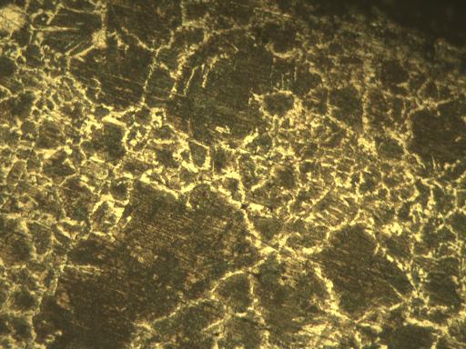

小弟不是搞热处理的,对金相也一知半解,请问我发的这个是什么组织,怎么造成的?
图片太大。发不了,只好打个包。对不起了,请下下来看下,有人可以帮忙变小的话,本人非常感谢!

铁素体+珠光体+魏氏组织

铁素体(白色的部分)
珠光体(黑色的部分)
铁素体有沿晶界向内生长,这种组织称为魏氏组织。

铁素体+珠光体+魏氏组织
应该是有点过热。

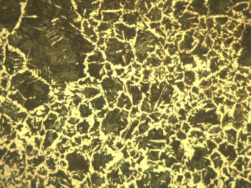

像拍的不错,但是第二个抛光时间不足。

正火温度有点高了,个别奥氏体晶粒已明显长大(从网状铁素体所围区域的大小可以看出)。

正火不充分残留下来的魏氏组织。因为锻造过热产生的严重魏氏组织经过一次正火很难完全消除的。
如果该组织在正火状态下产生的话正火温度得接近锻造温度,这个温度一般的加热炉是无法实现的。

锻打过热,出现粗晶。正火时有魏氏组织出现,但不严重。

针状铁素体,也就是魏氏组织,还不算严重

正火不充分残留下来的魏氏组织
发表于 2009-11-5 20:11:38 | 显示全部楼层
铁素体、珠光体是正火后的组织

应该是锻造时变形不均匀,留下来粗细两种晶粒。魏氏组织一般也是锻造加热时形成的。

组织为珠光体加铁素体,铁素体成网状和魏氏组织,局部混晶。由于锻造温度过高引起的,图中的组织看上去没有正火。像锻造状态。
