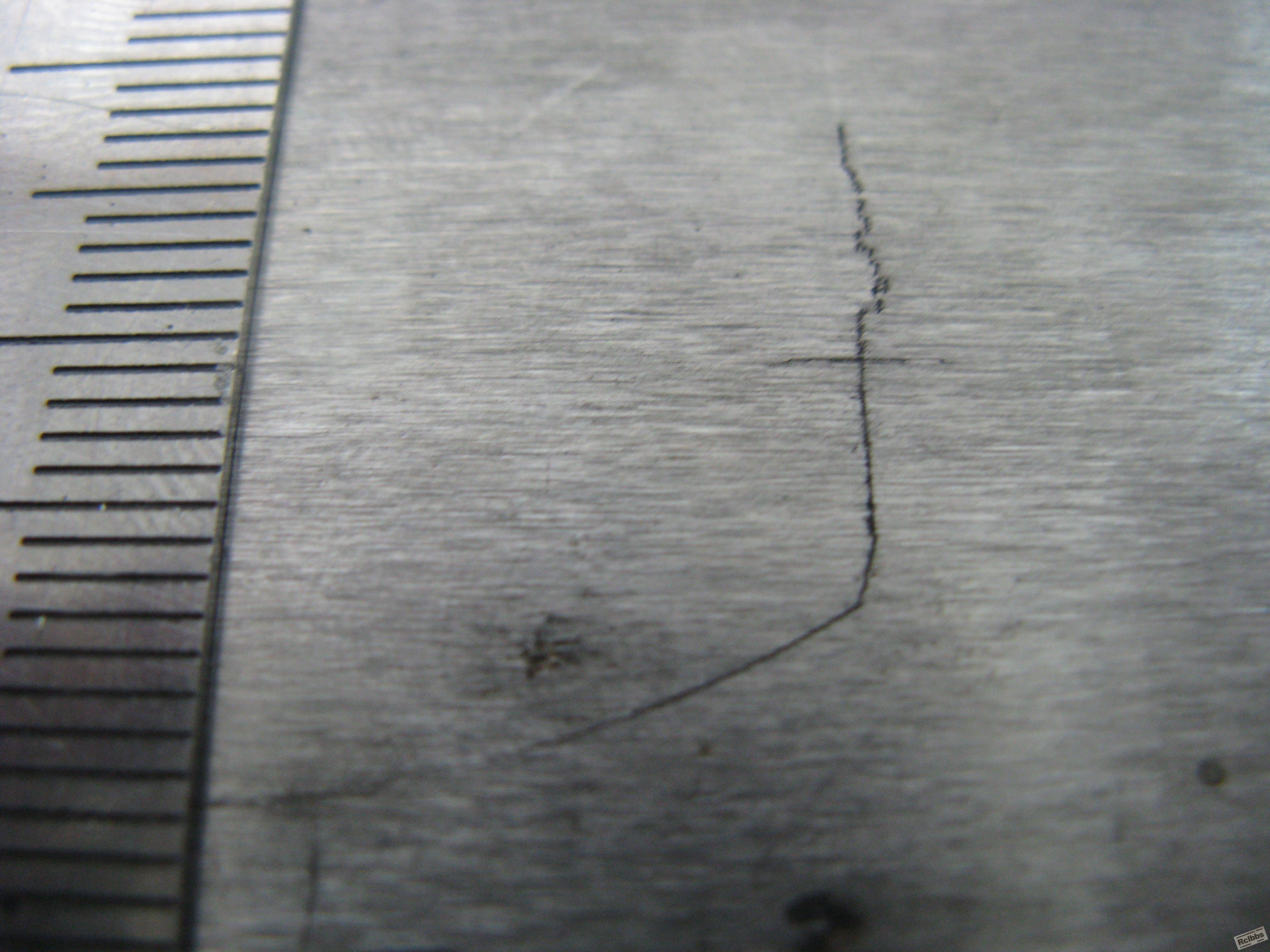

发表于 2012-6-27 12:35:33 | 显示全部楼层
材料的原因多一些   是不是夹杂?  经常干  工艺的控制点应该没有什么问题  所以材料问题多。

 楼主| 发表于 2012-6-27 11:56:12 | 显示全部楼层
恒精机电设备 发表于 2012-6-27 09:14
什么设备加工的啊?
在表面磨床加工后发现的.

发表于 2012-6-27 09:14:20 | 显示全部楼层
什么设备加工的啊?

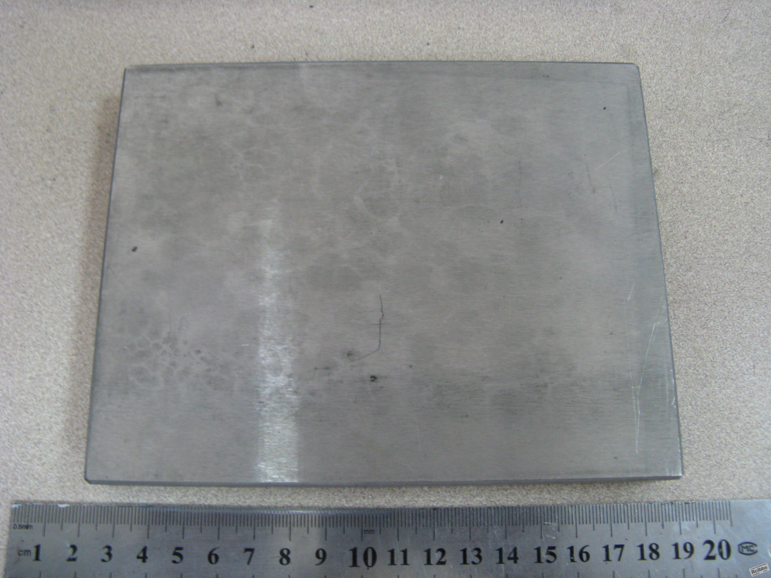

发表于 2012-6-27 08:58:25 | 显示全部楼层 |阅读模式
表面发现的裂缝
再近距离看一下
大家谈一下看法.
这个是磨削后发现的裂缝.
组织在检测中, 到时候我公布结果.
