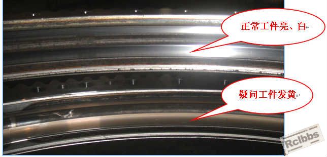

发表于 2012-6-27 19:01:30 | 显示全部楼层
1,表面氧化,
2,与热处理无关
3,与车加工进刀过大有关,造成表面烧伤痕迹,必要可以破开做个金相查验
发表于 2012-6-27 15:37:58 | 显示全部楼层
  正常情况下应该是亮银色,近期批量出现淬火部位为黄色。这中情况与热处理无关.

wane00001 发表于 2012-6-27 13:19
车完后立即涂刷了防锈油,还是这样........
刷油有时更糟,油包住水汽,水汽出不来的。至少要用脱水防锈油,另外我估计你们车间湿度肯定很大。
 楼主| 发表于 2012-6-27 13:19:03 | 显示全部楼层
sbm197873 发表于 2012-6-27 12:25
你车加工加冷却液吗是不是硬车?冷却液没防锈性能了。
冷却液是淬火时用的;车加工就是硬车,没有用任何冷却介质冷却
 楼主| 发表于 2012-6-27 13:19:50 | 显示全部楼层
cumtkxq 发表于 2012-6-27 11:50
及加工后涂油防护一下呢
可能是表面氧化了
签到天数: 1158 天
发表于 2012-6-27 12:24:32 | 显示全部楼层
进刀量大了:lol
签到天数: 187 天
发表于 2012-6-27 12:25:40 | 显示全部楼层
发表于 2012-6-27 11:50:59 | 显示全部楼层
及加工后涂油防护一下呢
可能是表面氧化了
发表于 2012-6-27 11:13:33 | 显示全部楼层 |阅读模式
工件发黄
工件发黄
请各位大虾帮忙分析下:工件材料42CrMo、50Mn,采用中频感应淬火,淬火介质为水溶剂,180-220℃回火4小时,对淬火部位车加工,正常情况下应该是亮银色,近期批量出现淬火部位为黄色。起先以为是锈斑,又对黄色部分进行车加工,5分钟之内又变黄色。这中情况是什么原因造成的?
