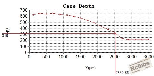

应该是HV的为准吧?
发表于 2012-6-27 18:22:55 | 显示全部楼层
我们是以金相组织半马氏体HV值为准

国家标准规定:是以HV硬度的0.8倍为准,图纸是HRC的换算成HV检测。

中频淬火的有效硬化深以什么为标准?
国家标准规定:在图纸未标明情况下,一般以零件表面所要求的最低硬度(HV)的0.8倍作为极限硬度,由此来测定有效硬化层深度。
图纸有要求的情况下,按图纸要求进行测量。如表面硬度为58~64HRC的零件,硬化层深测量到46HRC的,也有测到50HRC的,也有测到52HRC的。我公司的硬化层深要求检测到58HRC(HV650)。厉害吧?

多谢,最低表面硬度是图纸的要求硬度吗?图纸一般是以HRC洛式硬度来表达的,而你刚才所说的是HV,这两个所表达的方式不一样。那是以HRC最低硬度的0.8倍还是HV的最低硬度的0.8倍

在图面未标注的情况下,一般以零件表面所要求的最低硬度(HV)的0.8倍作为极限硬度,由此来测定有效硬化层深度。

中频淬火的有效硬化深以什么为标准,请大家举例说明。
发表于 2012-6-28 14:21:28 | 显示全部楼层
检测深度一般以HV为准,所以表面的需要换算成HV才能相匹配

多谢各位,标准找到了,和大家说的一样,再次感谢
