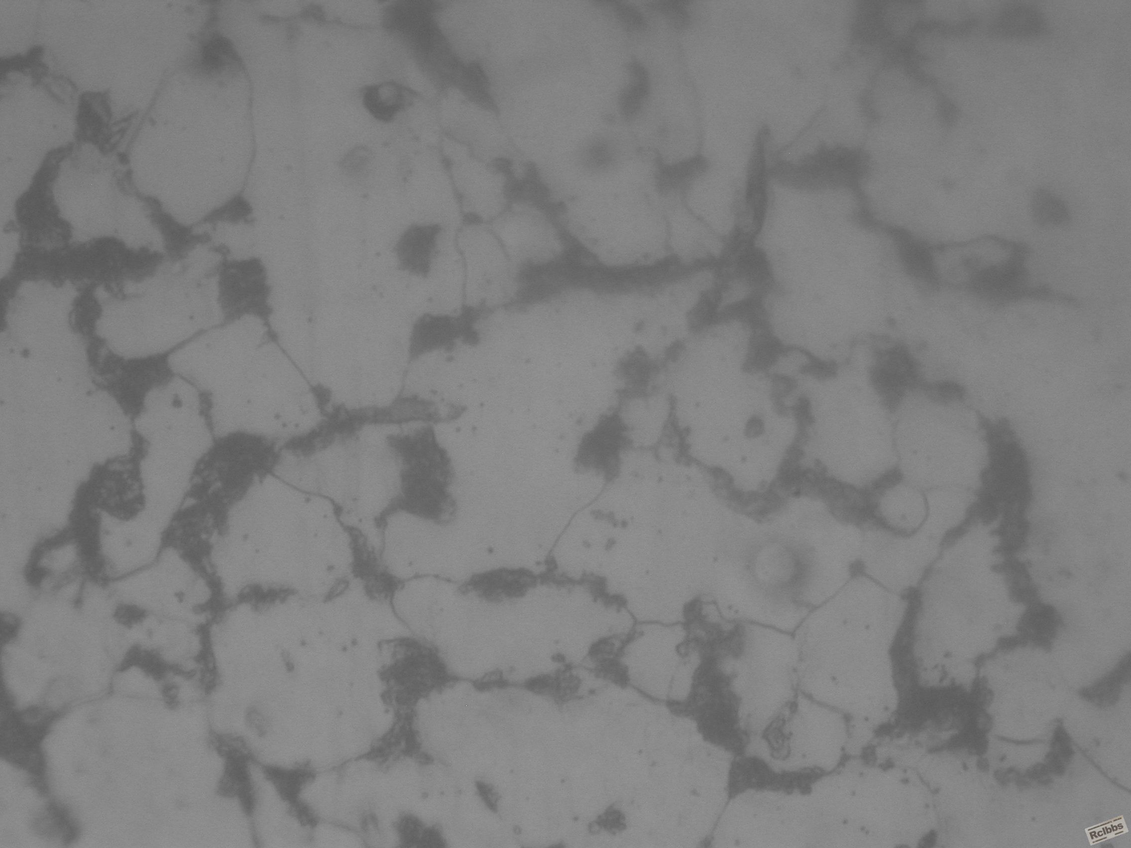

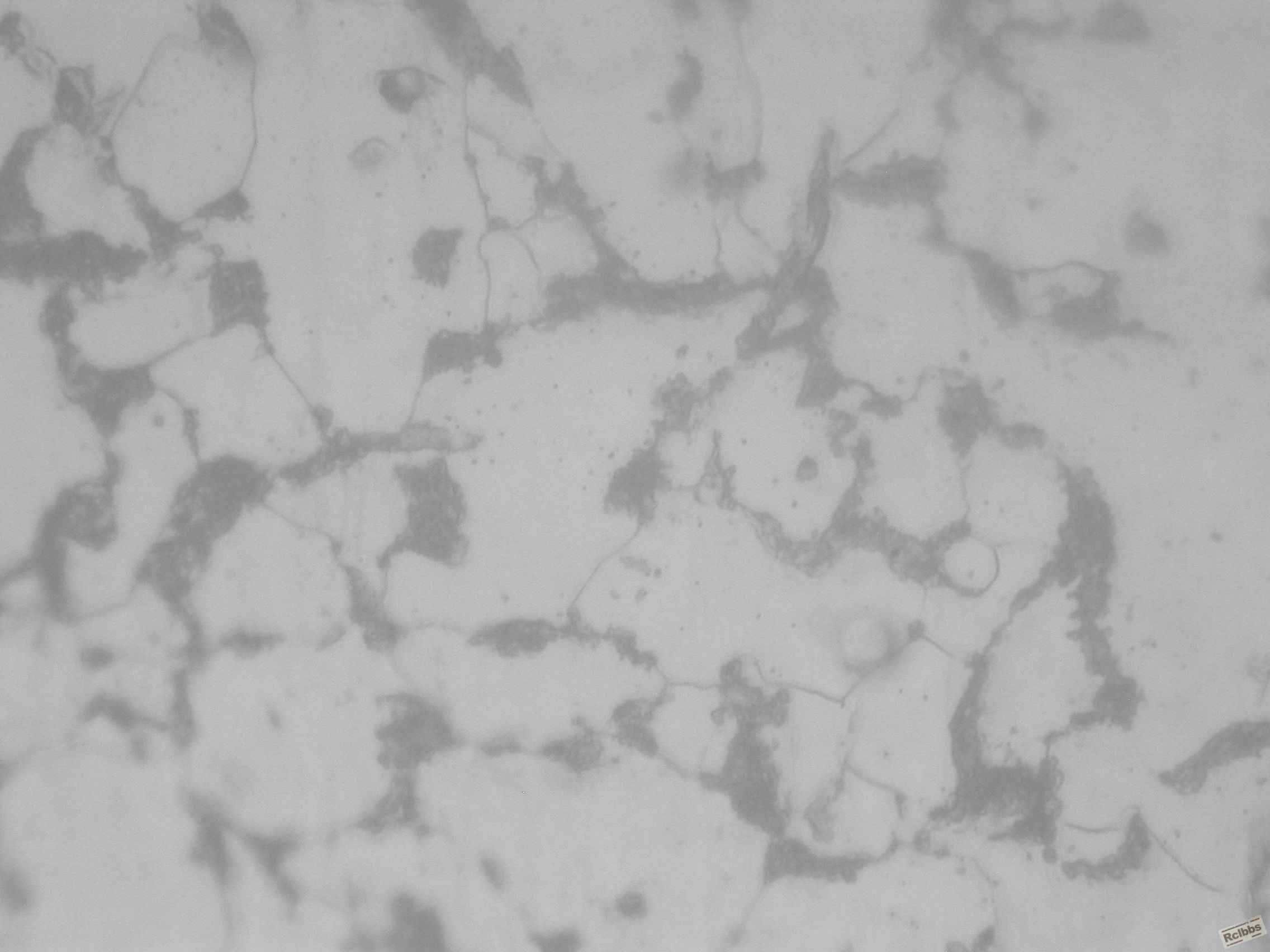

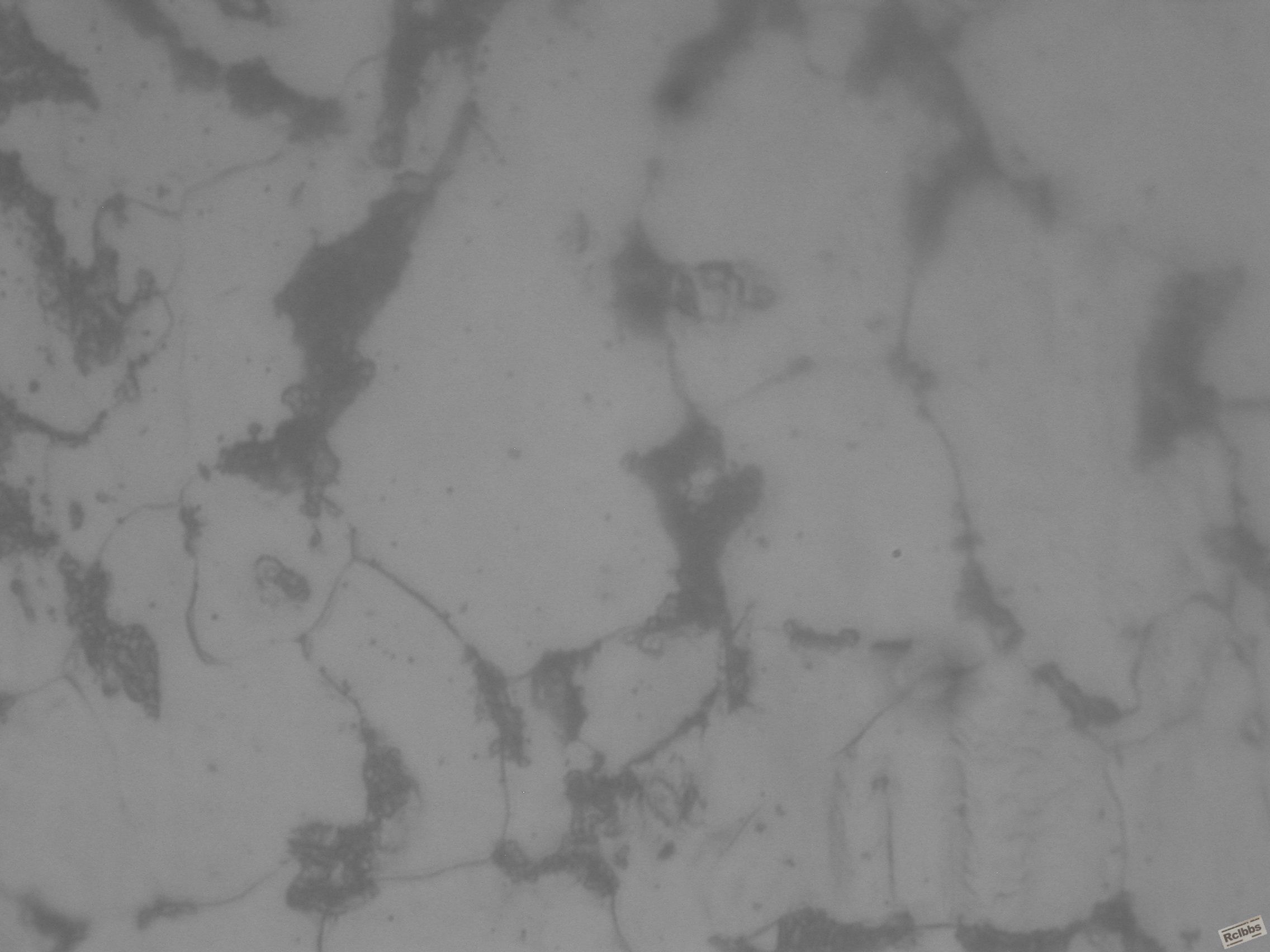

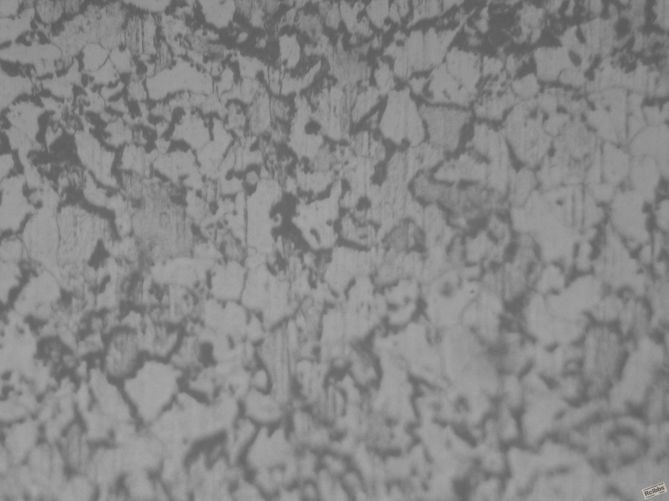

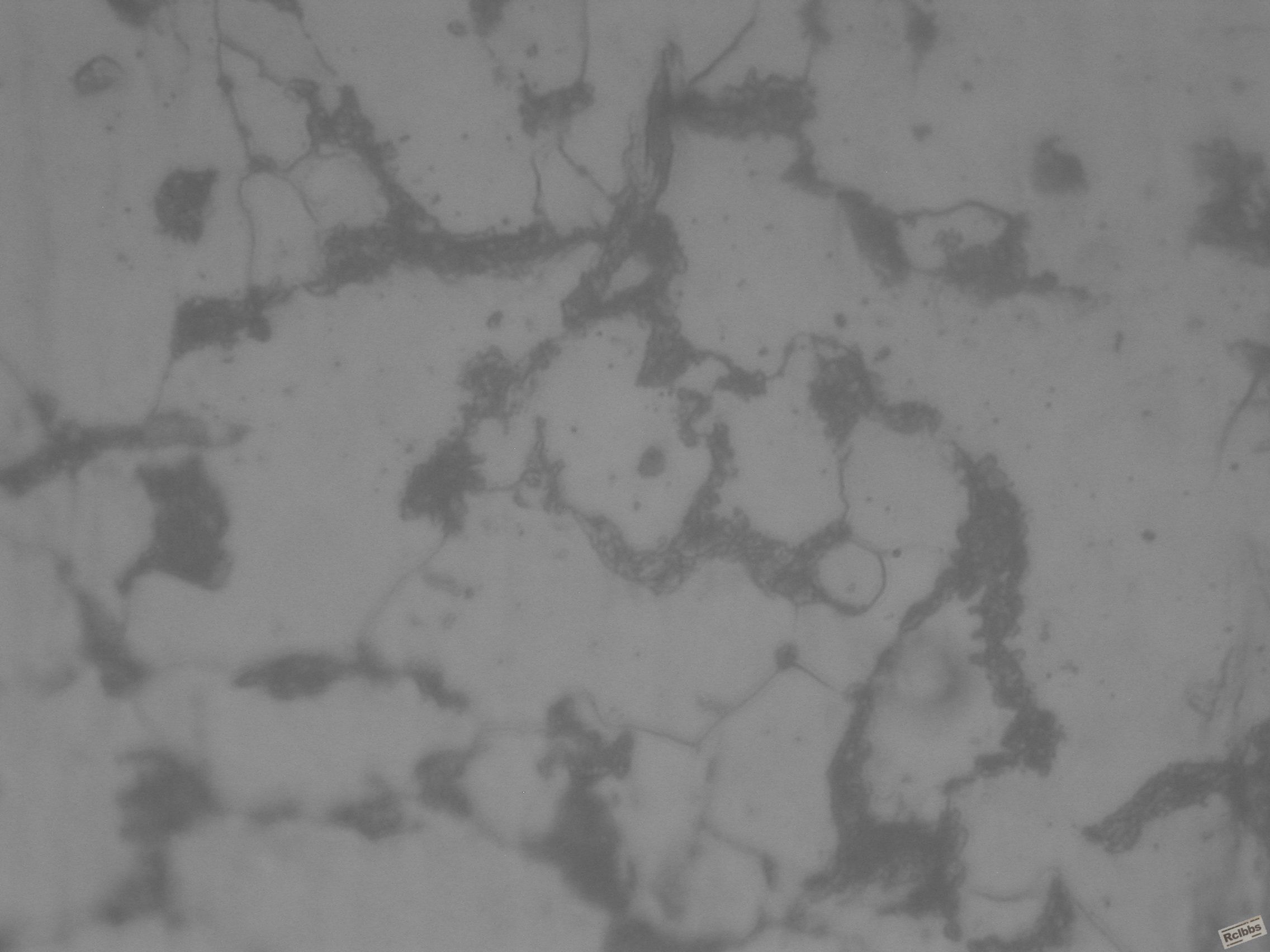

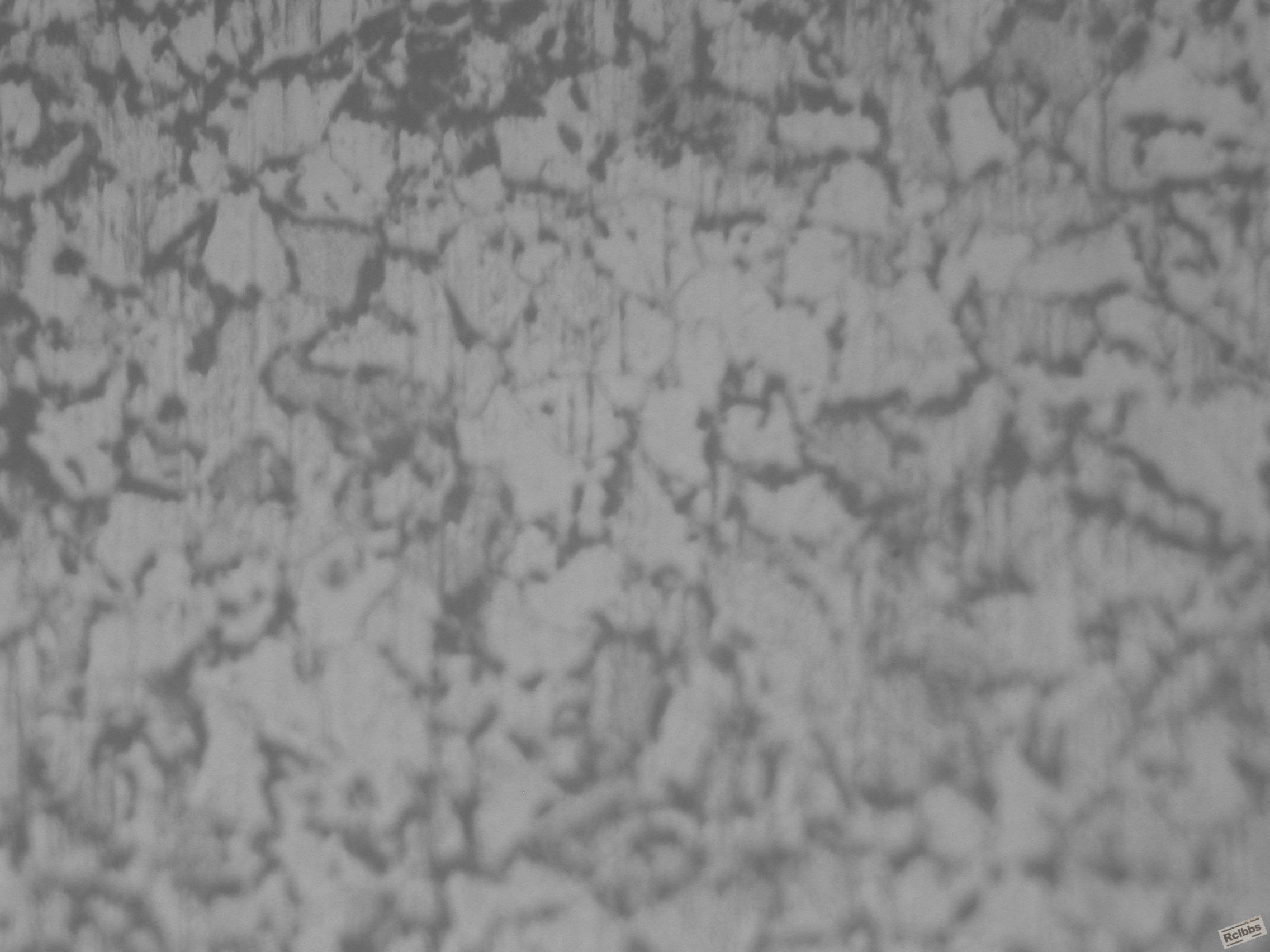

Q235焊接件做焊后去应力退火处理,原本设定温度600℃,但是炉温失控,不知道达到了多少度,开炉时发现整个工件红亮。用便携式金相显微镜观察组织如下,请高手们帮忙分析分析,这组织还合格吗? 原始状态为热轧状态。

发表于 2012-6-29 14:57:49 | 显示全部楼层
温度不高,就是退火组织。

发表于 2012-6-28 21:36:38 | 显示全部楼层
晶粒好大啊,温度高了啊

发表于 2012-6-28 19:56:54 | 显示全部楼层
Q235是在供货状态Q=235,这其中加工硬化的贡献不小,你600度回火后,只怕还剩Q=155,如果达到800度Q=100了,金相是平衡组织,F+P,没问题。
发表于 2012-6-29 22:23:11 | 显示全部楼层
没有出现过热过烧组织,应该问题不大。
 楼主| 发表于 2012-6-29 22:31:41 | 显示全部楼层
 楼主| 发表于 2012-6-29 22:02:10 | 显示全部楼层
天天小非 发表于 2012-6-29 14:57
温度不高,就是退火组织。
你觉得这东西还能用吗?是一个大型的焊接件,大概有10T,公司准备给报废了
发表于 2012-11-17 22:20:20 | 显示全部楼层
是钢结构件把?
你可以做机械性能分析啊。取一部分,然后再焊另一块上去。
变形,应该可以矫正的把?
