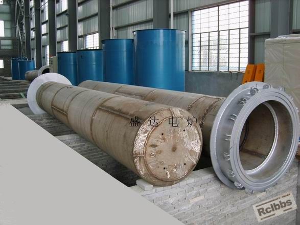

发表于 2012-6-29 14:10:21 | 显示全部楼层
长兴盛达电炉 发表于 2012-6-29 13:03
深井炉最重要的温度均匀性。我们通过安插在炉内的实测铠装热电偶,本公司首创的通过炉内控温的程序控制方式 ...
    这样的深井式氮化炉的马弗罐做成有底的,如何解决使用过程中炉罐的热膨胀问题?气氛的均匀性如何解决?有无导风套?如何保证原料气下压到炉膛底部?

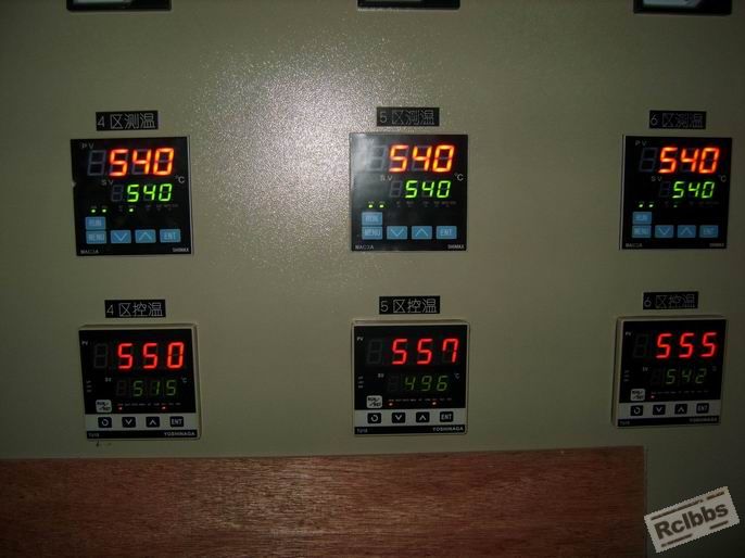

发表于 2012-6-29 13:03:56 | 显示全部楼层
深井炉最重要的温度均匀性。我们通过安插在炉内的实测铠装热电偶,本公司首创的通过炉内控温的程序控制方式,比传统的炉外控温方式温度更加均匀准确,程序设定后设备自动运行,无需人工值守操作。
看图,我们一个6区的氮化炉,炉内程序控温方式,炉内温度(上排程序仪表)设定的是540度,仪表实测也是每区都是540度,一度都不差,温度均匀性相当准|(下排为炉外实测温度)。
你好。我们专业做氮化钢轴件的热处理的大型深井式氮化炉。做过的最大深度9m,最大功率约300KW多。该氮化工艺要求高,工作周期复杂,我们选用进口的优质板材和特殊的炉型结构。我们完全可以满足你的要求,方便的话请与我么联系,18805726632,QQ181143002。
