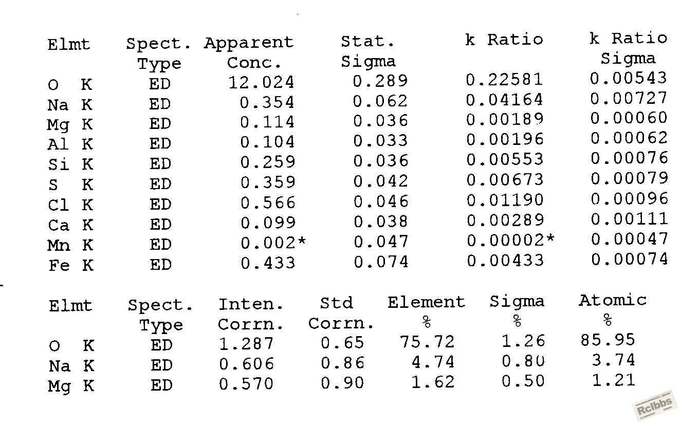

材质:球墨铸铁拉伸试棒灰斑检测,灰斑是夹杂物。有知道的给详细的讲一讲。

你这是什么材料?,下面的3个数据应该是你材料超出标准服范围啦

我看不懂能谱报告,大家帮助看看,其中的O、Mg、Al、Si的百分含量是多少,O、Mg、Al、Si化合物百分量是多少?知道的请帮助看看。

什么牌子的EDX?什么时候的了?好像很久以前的了。现在的能谱仪一般出两个数值,一个元素重量分数,一个原子分数,通常工业常用的是重量分数。
第二大排第五列和第七列分别是重量分数和原子分数。
现代科学,越简单明白越难做到,不懂就直接问出报告的好了,没什么难为情的。
发表于 2012-6-28 20:08:27 | 显示全部楼层
第二段倒数第一列为原子百分比含量;倒数第三列为重量百分比含量  wt%

有试棒断口图片吗?上来给大家一块看看。
