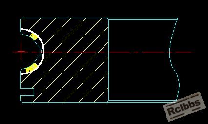

求助GGr15轴承钢的轨道表面淬火工艺参数及操作注意事项,家里设备是中频250KW、200KW,请教加工参数及操作注意事项。
在这之前我们一直使用50Mn、42GrMo、S48C这三种材料,对于回转支承采用GGr15还是头一次遇到,请个大虾指点。

材料不需要调质处理是吧?球化退火后进行冷加工,在表面热处理,表面热处理时加热温度要到多少?淬火液(PAG淬火液)浓度要比42GrMo材料浓多少?表面淬火后要不要进行低温回火?一般淬火后硬度是多少?

要求几个淬硬层?有齿没?

       除了前期进行球化退火外其实淬火工艺与42CrMo相似。只是淬火温度不要太高。随便问一下,你们公司回转支承的硬化层深是测量到多少HRC(HV)处?
 楼主| 发表于 2012-7-2 12:17:14 | 显示全部楼层
淬硬层的深度底线是48HRC
