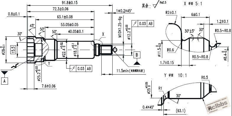

     最近被这个课题给困扰了很长时间了。我们单位的一个汽车转向机内的渗碳齿轮局部需要感应回火。请各位大大们帮我参考参考,提点意见,谢谢!

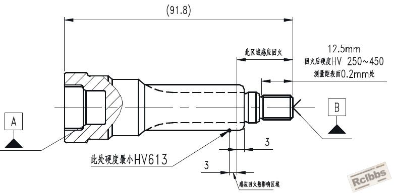

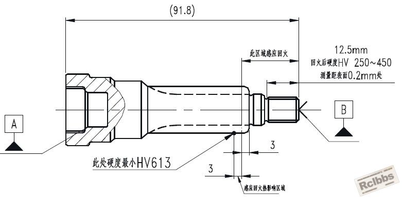

     我先介绍下这个工件的基本情况,这个齿轮的材料是20CrMoS4,除去内孔防渗外整体渗碳淬火,渗碳淬火后需要通过感应加热的方式对小轴端进行回火(其实主要目的还是想让退刀槽软一点,毕竟这个位置是最薄弱的位置。)要求两个退刀槽的表面0.2mm的位置为450HV1,芯部没有特殊要求,但是最好能控制在250HV1)。附件为精车图和感应回火图纸。
     下面我介绍下我的实验结果,我使用4mm高的圆形感应器,内径是15mm,频率是26KHZ,使用在起始位置停止-加热-停止-加热工5次,每次停止加热空热时间都是4S,(目的让温度均匀化,并且控制表面温度)。温度我给的已经很高了,白天看已经有点暗红了,晚上看,更亮一点,肯定的是温度没有超过相变温度,但已经很接近了,我8KW,多给0.2S就过相变温度了。退刀槽表面0.2的地方始终都再500HV左右,最好的一个做到470几HV。
     由于这个齿轮经过渗碳处理后,表面含碳量已经属于高碳钢了,所以温度一旦超过相变点,即使空冷也能使表面产生马氏体,而且会破坏芯部的组织,使其硬度降低。所以我的都控制在相变点一下。

那个部位涂防渗剂,还有端部一般留1-2毫米软化层,数控感应淬火机床很容易控制的。
