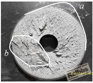

 楼主| 发表于 2012-6-29 16:26:54 | 显示全部楼层
MYG 发表于 2012-6-29 16:05
断裂由心部向外扩展。
这个是从边缘向中心扩展的
螺栓
材料为20MnTiB

发表于 2012-6-29 16:34:34 | 显示全部楼层
cumtkxq 发表于 2012-6-29 16:13
我这里有个从中心向外扩展的
大家看下有没有区别
我认为,这个表面先产生疲劳裂纹,导致瞬断。

发表于 2012-6-29 16:37:26 | 显示全部楼层
cumtkxq 发表于 2012-6-29 16:26
这个是从边缘向中心扩展的
这张照片,断口形貌不清晰,无法认定裂源。
 楼主| 发表于 2012-6-29 16:37:39 | 显示全部楼层
哪一个
第一幅图还是第二幅图?

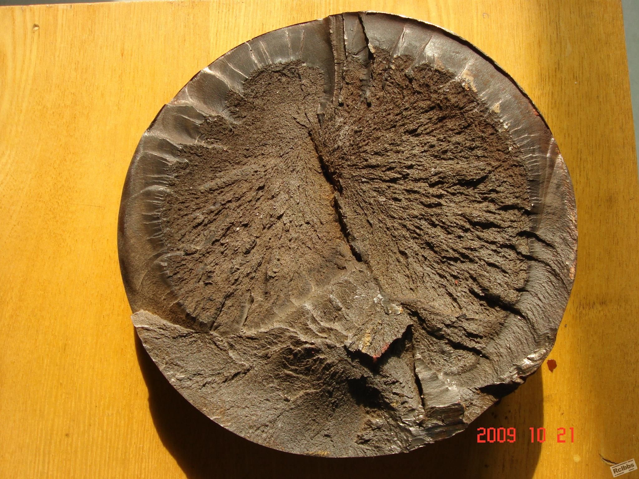

 楼主| 发表于 2012-6-29 16:13:43 | 显示全部楼层
断裂由心部向外扩展。
我这里有个从中心向外扩展的
大家看下有没有区别
45钢轴调质后表面淬火+低温回火
签到天数: 942 天
发表于 2012-6-29 16:05:26 | 显示全部楼层
断裂由心部向外扩展。

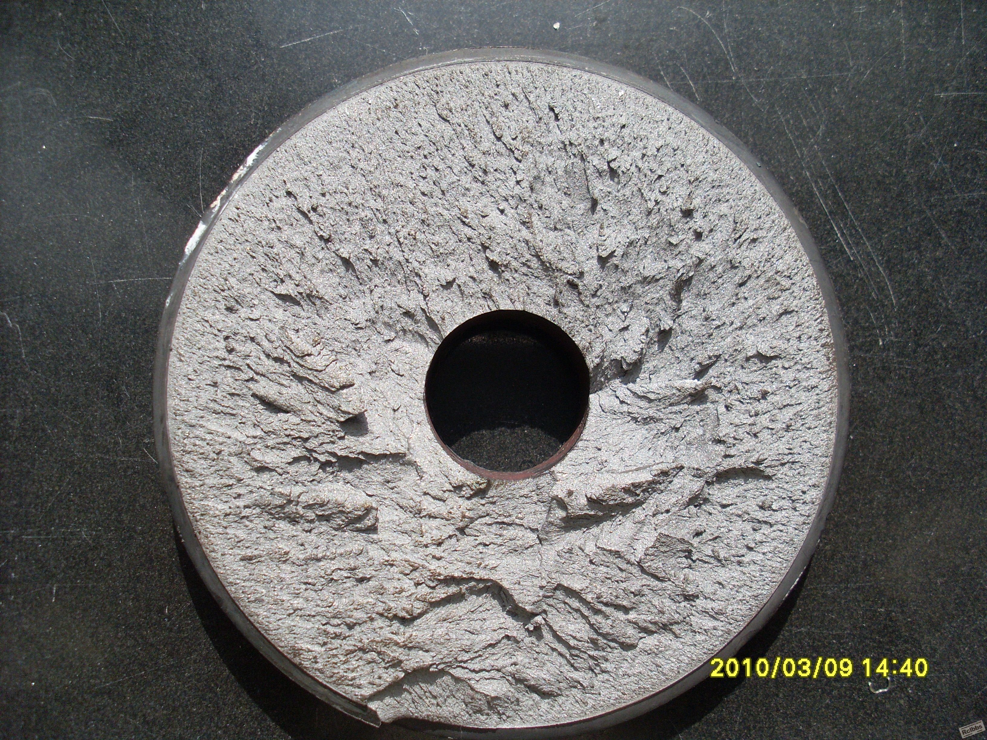

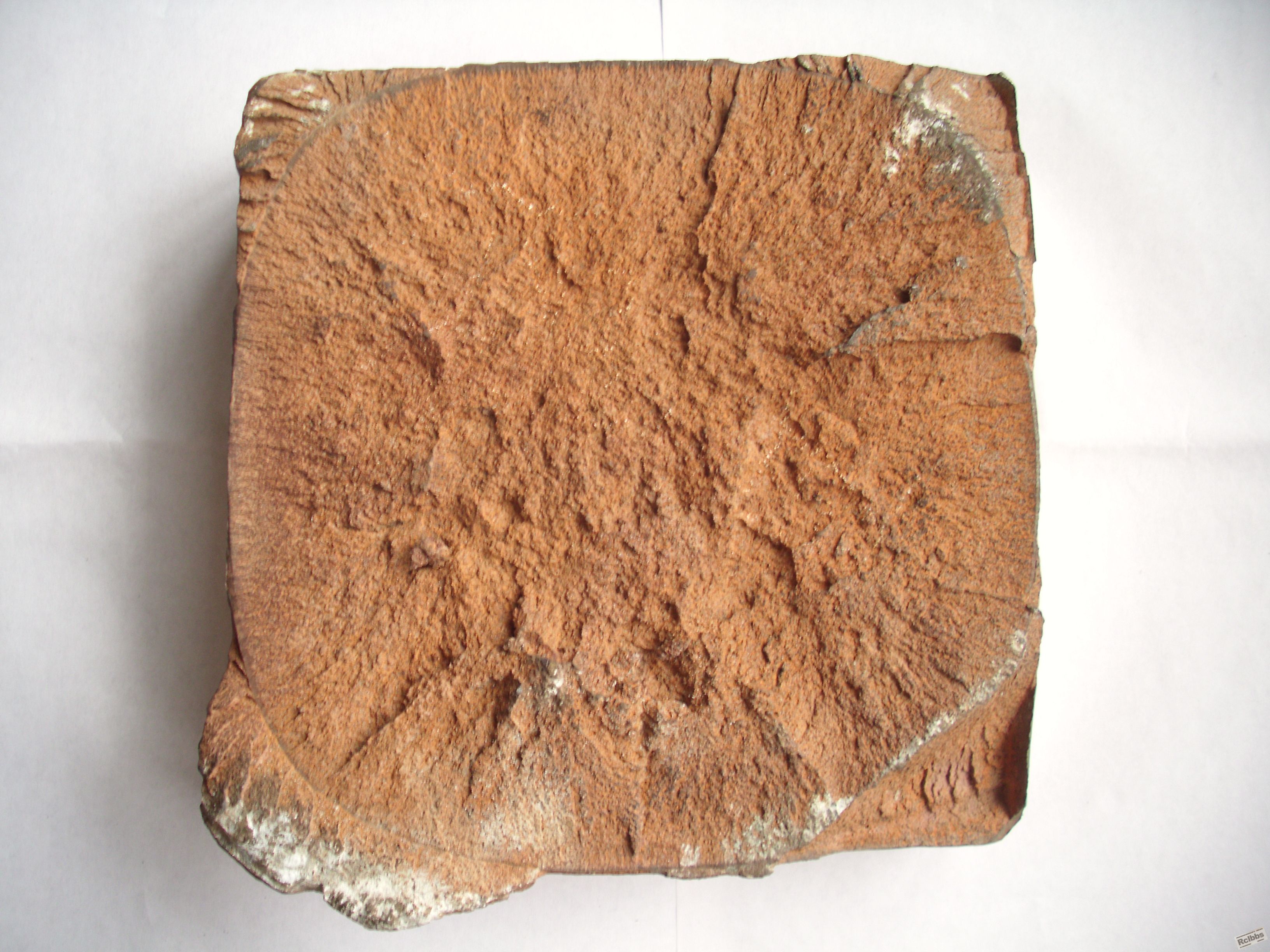

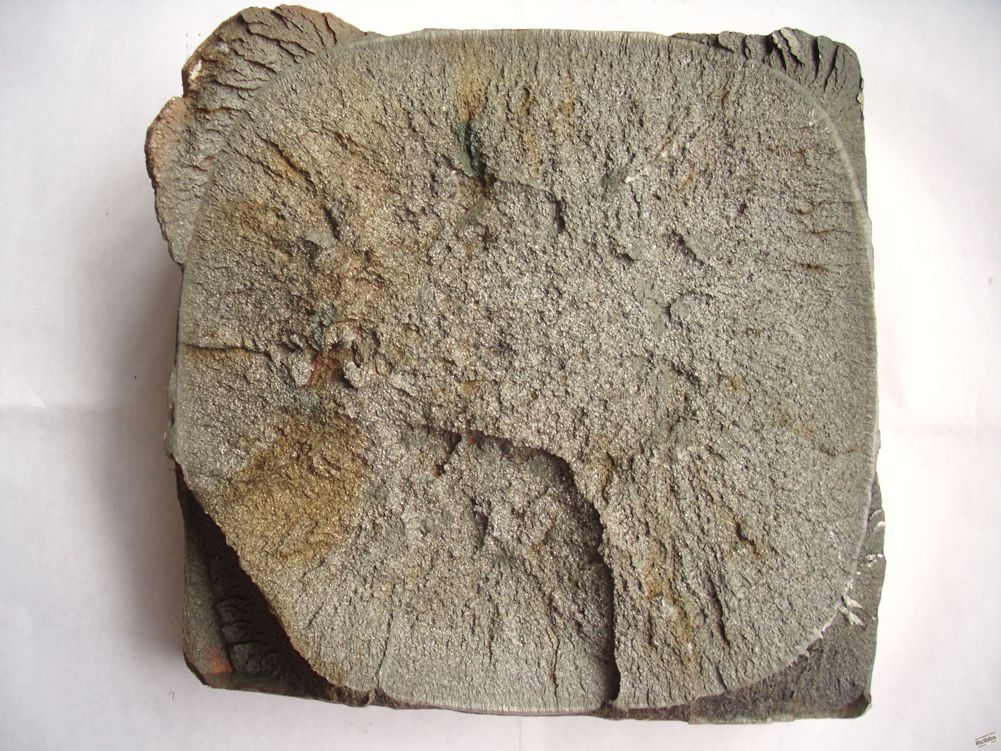

发表于 2012-6-28 15:46:42 | 显示全部楼层 |阅读模式
最近正在做失效分析
断口先提供给大家
供大家分析一下
我最后把自己的分析结果跟大家分享一下
看有没有区别
材料为20CrMnTi调质
使用过程中受扭转力
具体的试验自己在慢慢做
由于学期结束
事情比较多
做的速度比较慢
我会将试验结果逐步呈现给大家
断口是从四边中心开裂
从放射线的密度即可看出
裂纹扩展到最后
剩余截面不足以支持所受的扭转力
导致四角和中心区域瞬间开裂
四角及中心区域断裂过程为:右上角、有下脚、左下角、左上角及中心区域
断裂原因稍后分析
原始断口
原始断口
清洗好的断口
清洗好的断口
发表于 2012-6-30 13:37:50 | 显示全部楼层
分析第一张照片:
断裂性质:疲劳断口
裂纹源区为心部区域,向四周扩展,裂纹扩展最后达到表面,接触空气后产生明显痕迹,最后在四个角位置出瞬间断裂,低应力断口。
扩展区与舜断区有明显棱线,指明了源区和裂纹扩展方向。
裂纹源区在心部低应力区,材质肯定有问题,热处理问题,做金相分析。
发表于 2012-6-30 13:59:30 | 显示全部楼层
11楼的照片断裂很复杂,信息太少。
从内部来看,可以找到两个裂纹源区,但靠近表面层的断面完全不同,上下近表面断口也不同,
个人觉得经历了3-4个阶段,
16楼向心部扩展,很明显,

发表于 2012-7-2 08:23:47 | 显示全部楼层
就此断口,发表个人观点!
其实跟楼上几位分析的一样,俺认为此断口断裂时裂纹明显的是从中心向外侧扩展,同样怀疑材料问题,或是调制时心部组织不合格问题!
判断理由是断口的四周均存在剪切唇!希望大家交流……
