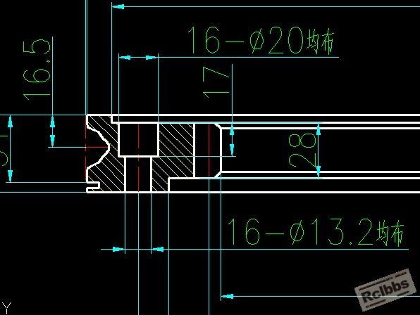

发表于 2012-6-28 16:26:30 | 显示全部楼层 |阅读模式
50Mn材料齿轮齿淬火后硬度在55HRC,图纸要求硬度控制在45HRC左右,请问各大侠回火温度和时间控制在多少?
