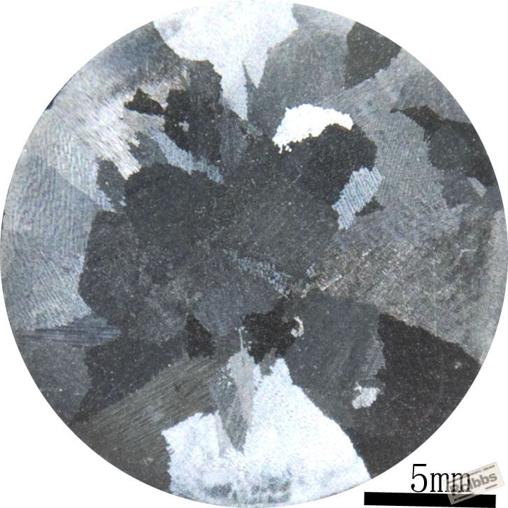

你这是铸造态的INCONEL 718吧,晶粒也太大了吧

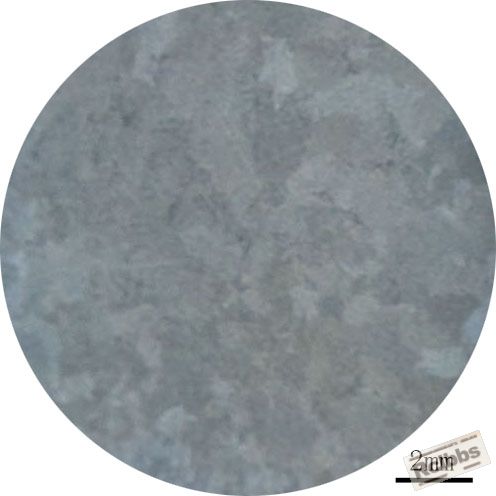

 楼主| 发表于 2012-6-29 10:13:19 | 显示全部楼层
我是用相机拍摄的,老师还是不满意
签到天数: 69 天
 楼主| 发表于 2012-6-29 10:14:35 | 显示全部楼层
这个也是用同一种腐蚀液照的

发表于 2012-6-29 10:11:53 | 显示全部楼层 |阅读模式
有没有人又更好的方式来照晶粒度。是腐蚀液的问题?

 楼主| 发表于 2012-6-29 21:22:27 | 显示全部楼层
是IN718铸态的,试了好多种腐蚀液。没找到合适的。我的样是直径为20的

发表于 2012-6-30 23:55:29 | 显示全部楼层
INCONEL 718应该就是GH4169 其晶粒度的腐蚀液有很多种啊例如硫酸铜溶液,草酸等等
这些腐蚀液都试过,可效果不是很好。

谢谢你,我们主要问题是没法把晶粒度的照片拍的更好点

金相小学徒 发表于 2012-7-1 22:43
我每天都在干这个东西,效果都还可以啊,不行也可以试试盐酸与硝酸的混合溶液
我们试过硫酸铜的,氯化铁的、你可以把你们用的腐蚀液配方告诉我吗

 楼主| 发表于 2012-7-4 16:12:47 | 显示全部楼层
50ml 水,50ml乙醇,50ml盐酸,10g硫酸铜

发表于 2012-7-4 20:29:40 | 显示全部楼层
你看以用硝酸水溶液电解,或者是10%的草酸水溶液,肯定能显示晶粒,只不过晶粒太大,不好照相,你们有体视显微镜吗,可以在那上面照,然后根据ASTM E112评出晶粒度。铸造态的,本来晶粒就大,楼主应该是科研院校的吧。
