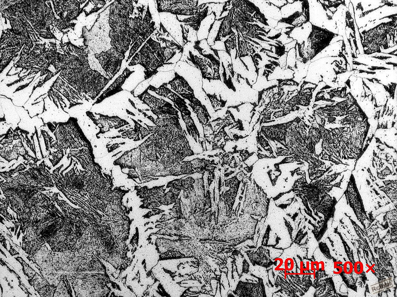

发表于 2012-6-29 10:39:38 | 显示全部楼层 |阅读模式
右侧粗晶区500.jpg   20控Cr的焊接接头 母材组织为珠光体+铁素体。这个照片是热影响区的组织
发表于 2012-6-30 13:20:45 | 显示全部楼层
过热组织
发表于 2012-6-30 23:53:26 | 显示全部楼层
从铁素体的形态看倾向过热组织
发表于 2012-7-1 10:29:08 | 显示全部楼层
个人看法仅供参考:网状魏氏组织+珠光体
发表于 2012-7-1 10:40:37 | 显示全部楼层
P+网状F 形成的魏氏组织
签到天数: 225 天
发表于 2012-7-1 10:41:29 | 显示全部楼层
焊接热影响区的常见组织
发表于 2012-7-1 21:16:16 | 显示全部楼层
铁素体+魏氏体+珠光体,有点过热
签到天数: 49 天
发表于 2012-7-2 12:49:41 | 显示全部楼层
焊接区出现魏氏组织很常见啊1
签到天数: 33 天
发表于 2012-7-2 18:07:12 | 显示全部楼层
魏氏组织加珠光体加贝氏体
签到天数: 430 天
发表于 2012-7-2 22:09:07 | 显示全部楼层
典型的焊接热影响去组织
