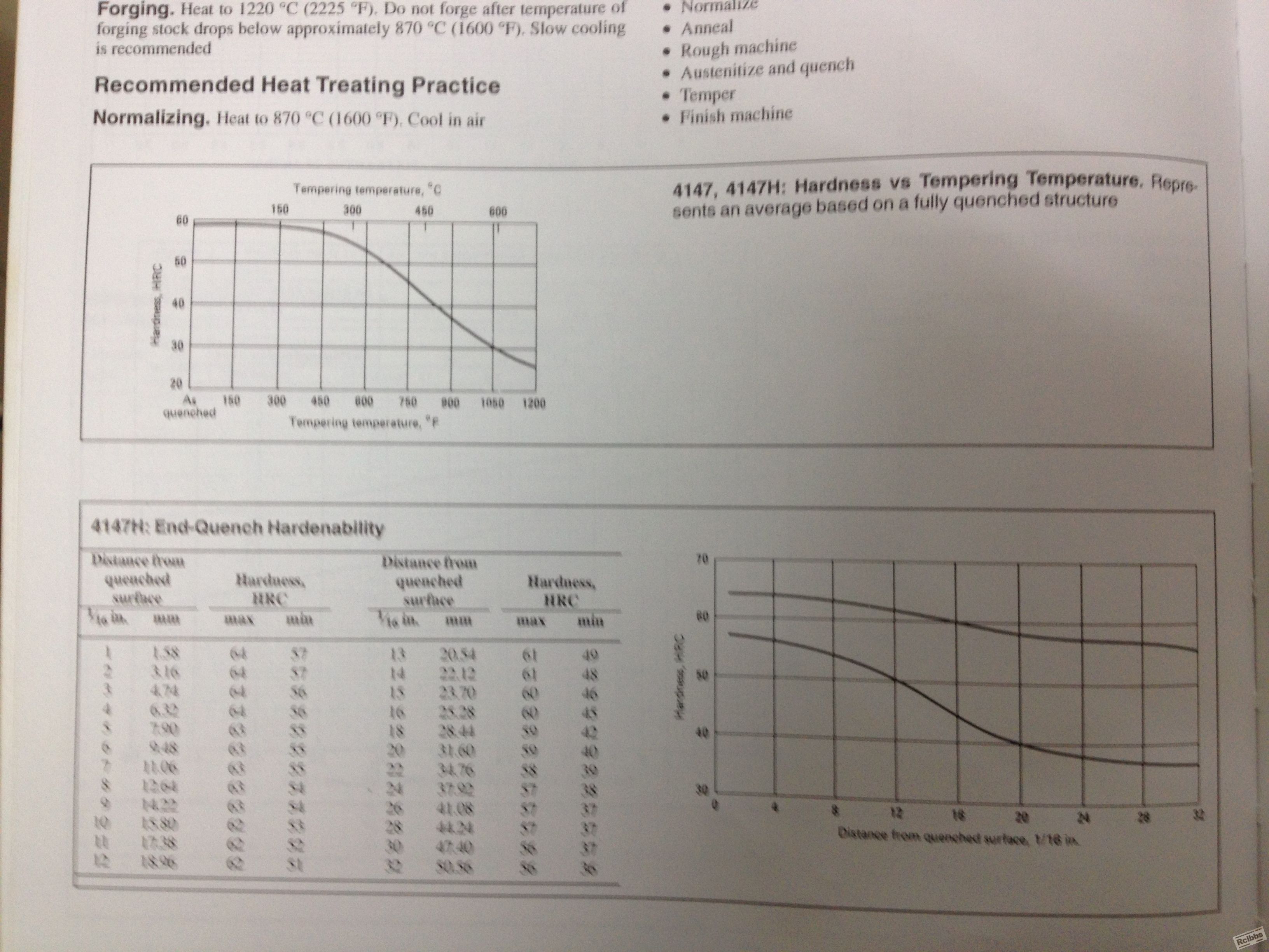

4147 和 4147H 成分上没有区别吧? 4147的淬火温度一般是多少啊?我这边要做端淬试验,850度合适吗?我看了你的这种图:好像是一本杂志的其中一页,能告诉我是哪本杂志吗? 我想在网上找找看,有没电子版的。

前面说错了,是4147H的曲线,手机拍的,不一定清楚,有问题提出来。

经查4147(不是4147H)的Jominy曲线,12/16英寸(18.96mm)处的硬度上限是62HRC,下限是51HRC, 你几乎不可 ...
有这曲线啊,能不能发上论坛来,一起研究研究?

经查4147H的Jominy曲线,12/16英寸(18.96mm)处的硬度上限是62HRC,下限是51HRC, 你几乎不可能达不到客户要求。

手机拍的时候用防抖动啊,看的我眼晕~~

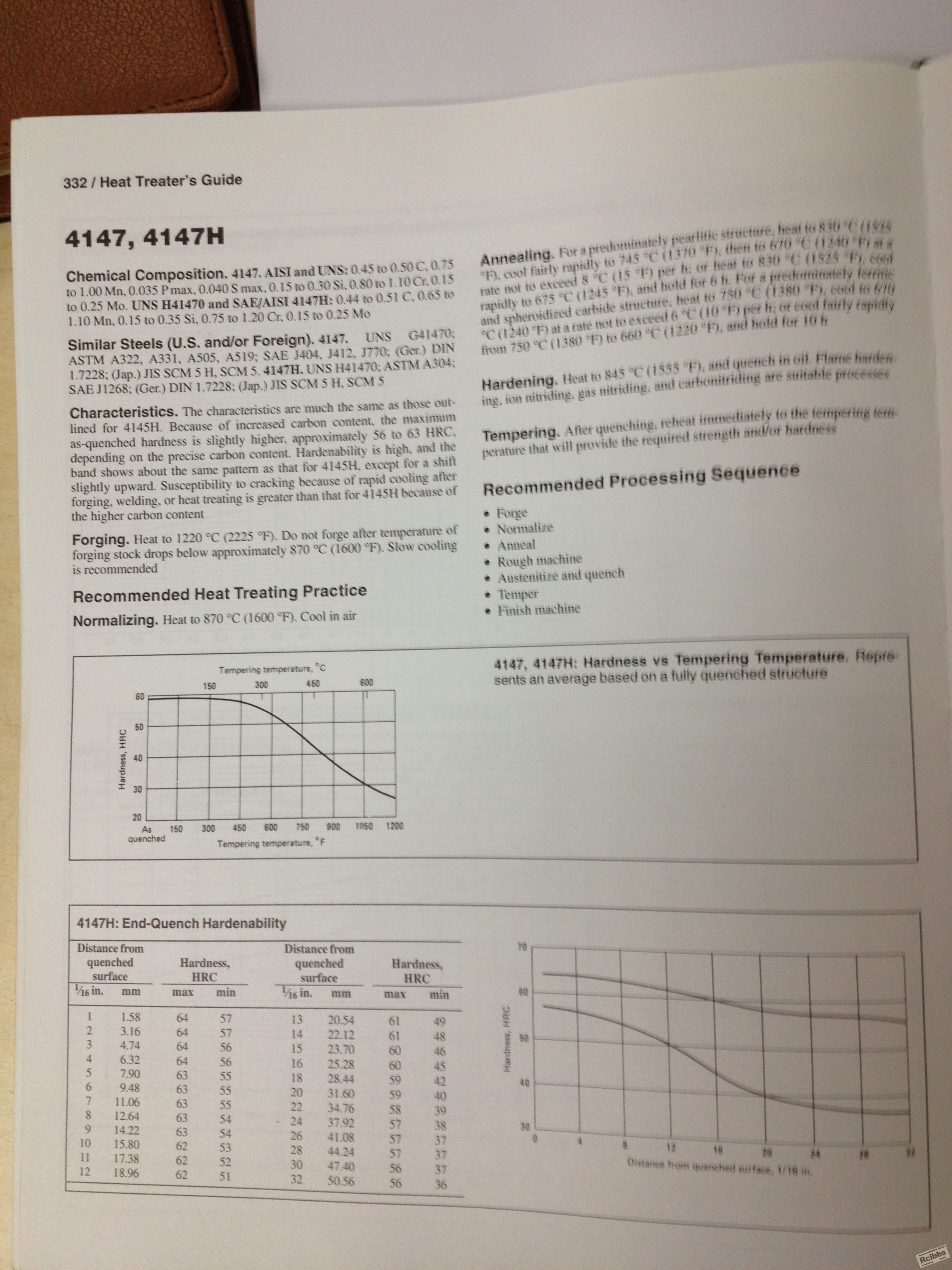

发表于 2012-7-2 09:03:02 | 显示全部楼层
若潮 发表于 2012-6-29 16:50
4147 和 4147H 成分上没有区别吧? 4147的淬火温度一般是多少啊?我这边要做端淬试验,850度合适吗?我看 ...
我再上个照片吧,你的问题书上都有答案,我是从书上拍的,书名叫"Heat treater's guide", 翻译的话,书名应该是“热处理工作者指南”,基本的美标材料信息和常规热处理工艺参数,这本书上都有。

 楼主| 发表于 2012-7-6 17:17:39 | 显示全部楼层
aaron01 发表于 2012-7-2 09:03
我再上个照片吧,你的问题书上都有答案,我是从书上拍的,书名叫"Heat treater's guide", 翻译的话,书名 ...
谢谢,非常感谢!受益良多! 这本书的电子版我在网上找到了!有部分页,看不了!有点遗憾!
