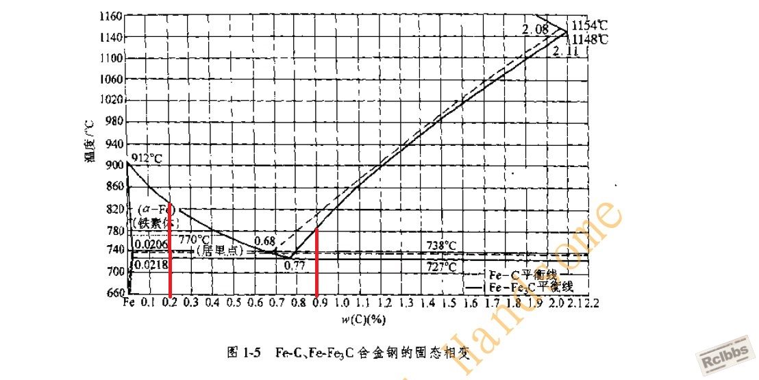

只能上个图你看了,对应0.2%含碳量的心部和对应0.9%含碳量的表面哪个转变温度高一点? 现在看清楚了?
转变温度由含碳量决定,相图上只要有含碳量就可以查,自己查就可以了。

 楼主| 发表于 2012-6-29 13:51:20 | 显示全部楼层
我明白您说的意思,拿此时的表面800度温度与表面高含碳量的Arcm 比,它肯定低于Arcm ,只要它低于Arcm ,一定析出碳化物。也许书上的意思重点在于表面温度低于Arcm 从而析出碳化物。
但关于渗层的过共析的含碳量对应的Arcm ,我仍然认为这个特性温度应高于您举例中所说的850,如果原材料的Ar3 是850的情况下。

发表于 2012-6-29 13:38:14 | 显示全部楼层
笑言歌 发表于 2012-6-29 13:20
我能否理解为,您上述中850度是Ar3,800是渗层的Arcm,在此类情况下,心部亚共析钢的Ar3要高于表层共渗层的Ar ...
你对前一个帖子理解还是不透彻。
在亚共析区,AC3和Ar3都是随碳含量增加而下降,直到降至共析点(最低点)为止,共析点以后,随碳含量增加,ACcm和Arcm都上升。
如果你硬要拿亚共析钢和过共析钢来比,图上也很清楚,离共析点越近的位置,转变温度越低,越远越高。对渗碳而言,绝大多数情况下,当然是心部含碳量(一般是0.2%左右)离共析点远。
我说的比方你应该这样理解,表面800C,心部850C时,拿此时表面温度去和表面含碳量所对应的Arcm温度来比较,(表面碳含量一旦确定,其转变点也确定)如果表面温度低于Arcm温度,将析出碳化物。
 楼主| 发表于 2012-6-29 13:20:34 | 显示全部楼层
我能否理解为,您上述中850度是Ar3,800是渗层的Arcm,在此类情况下,心部亚共析钢的Ar3要高于表层共渗层的Arcm?但我以为,当没有共渗时,心部和表层的Ar3 都是850,Arcm应该是比850要稍高点得温度,不应在850以下。这是说的材料没有渗碳的温度。
那么渗碳后表层由于碳含量增高,在之前我跟您请教的结论中说到,含碳量增高,对Arcm  会提高,那么在渗碳后表层的Arcm 应在850以上。
发表于 2012-6-29 12:42:33 | 显示全部楼层 |阅读模式
我再提一个问题,书中有一段话的阐述我不能理解,渗碳件预冷目的一是为减少工件与淬火介质之间的温差,以减少淬火内应力和畸变开裂。这我懂。但是下一段我就不明白了,说”预冷至心部Ar3稍上时,工件渗层已预冷到Arcm,此时将有部分碳化物从奥氏体中析出。“为什么心部Ar3稍上,渗层到Arcm,我感觉预冷还是表面温度低,心部温度高。上述温度应该倒过来才是。请专家指点。
签到天数: 220 天
发表于 2012-6-29 12:52:08 | 显示全部楼层
为什么心部看Ar3线?因为心部是亚共析钢组织,亚共析钢当然看的是Ar3线,还是那句话送你,横坐标是碳含量,纵坐标是温度
为什么表面渗层看Arcm线,因为表面是过共析组织,Arcm线表示的是在某一温度下,奥氏体中最大的溶碳量,超出这个极限,会有碳化物析出。
冷却当然是表面快,心部慢,但任一时刻,总有个温度吧,比如表面800C,心部850C,这句话的意思是是,当表面800C的时候,如果表面碳浓度超过某一数值(比如0.9%),表面会有碳化物析出。
