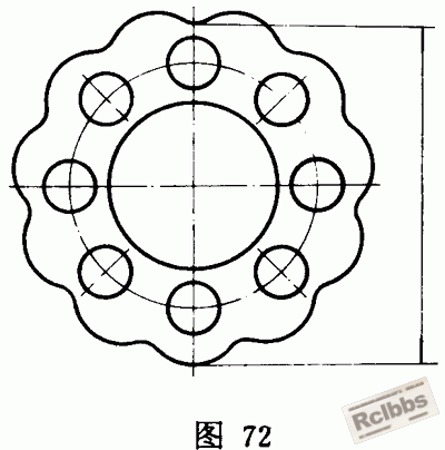

回十一楼的师傅,需要加工的是70CM直径,5CM厚的摆线轮。所用材料是轴承钢的。淬火的要求暂时还没问到   用哪种炉子好大家多提提建议。炉子还没买正准备上,我们这的师傅说让我定做一个气体保护的台车炉
登录/注册后可看大图
 楼主| 发表于 2012-7-1 20:00:25 | 显示全部楼层
这是摆线轮的大体形状

发表于 2012-7-1 21:35:25 | 显示全部楼层
据我所知,摆线轮淬火对变形要求还是蛮高的,这个尺寸的摆线轮,装夹不好淬出来就成锅盖了。
 楼主| 发表于 2012-7-1 21:47:16 | 显示全部楼层
14楼说的对,考虑的最主要就是怕变形
