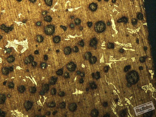

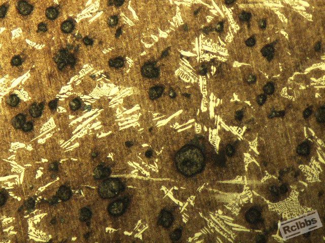

  FCD600  高频之后380回火1H    请问这组织正常吗?怎么那么躲渗碳体?是怎么产生的?
  FCD600应该是珠光体基体组织+铁素体+石墨   当然这个淬火了  基体组织有改变  但是为什么有渗碳体?    请各位前辈指点  这材料我接触得少,书本上介绍得很笼统

楼主制样的技术需要提高,那么多划痕怎么看金相?腐蚀的也浅了点,基体也看不出来。
这个组织当然不正常了啊,那么多碳化物
怎么那么多渗碳体?是怎么产生的?
好多的鱼骨头,好多的蜂窝,退火残留下的共晶碳化物,跟热处理没关系。

你这个渗碳体是室温莱氏体里的,它形成于共晶过程,与高频处理无关。试样没做好,珠光体根本没出来,划痕太明显!
谢谢~~~FCD这材料接触少,请问怎么消除这些碳化物?

呵呵~~~基体为马氏体~~已经淬火透了

楼主工件多厚?试样取自什么位置?
即使取样处淬透了,经380回火,也该显示出基体组织来啊。

呵呵~~几个毫米厚的拨叉片,这是200倍,五百倍才能隐隐约约看出马氏体~~~

那到底是几毫米呢?你们高频设备的频率是多少呢?
那500倍的图片发上来看看吧。

能确定是渗碳体嘛    先打个能谱确定一下

当然是渗碳体~~~HV800多
