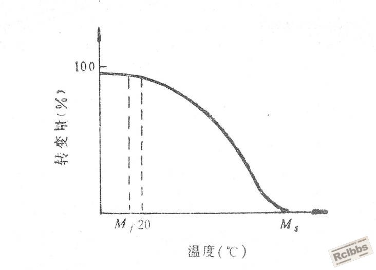

你说的有道理,对于承受冲击载荷的零件,有适量的残奥确实是有利于零件寿命的,残奥是一种弥散分布的软相,与高碳马氏体组成的混合组织大大降低了零件脆性,提高了零件的冲击韧性。
讨论残奥量控制的帖子,这个论坛里有很多了,我的意见是残奥量只和材料马氏体相变的MS点和MF点的位置,以及你把零件冷到什么温度有关(与MS和MF点相对位置),和冷速是没有关系的。可以看下图:
具体到这个话题,为什么奥氏体化温度是最重要因素呢?因为GCr15淬火是一种不完全奥氏体化工艺,加热奥氏体化后会保留部分球状碳化物不溶于奥氏体内,相当于改变了奥氏体中的铬和碳的含量,使得马氏体相变时MS和MF点都往上移动,同样冷到室温情况,残奥就会少。
