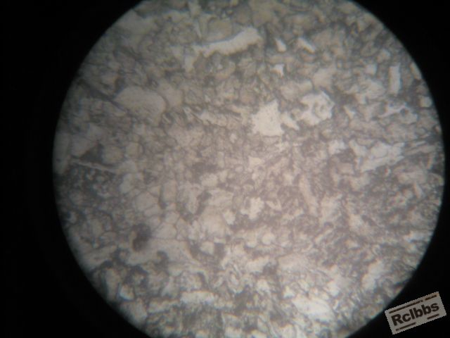

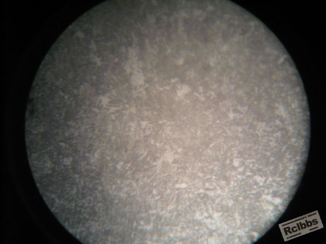

WB36正火空冷和正火快冷的金相
3436是正火空冷
3462是正火快冷
发表于 2012-7-3 09:15:31 | 显示全部楼层
第一个快冷的是珠光体+铁素体(少),晶粒比较细小
第二个空冷的是珠光体+铁素体(多),晶粒较粗大
签到天数: 51 天
 楼主| 发表于 2012-7-3 09:43:32 | 显示全部楼层
正火冷却速度慢了 晶粒粗大 回火后硬度理论上会更低
正火冷却速度快了 晶粒细 可铁素铁太少 回火后力学性能理论上会不好
纠结啊!
只能调整下冷却速度了
签到天数: 51 天
 楼主| 发表于 2012-7-3 10:49:09 | 显示全部楼层
组织中可见马氏体和贝氏体吗?

保证硬度、屈服、抗拉、冲击的前提下确定正火工艺。
发表于 2012-7-3 13:58:06 | 显示全部楼层
你可以调整冷却的速度
产生较细小的组织
因为晶粒细小可以同时提高硬度、屈服、抗拉和冲击

快冷照片为:贝氏体+铁素体,铁素体含量少。组织晶粒细小,硬度和强度应该较高,但硬度不能超过248HB(好像是)。
空冷照片为:贝氏体+铁素体,但出现大块状铁素体,性能应该没有第一种好,不过如果硬度和常温性能满足标准要求,也未尝不可。
正火快冷是采取什么冷却方法?个人认为应采取这个工艺。
签到天数: 10 天
发表于 2016-3-12 17:19:50 | 显示全部楼层
同意楼上所说。快冷速度可以降一点。
