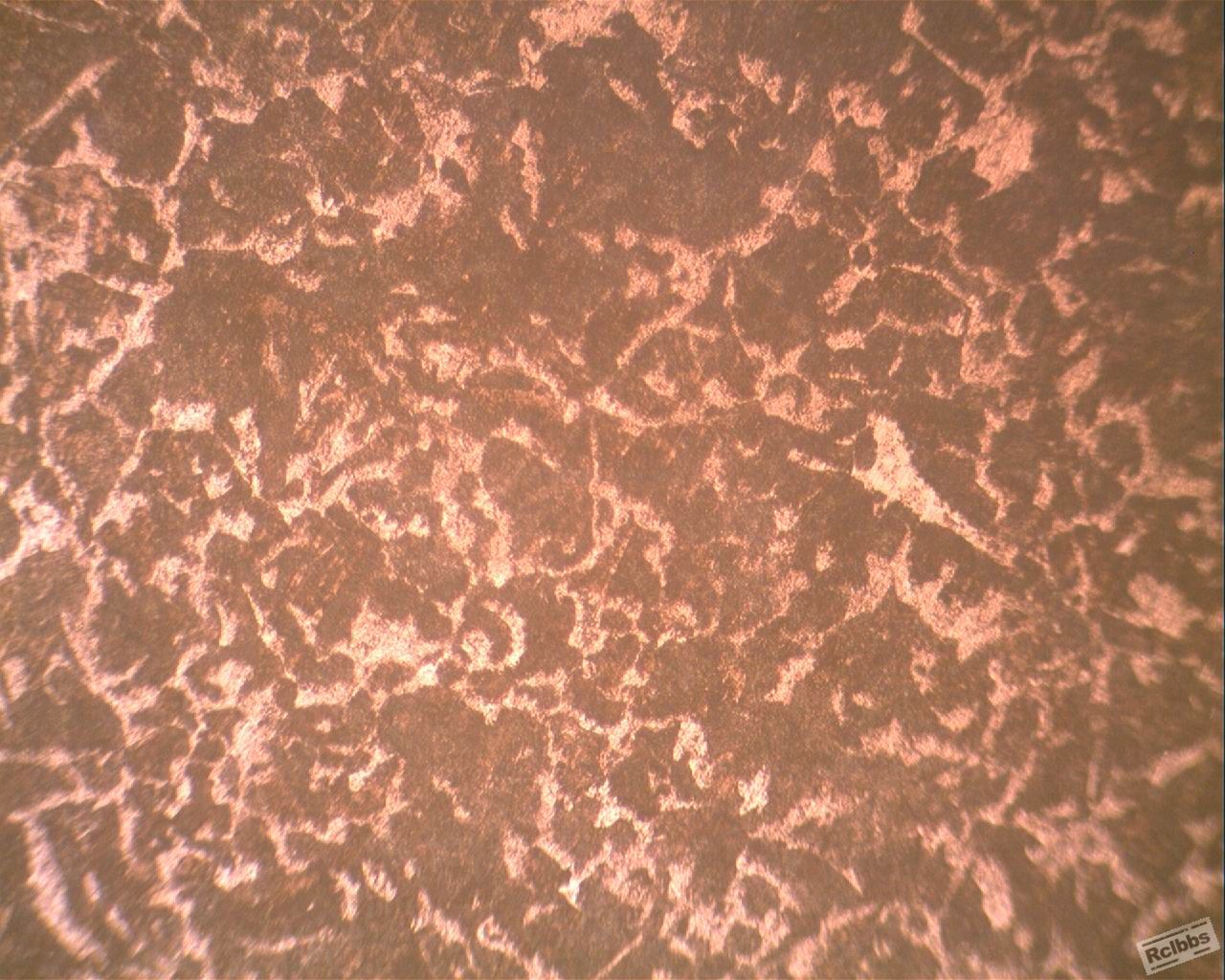

45#  链轮光坯 正火   分析原因  是不是保温时间不足  还是温度不到
分析什么原因
分析什么原因
发表于 2012-7-3 23:17:48 | 显示全部楼层
可能是温度不足的原因  况且你的制样水平有待提高晶界都没有出来 在重新拍张照片上传
签到天数: 49 天
发表于 2012-7-4 10:37:53 | 显示全部楼层
温度不足,也有可能你的保温时间太短
