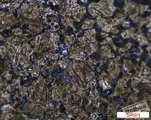

各位大侠,请问无缝钢管冷拉内模一般是什么材料做的?我从车间随手捡了一个报废的内模,模具表面渗铬,心部金相组织如下图: 冷拉内模.jpg

无缝钢管冷拉内模的材质,一般都是 CR12MOv,热处理模具用520度高温回火后,硬度在59-61,再氮化一下,会提高模具的使用寿命。

今天我做了一下光谱分析,发现是45钢。但是表面是渗铬的,不知道跟CR12MOV相比,性能哪一个好?

那肯定是CR12MOV的耐用,

cr12mov为冷作模具材料,可以做冷拉模具,效果比45#钢好很多。
