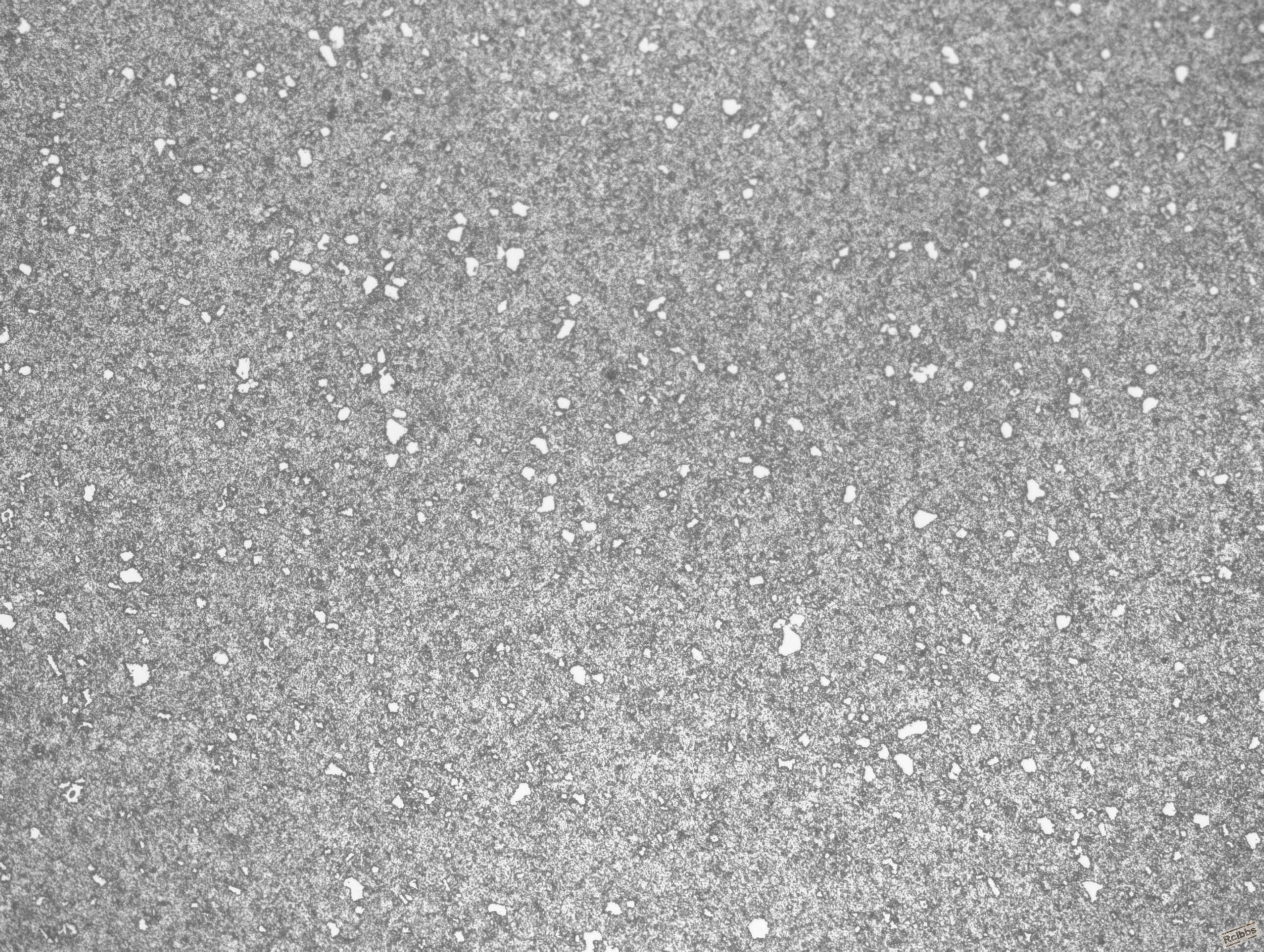

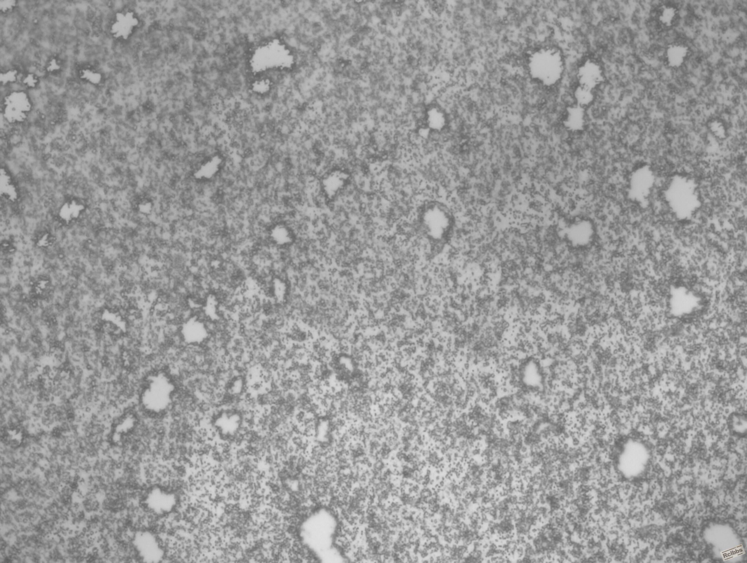

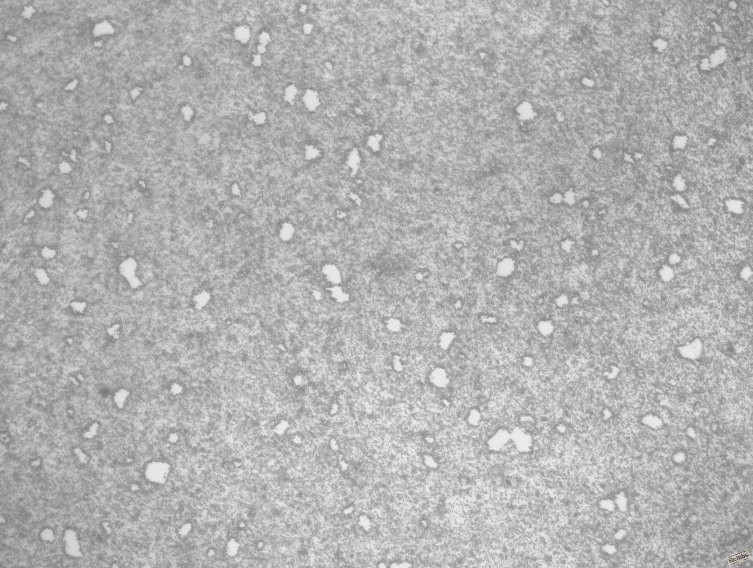

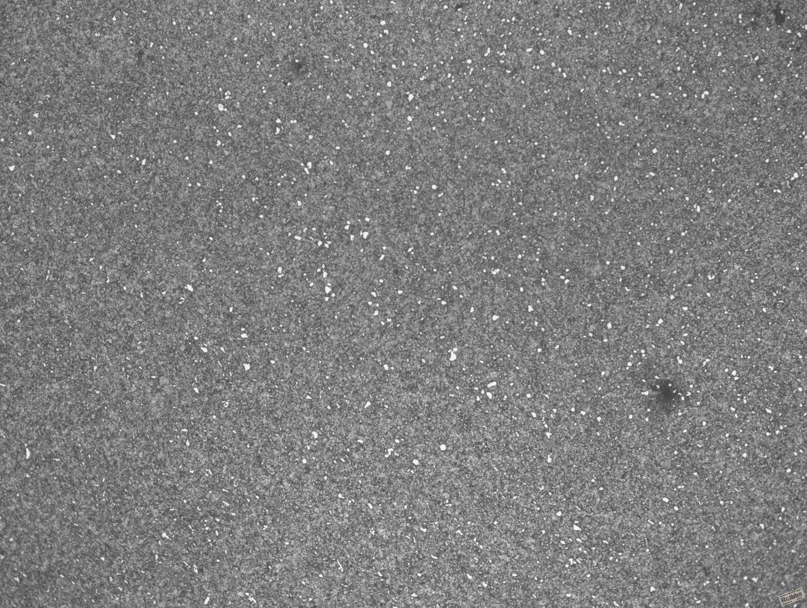

9Cr18,退火,金相组织中的白色物质是什么?它是怎样形成的?请各位大虾指教。
发表于 2012-7-4 15:05:27 | 显示全部楼层
9Cr18 钢属于高碳高铬马氏体不锈钢,白色物质应该是碳化物吧
发表于 2012-7-4 16:06:08 | 显示全部楼层
白色的是碳和合金中的Cr或铁形成的碳化物
发表于 2012-7-4 16:09:31 | 显示全部楼层
楼主称的白色物质是一次碳化物。
发表于 2012-7-10 11:20:26 | 显示全部楼层
碳化物  退火用了多长时间  多少度
发表于 2012-8-30 20:44:51 | 显示全部楼层
看起来很像碳化物,
签到天数: 13 天
发表于 2012-9-16 09:20:50 | 显示全部楼层
碳化物,主要是Cr的碳化物与C结合产生的   ,。。。。
发表于 2012-9-16 09:53:15 | 显示全部楼层
白色的是冶炼时形成的碳化物
签到天数: 2061 天
发表于 2012-9-16 21:02:33 | 显示全部楼层
白色物质是一次碳化物,你可以看看不锈钢标准。
签到天数: 365 天
发表于 2012-9-16 22:34:47 来自手机 | 显示全部楼层
总结大家说的,是碳化物,
发表于 2012-9-10 23:11:14 | 显示全部楼层
怎么处理的?应该是碳化物吧
发表于 2012-9-11 17:05:11 | 显示全部楼层
是碳化物,但碳化物块有点偏大
