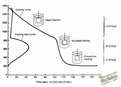

这个可以用吗?

我希望要的是我在一本杂志上看到的那种高速摄像头拍的那种图片,不过依然感谢你~~~
