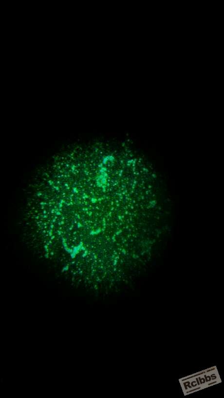

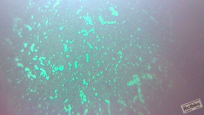

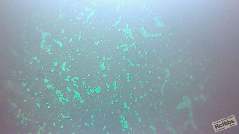

这是小弟自己做的金相,是用手机拍的,小厂设备比较老,麻烦师傅们点评一下,从各方面。都是高速钢6542,真空1220淬火,保温1小时,回火540,腐蚀剂是5%的三氯化铁是和无水乙醇配的
这张拍的不怎么好
这张拍的不怎么好
拜托各位了,小弟感激不尽啊
发表于 2012-7-5 14:56:10 | 显示全部楼层
基体组织看不清,碳化物倒是比较清楚。

发表于 2012-7-5 16:11:15 | 显示全部楼层
分布不好说呀,都不知道是放大多少倍的
 楼主| 发表于 2012-7-5 16:31:14 | 显示全部楼层
wqt5281 发表于 2012-7-5 16:11
分布不好说呀,都不知道是放大多少倍的
500倍,那感觉碳化物形状有什么不好的现象吗。。。。
发表于 2012-7-5 18:47:11 | 显示全部楼层
图片不是很清楚,初步看基体组织是回火马氏体,共晶碳化物和二次碳化物,残余奥氏体,请问楼主回火几次?一般来说回火三次的
 楼主| 发表于 2012-7-6 07:41:44 | 显示全部楼层
紫琅人 发表于 2012-7-5 18:47
图片不是很清楚,初步看基体组织是回火马氏体,共晶碳化物和二次碳化物,残余奥氏体,请问楼主回火几次?一 ...
好像有些是回了1次的,那琅人师傅能指点一下残余奥氏体是怎么看出来的吗?
发表于 2012-7-6 10:46:24 | 显示全部楼层
在马氏体中高倍1000倍可以看到,五百倍也可以看到,不过残余奥氏体很少了,一般是不好分清的
图片碳化物不是很好的,你只回火一次,再回两次看看
 楼主| 发表于 2012-7-6 12:43:17 | 显示全部楼层
图片碳化物不 ...
谢谢琅人前辈,受教了

发表于 2013-8-11 17:09:36 | 显示全部楼层
过热3级了,淬火温度太高,建议你用1215
