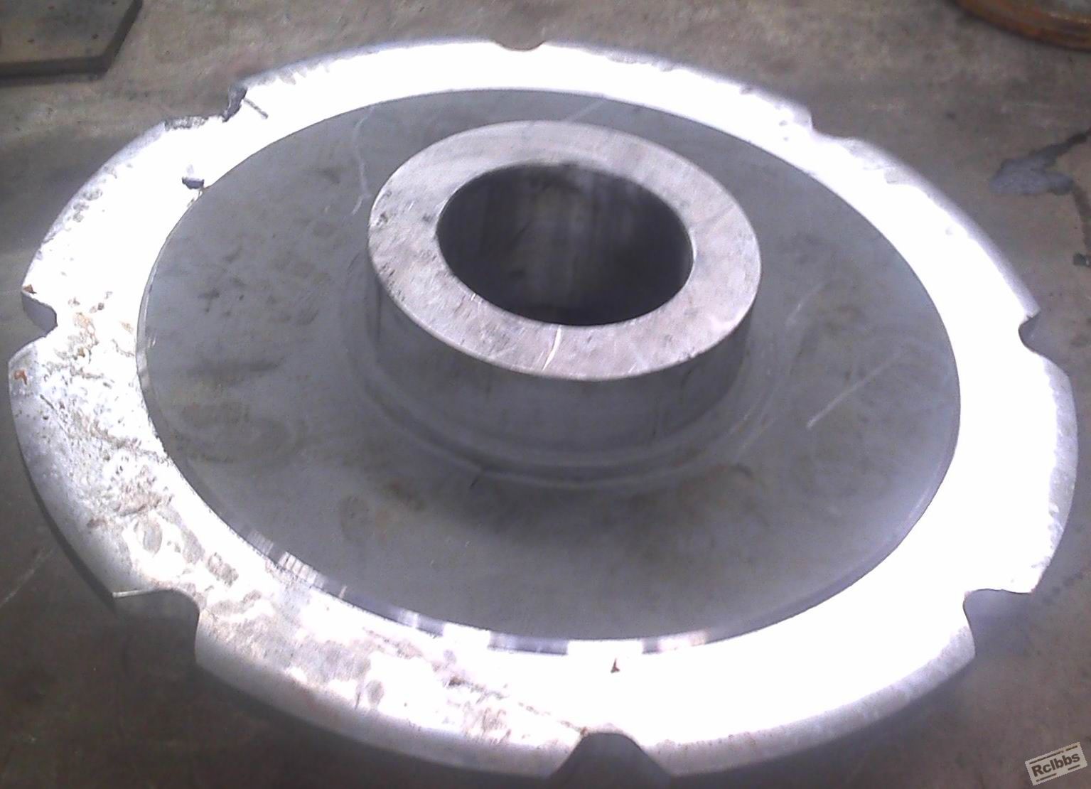

齿轮表面淬火,有接口 先干高频好,还是先干中频好,45号钢,从开裂角度和接口处二次淬火的退火角度考虑,请高手帮忙分析下 2012-07-06 10.33.18.jpg    齿+外圆要火 因为条件限制 只能高中频一起干

先中频后高频!中频感应深度深,高频较浅。
如果先高后中的话,高频的感应区域会被中频覆盖,影响高频淬火结果!

可是有这样一个问题 先高频的话软带比较大,层深没有要求只要表面硬就好,先中频的话开裂的可能性有多大啊,

中频预热,高频淬火,这就是齿轮的双频淬火

只用高频就可以了。先预热,再淬火。

您说的 我不是特明白 我们的高频设备是100kw  工件尺寸是1000mm
