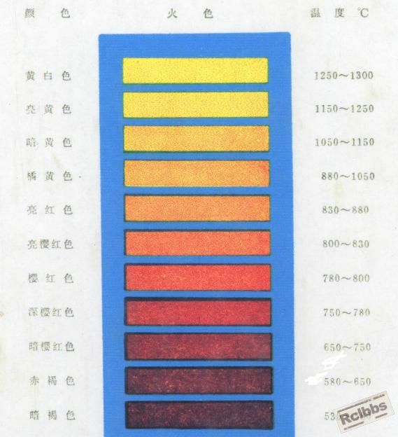

我现在急需钢的加热温度与颜色的比色卡,有哪位同仁知道在哪里有卖?先谢谢啦

钢加热温度与火色对比图,这只是估计温度用,精确测温还是用红外测温仪
钢加热
钢加热

由于雾气的影响,感应淬火用红外测温仪测不准。要比色卡主要是应付检查

很多时候热处理人员要靠眼睛来判断温度,特别是感应热处理,记的我刚毕业时,每天观察炉温颜色,再对照温度仪,不到半年,我看到加热工件的温度误差在正负10度,为后来受用不浅,那就是我心中的色温卡。

其实看多了就自然知道了,那个比色卡也不是很准确的,650以下工件是暗红色,但有时是看不见的黑色

比色卡使用还是和操作人员的主观判断有很大关系,每个人感觉都会不同,新老员工的准确程度也不同,感觉用其他可直读参数的仪表来控制比较好,比如电流电压

有心人提供的,我也没问出自哪本书,分享给大家 钢材加热温度与颜色图谱对照.doc (30.77 KB, 下载次数: 172)

这个色卡出至哪里啊?是什么标准上面的吗?还是什么书上的啊 ?
