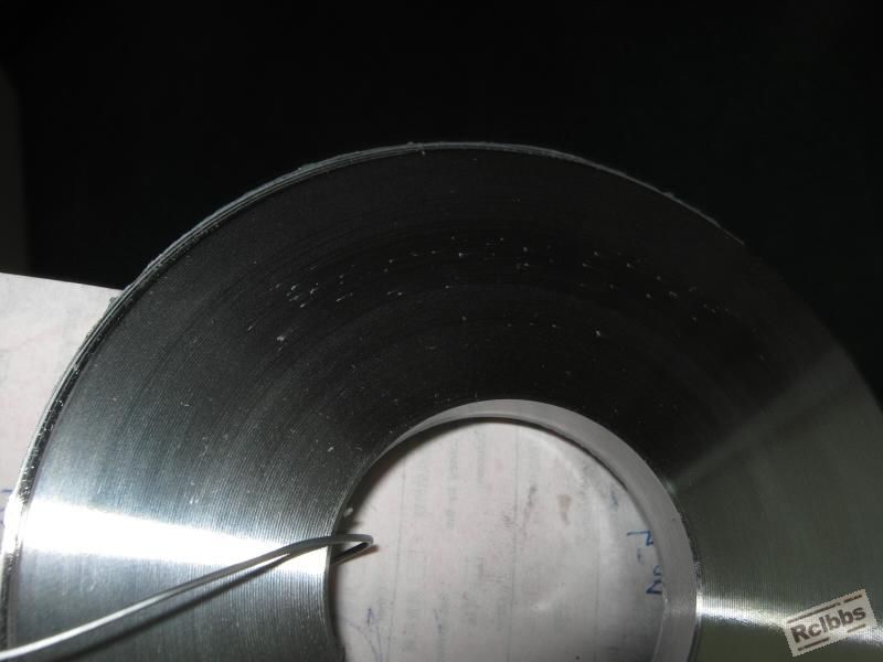

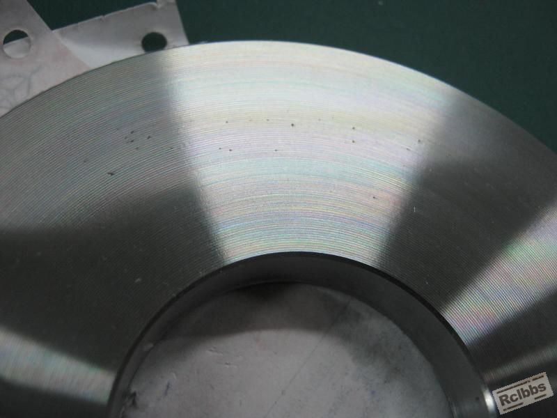

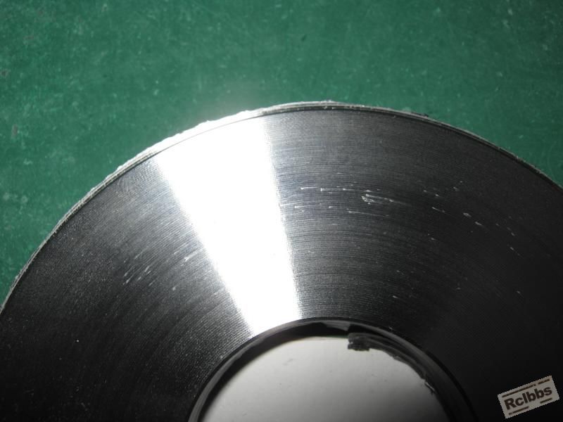

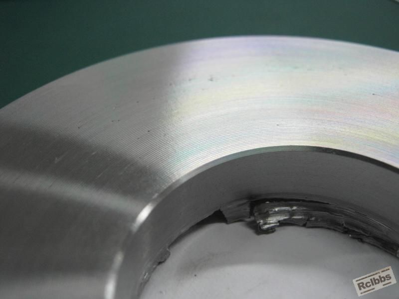

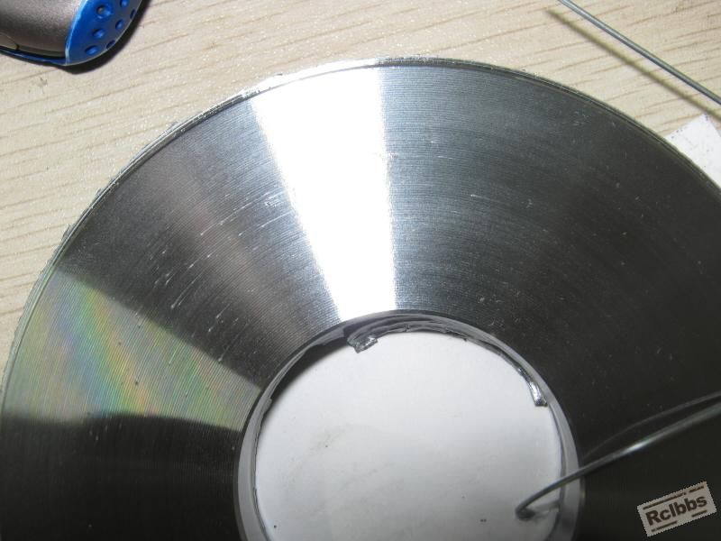

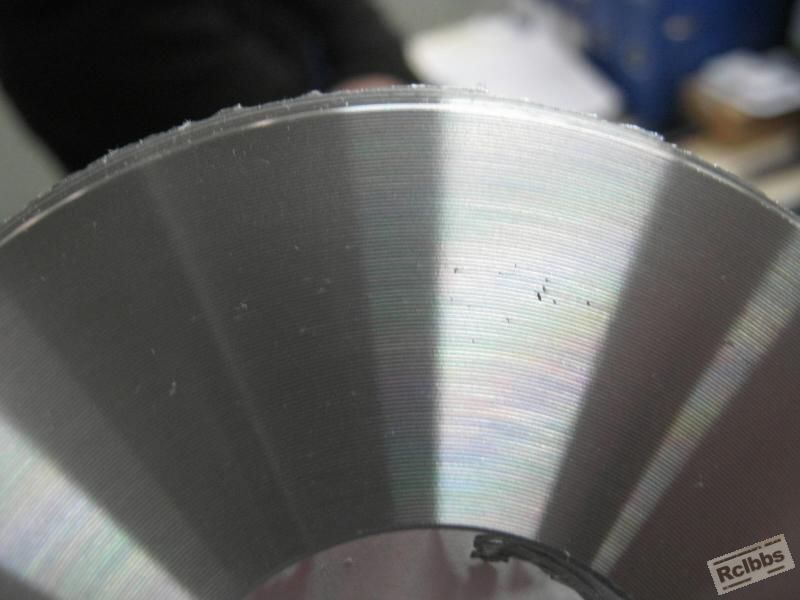

发表于 2012-7-6 13:03:25 | 显示全部楼层 |阅读模式

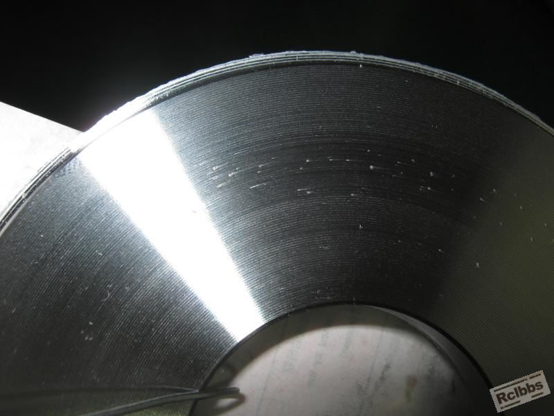

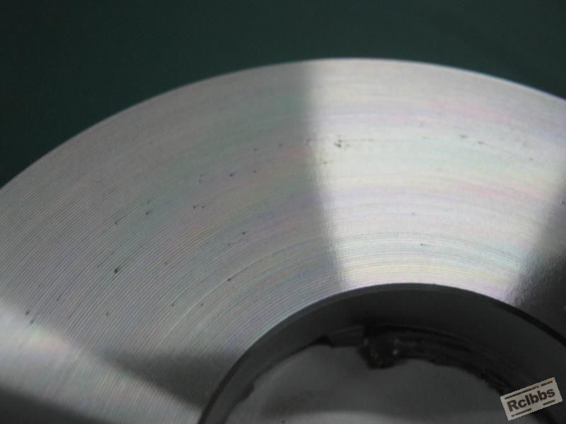

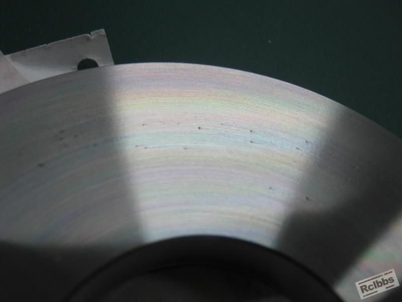

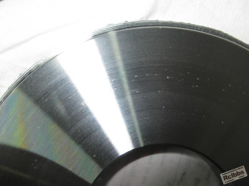

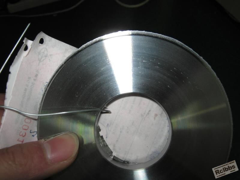

我公司45号钢车削加工后发现表面有如下图片的问题,请教大家是夹杂物还是疏松?还是其他问题?图片都是未经放大在自然状态下拍摄的,谢谢大家了!

发表于 2012-7-6 13:09:39 | 显示全部楼层
不好说,最好还是做个金相看一下或者做个低倍酸蚀才能确定是什么
发表于 2012-7-6 13:26:03 | 显示全部楼层
前几张有点像夹杂物.
签到天数: 942 天
发表于 2012-7-6 13:30:59 | 显示全部楼层
如能看到灰白色的东西,可认定是夹杂。
 楼主| 发表于 2012-7-6 13:34:32 | 显示全部楼层
MYG 发表于 2012-7-6 13:30
如能看到灰白色的东西,可认定是夹杂。
第二行的两张很明显是灰白色的,我也认为是夹杂物的可能性大。用肉眼都能看到如此大的夹杂物,看来该批货必报废无疑!
 楼主| 发表于 2012-7-6 13:35:13 | 显示全部楼层
我心依然 发表于 2012-7-6 13:26
前几张有点像夹杂物吧
有无相关的国家标准判定合格与否?
 楼主| 发表于 2012-7-6 13:36:45 | 显示全部楼层
谢谢!公司吝啬不肯花钱,又要我们去解决,难啊
发表于 2012-7-6 13:58:23 | 显示全部楼层
首先确定不是夹杂物。这么大的夹杂物叫做夹渣。
其次,这么看的话原因有很多,比如原材料不好,锻造过烧等等。
签到天数: 942 天
发表于 2012-7-6 13:58:27 | 显示全部楼层
如果用的是钢锭,首先要确认冒口已按规定切除。
拿个放大镜,确认是否存在灰白色夹杂。
如果是的,这么严重的缺陷,探伤、低倍都通不过。
签到天数: 173 天
发表于 2012-7-6 15:20:56 | 显示全部楼层
正常淬火淬一件,破碎看其断口,是否是锻造过烧。
签到天数: 49 天
发表于 2012-7-6 15:39:51 | 显示全部楼层
看不大清,有拖尾的像夹杂,最好做个低倍酸洗就清楚了啊!
发表于 2012-7-6 16:08:28 | 显示全部楼层
做个金相分析,单从宏观照片看很难区分。
签到天数: 80 天
发表于 2012-7-6 16:19:01 | 显示全部楼层
如能看到灰白色的东西,可认定是夹杂。
灰白色会是哪种类型的夹杂物?
发表于 2012-7-6 16:27:31 | 显示全部楼层
个人感觉主要是疏松,还是你原材料的问题
发表于 2012-7-6 16:35:19 | 显示全部楼层
做个金相检查能花多少钱,不会没有仪器吧
发表于 2012-7-6 16:38:51 | 显示全部楼层
是哪种缺陷不重要,关键是危害性比较大——危险截面容易开裂。这材料估计是市场上买的回炉钢。
签到天数: 1211 天
发表于 2012-7-7 08:37:16 | 显示全部楼层
论坛上有免费做金相检测的高手,寄一个样品过去分析一下,否则只能瞎猜,都是没有根据的。或者让钢厂自己去分析,是夹杂还是疏松都是材料厂的事。
