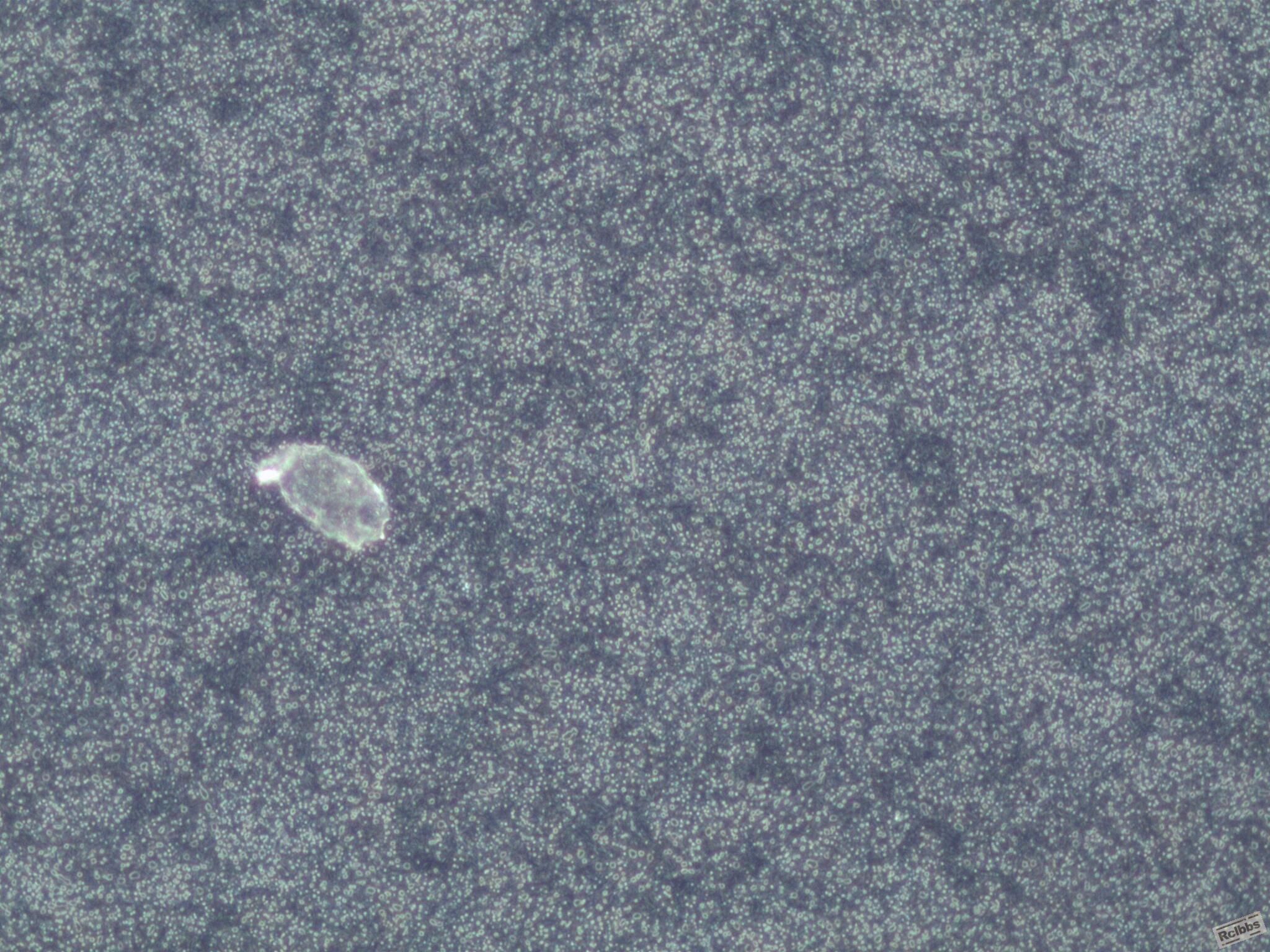

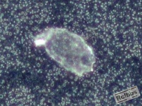

各位大侠,帮我看看这是什么类型的夹杂物?材料:GCr15,淬回火处理,硬度62HRC,图片为500倍暗场
500x暗场组织
500x暗场组织
发表于 2012-7-6 15:32:42 | 显示全部楼层
不会是异金属夹杂吧?
首先要排除制样的脏东西,第二有条件做个能谱定性分析成分,大概你就会有数了。
签到天数: 49 天
 楼主| 发表于 2012-7-6 15:44:14 | 显示全部楼层
谢谢啊!我们没有那样的条件,这是500倍的视场,和碳化物颗粒比较的话挺大的,但实际就像一般的夹杂大小,这样的情况我们的材料经常会碰到
发表于 2012-7-6 16:05:14 | 显示全部楼层
不要腐蚀,在抛光状态下检查是否有同样的颗粒?
签到天数: 21 天
发表于 2012-7-6 16:08:32 来自手机 | 显示全部楼层
觉得不象夹杂,你重新制样看看
来自:热处理论坛 Android客户端
中国江西省上饶市广丰县精元东路
签到天数: 49 天
 楼主| 发表于 2012-7-6 16:42:27 | 显示全部楼层
各位老师,我想知道什么夹杂物在暗场中有这样的特征,边缘发亮
签到天数: 129 天
发表于 2012-7-6 19:21:23 | 显示全部楼层
用电镜做个能谱分析就知道,看图不能定性。
签到天数: 941 天
发表于 2012-7-6 21:24:03 | 显示全部楼层
是一片尘埃,透过它可看到基体的碳化物颗粒。
签到天数: 118 天
发表于 2012-7-7 01:18:36 | 显示全部楼层
好眼光!
如果真是夹杂物,重新抛光后还会在,注意不要抛太久了,最多回到1-3µm钻石就行了。
签到天数: 611 天
发表于 2012-7-8 16:11:24 | 显示全部楼层
我感觉不象夹杂物,抛光态100拍照,
签到天数: 1158 天
发表于 2012-7-8 20:38:55 | 显示全部楼层
试样没搞干净,棉絮
签到天数: 21 天
发表于 2012-7-9 11:54:03 | 显示全部楼层
怎么看都不像是夹杂,好像是水迹!
发表于 2012-7-9 17:48:44 | 显示全部楼层
就是试样没清洗干净,我们以前在试样上经常出现这玩意 ,你把倍数放大到1000倍,可能它就会动了
发表于 2012-7-9 19:44:48 | 显示全部楼层
水渍
发表于 2012-7-10 08:42:38 | 显示全部楼层
分析到位,要是我怎么也不会想到透过脏东西看到碳化物颗粒来辨别
发表于 2012-7-10 21:12:52 | 显示全部楼层
水还是棉絮?怎么这么大的。。
签到天数: 49 天
 楼主| 发表于 2012-7-12 14:34:23 | 显示全部楼层
curry91 发表于 2012-7-10 21:12
水还是棉絮?怎么这么大的。。
抛光后就没有用棉絮擦过,用酒精冲洗后观察的,其它的试样上也出现过类似现象
发表于 2012-7-13 08:05:14 | 显示全部楼层
不是夹杂物,应该是在制样的时候造成的,外部杂质
发表于 2012-7-14 12:54:33 | 显示全部楼层
强烈怀疑是制样不好  水渍之类的东西
签到天数: 135 天
发表于 2012-7-14 13:25:22 | 显示全部楼层
怀疑是制样过程中用的脱脂棉的絮状物,因为透明的,还可以看到下面的组织,夹杂物怎么可能透明嘛
