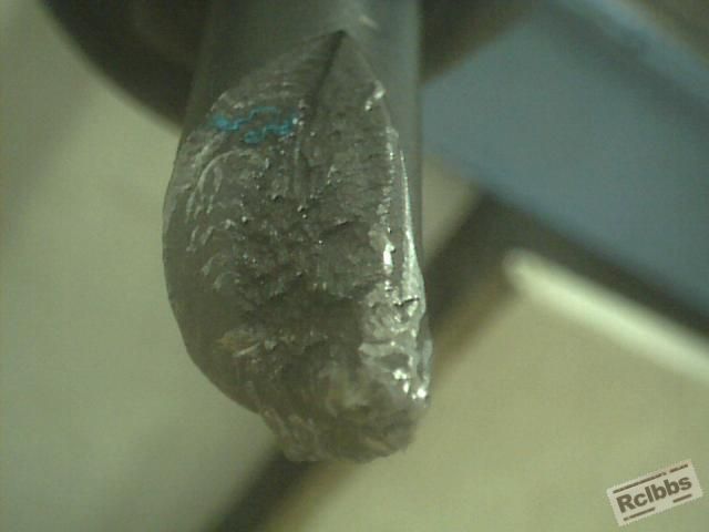

中心位置·估计是热处理没有淬透·没金相照片·仅供参考

扭转疲劳裂纹断口,请大伙帮分析下疲劳源大概在什么位置
