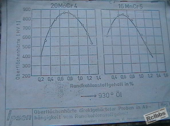

20CrMo4, DIN 17218 Chemical composition (%) C: 0.17-0.24 Si: 0.17-0.37 Mn: 0.4-0.7 Cr: 0.80--1.10 Ni: less than 0.30 Cu: less than 0.30 Mo: 0.15-0.25 以上供参考
签到天数: 2782 天
发表于 2012-7-8 17:48:22 | 显示全部楼层
20CrMo4, DIN 17218
   C: 0.17-0.24
   Si: 0.17-0.37
   Mn: 0.4-0.7
   Cr: 0.80--1.10
   Ni: less than  0.30
   Cu: less than  0.30
   Mo: 0.15-0.25
以上供参考

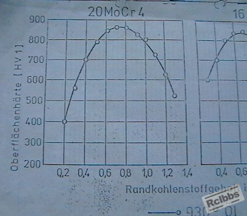

wya-8 发表于 2012-7-8 19:20
20CrMo4, DIN 17218
   C: 0.17-0.24
   这个硬度曲线是什么状态?如果是渗碳淬火+低回,那0.1、0.2等处硬度并不高啊
    这难道是表面碳浓度所对应的淬火硬度曲线吗?
签到天数: 2782 天
发表于 2012-7-8 20:07:27 | 显示全部楼层
    这难道是表面碳 ...
    图的横坐标 Randkohlenstoffgehalt in %  边缘碳含量(%)
                                            930 ℃ 油
发表于 2012-7-8 20:22:28 | 显示全部楼层
是做固体渗碳吗?可以尝试提搞点温度。
签到天数: 2782 天
发表于 2012-7-8 21:45:55 | 显示全部楼层
1.德国材料 20CrMo4 和 中国材料 20CrMo 化学成分相同
2.从上图可知 离表面0.1-0.2处碳浓度控制在0.7-0.8%C  930 ℃ 油冷 硬度:≈HV1 860。
秋天的风 + 10 感谢参与!
2.从上图可知 离表面0.1-0.2处碳浓度控制在0.7-0. ...
这应该是真空渗淬的数据或者是理论数据吧?
多用炉渗淬达不到这个结果的,
再者工艺要求渗碳层深0.4-0.6mm,930渗碳,温度有点过高。
签到天数: 2782 天
发表于 2012-7-8 23:43:55 | 显示全部楼层
多用炉渗淬达不到这个结果的,
再者工艺要求渗碳层深0.4- ...
这是 Ipsen 的资料(1974) , 是从热处理厂给我的资料。
图下面是指 930℃直接淬火。
此图只说明 20CrMo4 表面含碳量 930℃直接淬火表面硬度的关系。
  此图应理解为 离表面0.1-0.2处 含碳量 控制在0.7-0.8%C,即使930℃直接淬火,达到最高硬度(曲线拐点处)。高于0.8%C或低于0.7%C硬度会稍降低。没有渗碳工艺数据呀。
以上供参考
