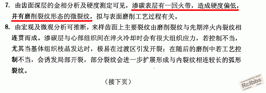

发表于 2012-7-10 20:37:10 | 显示全部楼层
结论明显是磨削和热处理问题啊,基体枝晶发达易引发裂纹,但是并无直接证据证明裂纹就是枝晶发达引起,仅仅是理论推断。这正是很多分析报告的通病,理论推断一大堆,证据嘛找不到几条。
该裂纹可能主要是磨削不良引起,因为渗碳层已经有回火带了,如果他的报告做的结果没错的话。

发表于 2012-7-11 05:32:34 | 显示全部楼层
看了报告,我认为结论应该是磨削裂纹,引起磨削裂纹的主要原因是碳化物趋网状分布,次要原因是磨削工艺。报告指出:“由宏观及微观分析可推断,来样齿面上主要裂纹由磨削裂纹与先期淬火内裂纹相连贯而成”——这个推断就是要把热处理的责任抓牢,因为没有热处理是磨不裂的。众所周知,渗碳件的渗层中很容易发现马氏体的微裂纹,渗碳后直接淬火后形成裂纹的敏感度最大,细化渗碳层奥氏体晶粒,降低奥氏体内的含碳量,能有效减少马氏体内的微裂纹。但是,马氏体内的微裂纹经过200C的回火,大部分会熔合和消失。所以,我不认为微裂纹是引起磨削裂纹的原因。

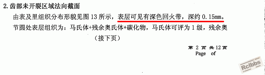

5丝偏低是这个原因。--15丝的“深色回火带”。
渗碳表面磨削热导致硬度降到54HRC,当时的瞬间回火温度应该多高?至少300℃往上了吧。
请说“回火不充分”的朋友好好想想,要求这样高的表面硬度59~62HRC,只能是低温回火,怎么可能把回火温度定到300℃以上?
对于这么高的磨削温度,再怎么回火也是不充分,也不会充分。
所以,回火不充分这个理由根本不成立。
渗碳淬火后,表面应力状态是压应力,没有形成淬火裂纹的应力条件。反而有助于预防磨削裂纹。
“碳化物趋网状分布”的那个图10,简直就是半夜里看包公,不知还有多少信息残存。只能提醒大家这里有个“趋”字。
愚见:
这就是一例简单的磨削裂纹。
