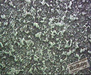

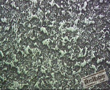

发表于 2012-10-15 09:24:55 | 显示全部楼层
这是前一段时间腐蚀的,不过是铸态组织,白色应该是先共析铁素体,黑色是珠光体,改天淬一下再看看。
