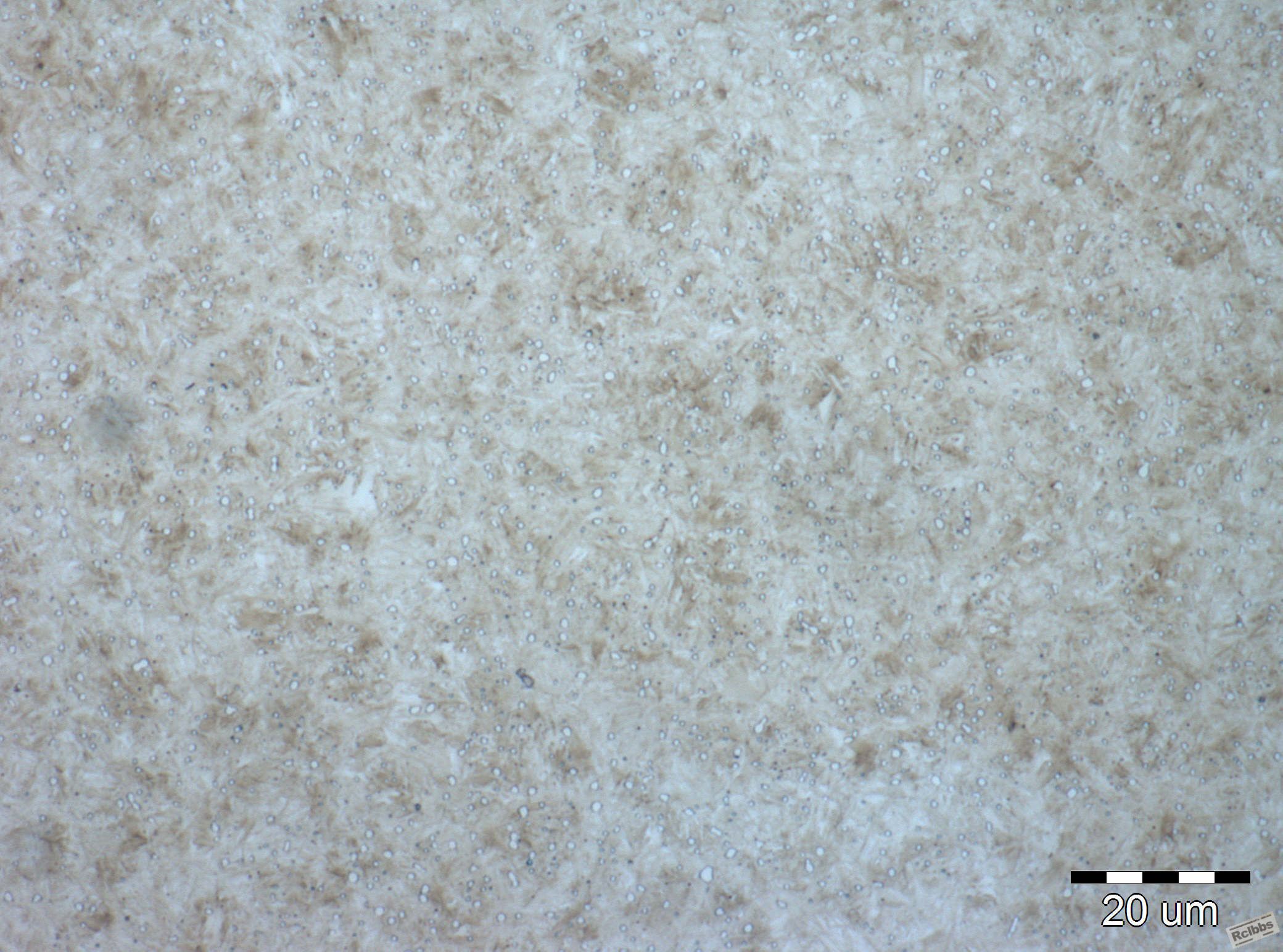

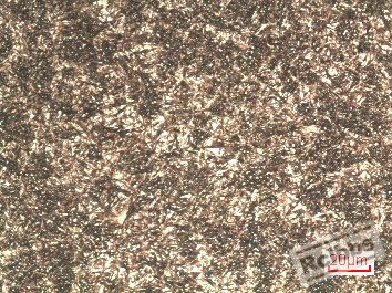

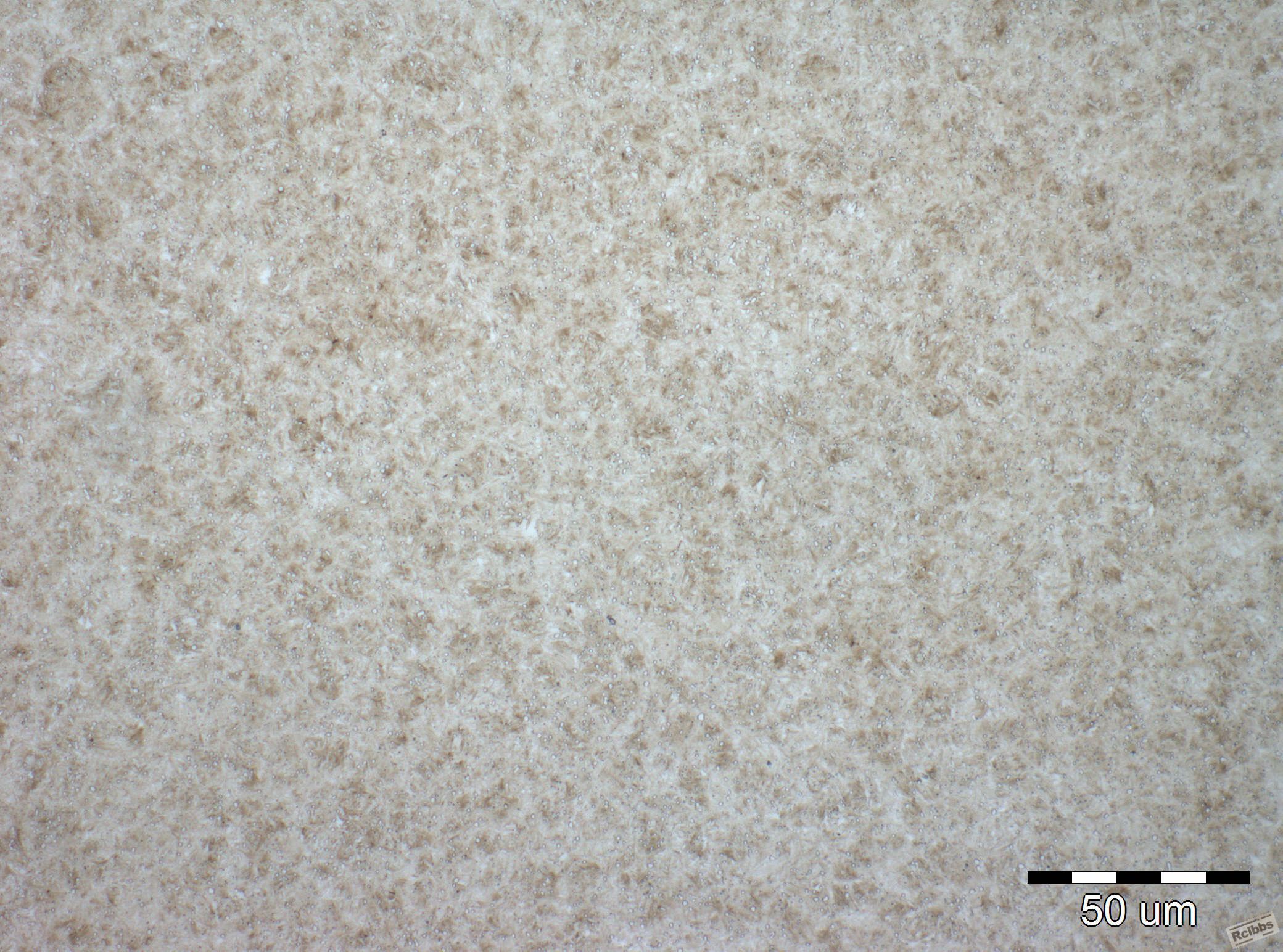

大家帮忙看看,这是GCr15的材料,硬度66HRC左右,得到如图的组织,这是隐晶马氏体吗?图片分别是500X和1000X的。我觉得是,我同事认为这不能称为隐晶马氏体,应该是细小针状回火马氏体。先多谢各位指教~

他很清楚这个是什么就是没仔细的讲给你听  你看一下最简单《滚轴轴承零件热处理技术条件》里面有详细的介绍    自己去认真的读过才有印象

我们只是讨论这样的形貌能不能称为隐晶马氏体,讨论针的清楚程度而已。标准上的都是不清楚的,想以此图片做个说明。这样的材质这样的工艺也只能得到隐针马氏体
发表于 2012-7-11 15:13:01 | 显示全部楼层
         图片中黑色区域中存在隐晶马氏体,和隐针马氏体,亮区为细小针状马氏体,白色细小颗粒状为碳化物,以及少量残余奥氏体.
发表于 2012-7-11 16:06:10 | 显示全部楼层
1,基本同意2楼和4楼的看法请楼主参考,楼主说标准说的不清楚,我认为你还没看懂内容的概念,这里你能否回答什么是隐晶马氏体,什么是细小针状马氏体(结晶马氏体)?
2,图片是否回过火,要没有回火,这个图片还是可以的,要是回火过,那么楼主图片腐蚀度偏浅,适当深腐蚀,能够清楚组织形态
3,楼主提供硬度值是淬火后硬度值,还是回火后硬度值?是否合理,要是回火了,那么这个硬度值偏高了,GCr15材料一般正常回火硬度值在58~62之间,材料尺寸大小是怎样?热处理工艺是怎样的?

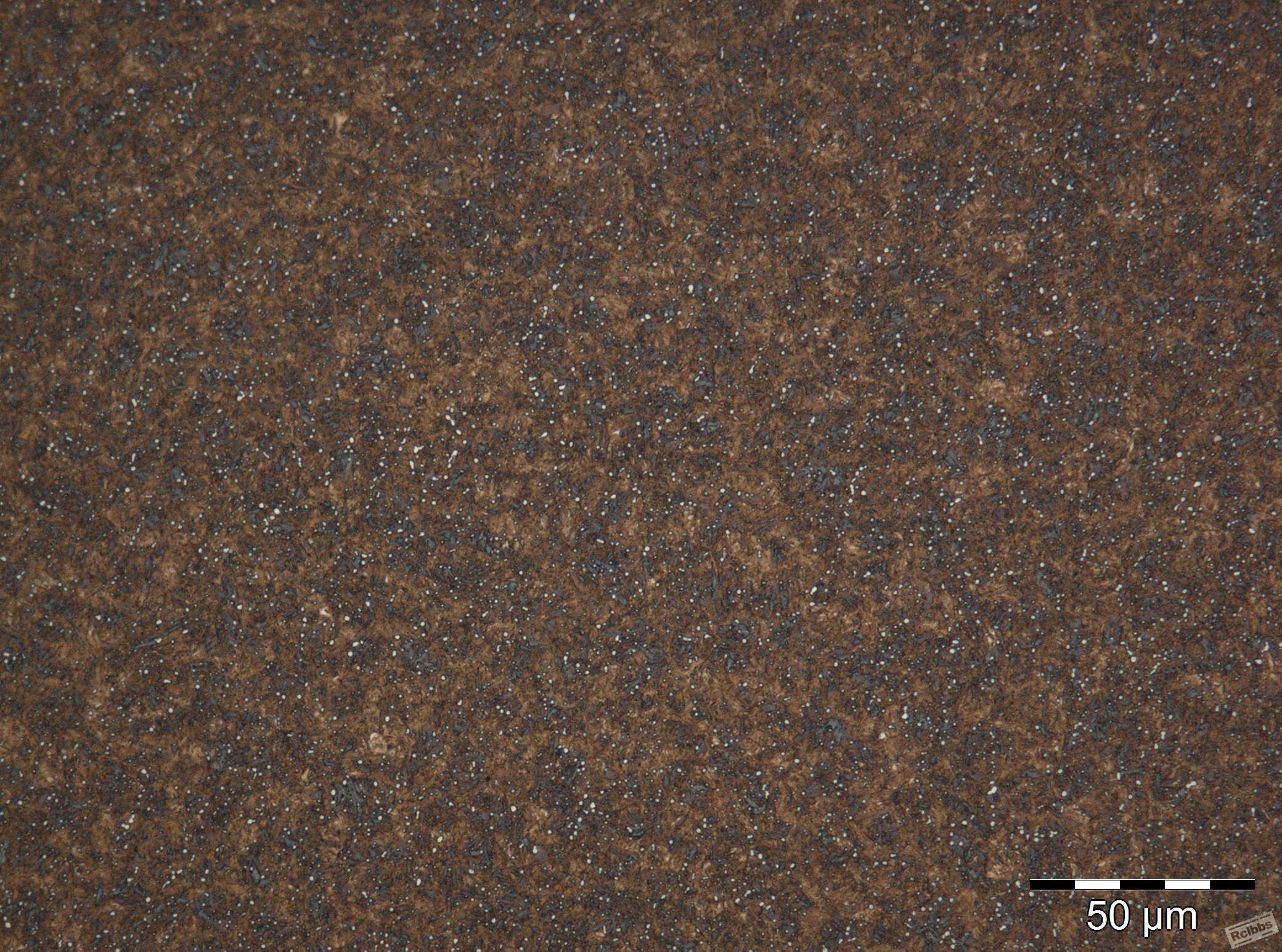

我理解的隐晶马氏体和细小针状马氏体(结晶马氏体)是按马氏体粗细分的,随着淬火温度越高,从隐晶马氏体-细小针状马氏体-直到粗大的针状马氏体。我说标准不清楚,仅指图片~。重新腐蚀了下,上一张深腐后的照片。

这个图片中就是隐晶马氏体+针状马氏体
