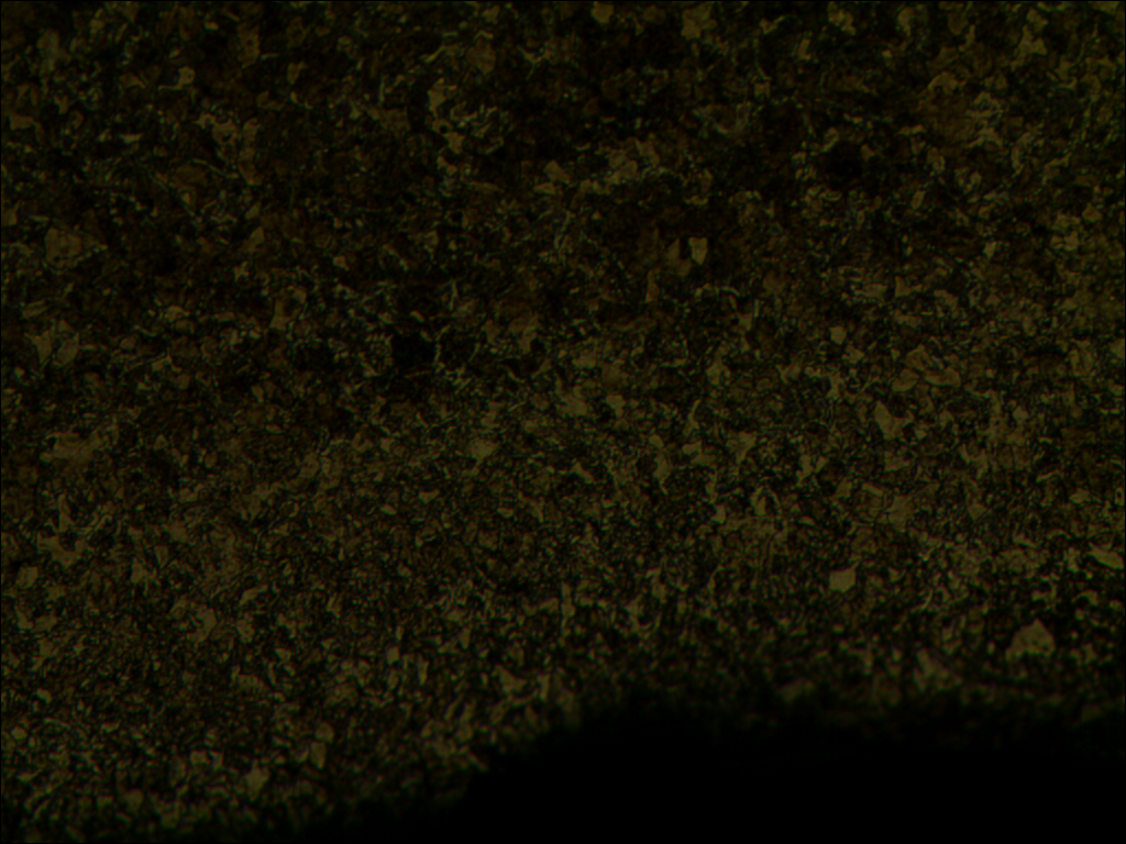

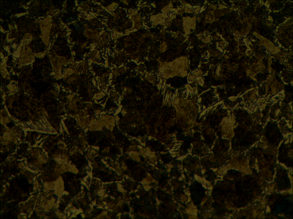

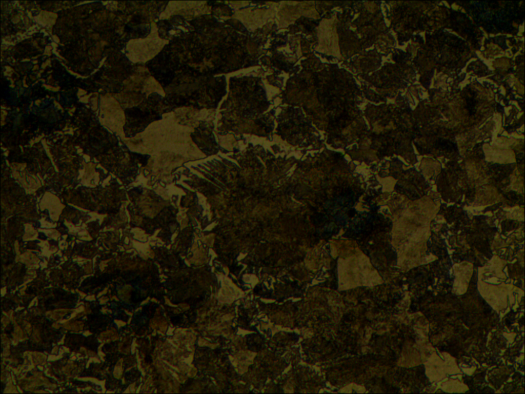

 楼主| 发表于 2012-7-11 12:47:18 | 显示全部楼层
第一张200X(边缘),第二和第三张500X (心部) ,调质600℃回火,HB:229-235

发表于 2012-7-11 13:13:48 | 显示全部楼层
图片有些暗,但是那些是魏氏组织吗?我想知道图片拍摄的位置如果边缘也有类似魏氏组织,那么有过热倾向,但如果是其他工艺也有可能是贝氏体,所以希望楼主再叙述详细些,我们以前也有这种情况呢,我们可以多交流的。

发表于 2012-7-11 13:20:18 | 显示全部楼层
感觉LZ的这根本不是调质的组织呢!
就心部照片而言,个人认为存在三大缺陷:
1.上贝明显存在——冷却不足造成;
2.铁素体沿晶界析出,呈网状——冷却不足;
3.大块状铁素体存在——加热或是保温时间不足。
LZ别介意啊,俺个人感觉整个就是一个热处理的反面教材!
 楼主| 发表于 2012-7-11 13:21:29 | 显示全部楼层
第一张200X边缘,由于没正火,晶粒比较大(500X)
 楼主| 发表于 2012-7-11 13:27:07 | 显示全部楼层
因为1:我这是工件是淬油,
2:工件尺寸比较大(42MM)视场取决于半径二分之一,又是45钢,
3:找出这些典型的羽毛,

发表于 2012-7-11 13:31:35 | 显示全部楼层
段誉一阳指 发表于 2012-7-11 13:27
因为1:我这是工件是淬油,
2:工件尺寸比较大(420MM)视场取决于半径二分之一,又是45钢,
那这就是了!不知道LZ这产品是不什么样的技术要求呢?这心部根本没淬透!估计这个样的话,心部硬度应该很差!
产品要是很重要而且要求高的话,换材料或是介质吧!!!

4.高工还是帮我看下第一张(此产品未加甲醇and瓦斯) 是否有轻微脱碳
签到天数: 141 天
发表于 2012-7-11 14:39:40 | 显示全部楼层
段誉一阳指 发表于 2012-7-11 14:09
1.炉子的油槽是特意定制的加大加深的,下面特意附带三跟喷射管以取代以前那种老式的上面加个螺旋桨一样的小 ...
^_^
原来LZ之意在此呢哈!
金相法检测脱碳俺一般不采用,因为这个的误差太大了!就LZ照片而言,全脱应该是没有了,但是肯定会存在半脱碳!
希望LZ使用显微硬度法准确的测试下!
