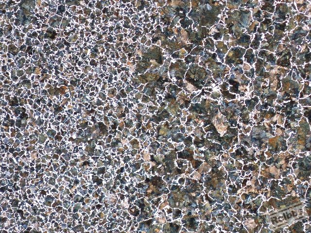

求教各位高手,为何同一张图片上的网状铁素体一边大、一边小?如何评定晶粒度大小及铁素体含量?
材料是H1045锻压件,正火状态。
同一张图片上网状铁素体粗、细悬殊
同一张图片上网状铁素体粗、细悬殊

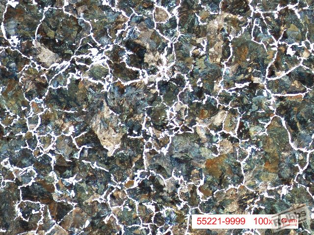

粗网状铁素体
粗网状铁素体

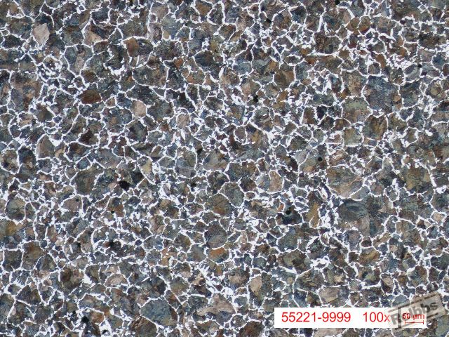

细网状铁素体
细网状铁素体

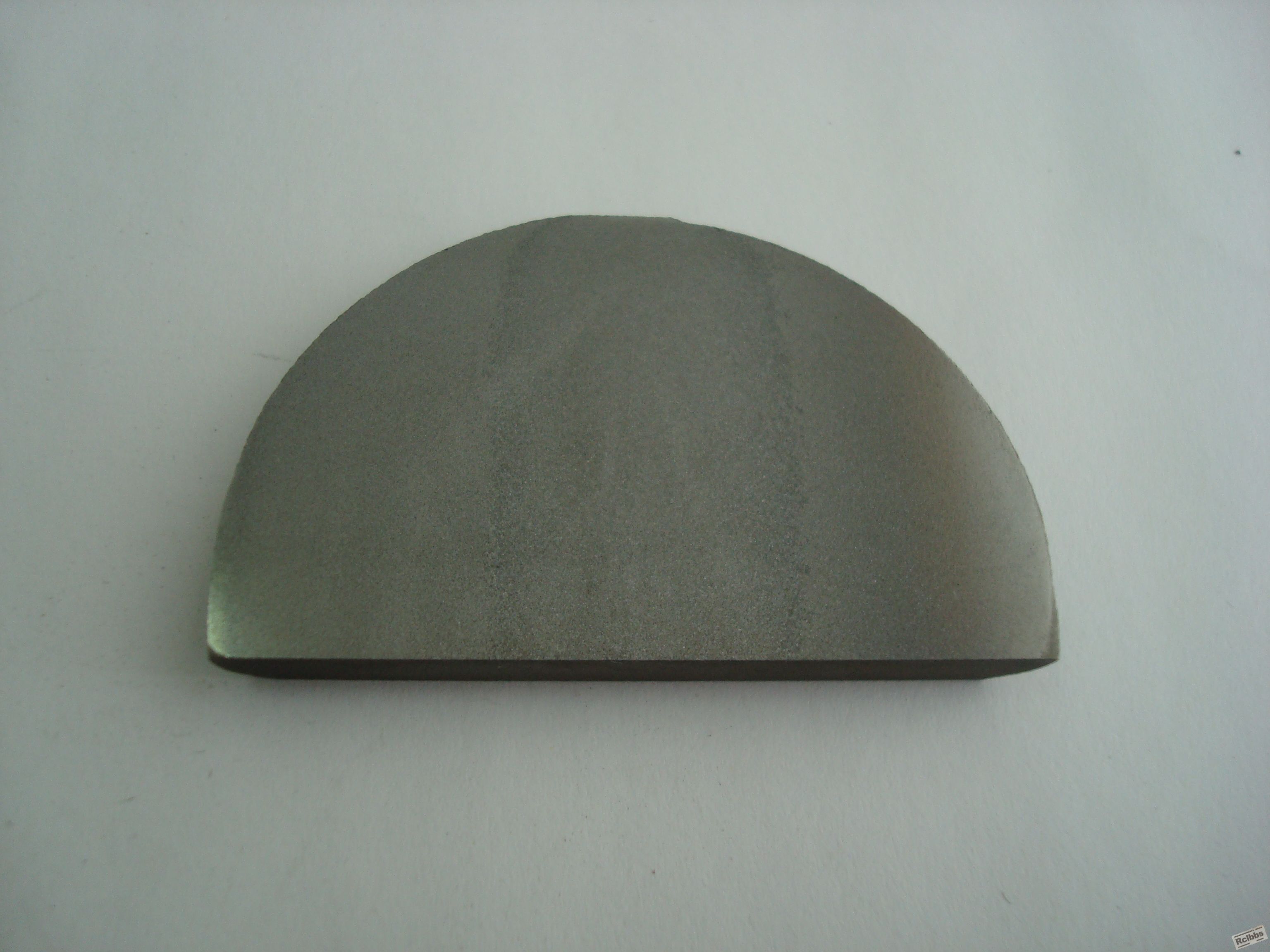

 楼主| 发表于 2012-7-12 12:08:01 | 显示全部楼层
请看照片,是取1/2圆为试样,粗网状铁素体是中间深色的椭圆状,两边都是细网状铁素体。
试样为1/2圆
试样为1/2圆

发表于 2012-7-12 14:11:47 | 显示全部楼层
是不是正火时候保温时间不够啊,导致中心部位的晶粒没有被细化。如果正火没问题的话,可能是化学成分偏析吧

发表于 2012-7-12 16:28:11 | 显示全部楼层
也有可能是跟零件各部位变形量有关。变形量大的地方,晶粒小,变形量小的地方,晶粒大。
发表于 2012-7-14 12:56:47 | 显示全部楼层
要是原始组织没问题的话  肯定是冷速所致,外面冷速较快  内部太慢
发表于 2012-7-15 09:51:50 | 显示全部楼层
这是工件在加热处理时产生的效果(工件加热不均)

发表于 2012-7-17 13:16:55 | 显示全部楼层
做一下看看奥氏体晶粒度什么样,因为原始组织有遗传性。
签到天数: 883 天
发表于 2012-7-17 13:25:42 | 显示全部楼层
这个一般与产品的各部位的锻压比有关,变形大的晶粒被击碎的机率就大,其形成的晶粒就相对细小,相对来讲其晶界就碎化,冷却时F沿晶界析出时,就呈现出较细的网状的F,反之出现较优粗的网状F。

发表于 2012-7-18 07:55:22 | 显示全部楼层
david.zhi 发表于 2012-7-17 21:45
谢谢各位的分析。我认为它的锻压比不会大。因为从照片上看,组织没有被拉伸或压缩变形。
怎么看得出来?锻打后正过了火的啊,   8楼说的,可能保温不够心部没烧好,锻造组织没有改变吧(锻造后晶粒是非常大的)
发表于 2012-7-18 08:06:07 | 显示全部楼层
david.zhi 发表于 2012-7-17 21:49
另外再次讨教大家,向这种情况的晶粒度如何评定?
一般是报范围,大晶粒的评级别占百分之多少,小晶粒也评级别占多少。
发表于 2012-7-18 08:44:12 | 显示全部楼层
这种情况大多是锻造比不够,加热不充分界限没有这么明显。

发表于 2012-7-18 16:52:32 | 显示全部楼层
看组织,应该冷速不同所致。
