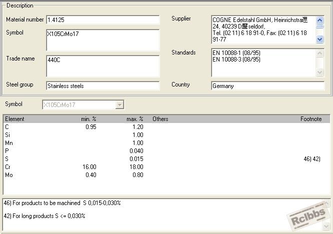

请位哪位同仁能告诉我日本标准的不锈钢SU440C对应的德国材料牌号是什么?谢谢!

SUS440C的中国牌号是108Cr17,德国的不清楚。

发表于 2012-7-14 08:27:31 | 显示全部楼层
是这个元素的440C吗,看一下。
