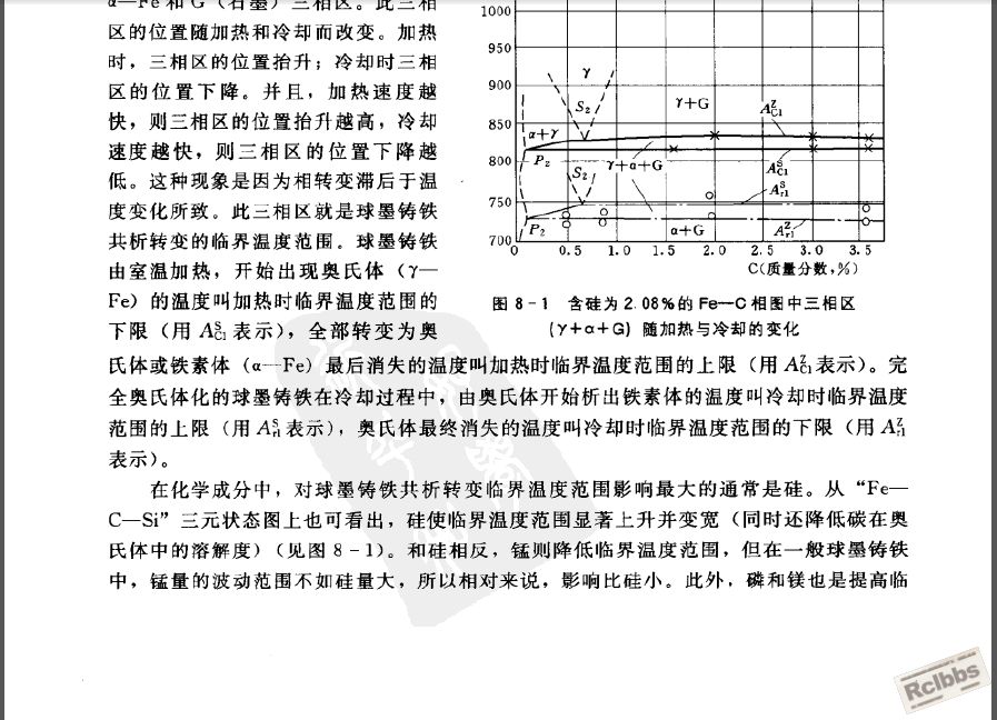

请教:球铁ASC1和AZC1点是否为奥氏体化开始转变和转变完成点?由于铸铁热处理固态相变特点该点应该不是固定的(自己琢磨的),那么有没有资料指出该点的范围?谢谢!

《铸铁热处理》[姜振雄].1978  http://www.rclbbs.com/forum.php? ... A%C8%C8%B4%A6%C0%ED
书中有你要了解的内容。
《球墨铸铁》吴德海
