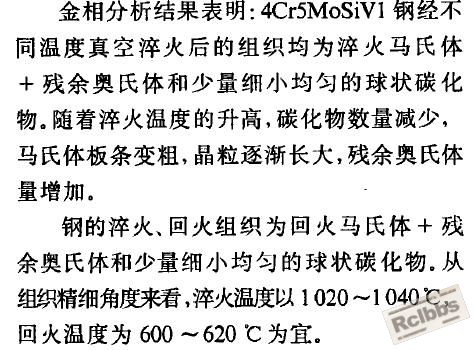

我正在弄关于H13钢热挤压模具的热处理工艺设计的论文,在查找资料的时候发现一篇名为4Cr5MoSiV1钢挤压模具真空热处理工艺研究,我把剪切下来了
六百多度回火怎么会是回火M呢
六百多度回火怎么会是回火M呢
,疑惑的是已经是六百多度回火了怎么组织是回火M呢,况且这是模具又不是高速钢,要M干什么啊?
