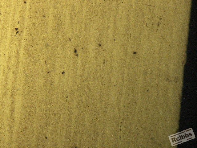

表面200
表面200

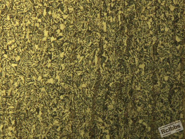

芯部200
芯部200

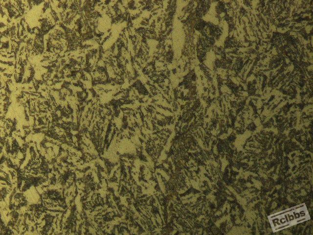

芯部500
芯部500
   这芯部怎么是贝氏体?
   1.请问这样对淬火有什么影响?
   2.出现这样的组织应该是不合格的吧?
   3.高频180回火表面尽然680HV.大家能发张SCM435H球化退火的图片吗?谢谢!!!

     呵呵!!相当国产的35GrMo嘛~~~我只是简略的说成35钢,这个比35的淬透性好~~~这金相应该是贝氏体吧?请问贝氏体对淬火、机械性能有什么影响?如果贝氏体淬火它会转变吗?在不同情况它会转变成什么组织???   待您的答复

以前高频预备处理是球化退火,但这次的不是球化退火,这次材料有明显的差异,HV310应该是贝氏体。高频预备处理调制最好,但成本高。

您怎么判断这个B的啊?上B 下B, 粒状B? 我看了10分钟,也找来了典型图片对比了下,感觉都不像呢。都起鸡眼了,汗一个的!
弱弱的问下,是粒状B么? 机械性能方面:很少有用到上B这种组织的,粒状组织也是正火中布希望出现的。所有B中,强度随其转变温度的降低而变大。就是下B》上B》粒B。淬火转变? 加热时都变成A,  回火的转变较复杂吧。 论坛上有前辈专门发过帖子的,去拜读下吧。

一根直径20的轴,硬化范围0.5—2.0,是家日本公司发过来给我们做的,他们只要求高频。 粒贝!!!粒贝不像上(下)贝那样典型,而且含铬材料本来很容易出现贝氏体。呵呵!!!
