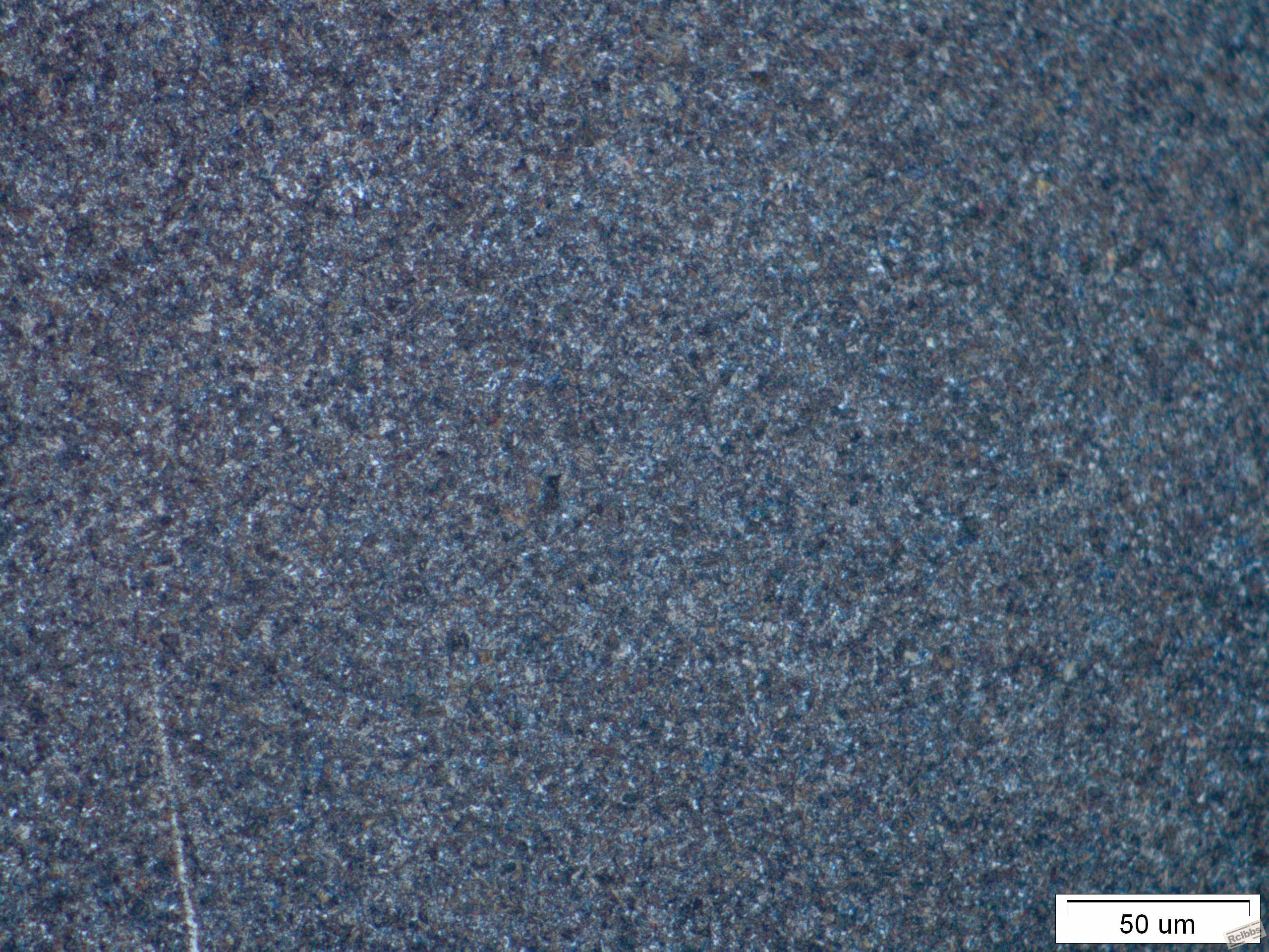

62A盘条经过拉拔,铅浴淬火,线径1.75,组织如图,我怎么感觉这个组织不正常呢,可是说不出来,感觉这个组织比其他组织要细密,请同行们给指点谜经!
签到天数: 942 天
发表于 2012-7-17 12:00:41 | 显示全部楼层
感觉是加热不足-------------------------

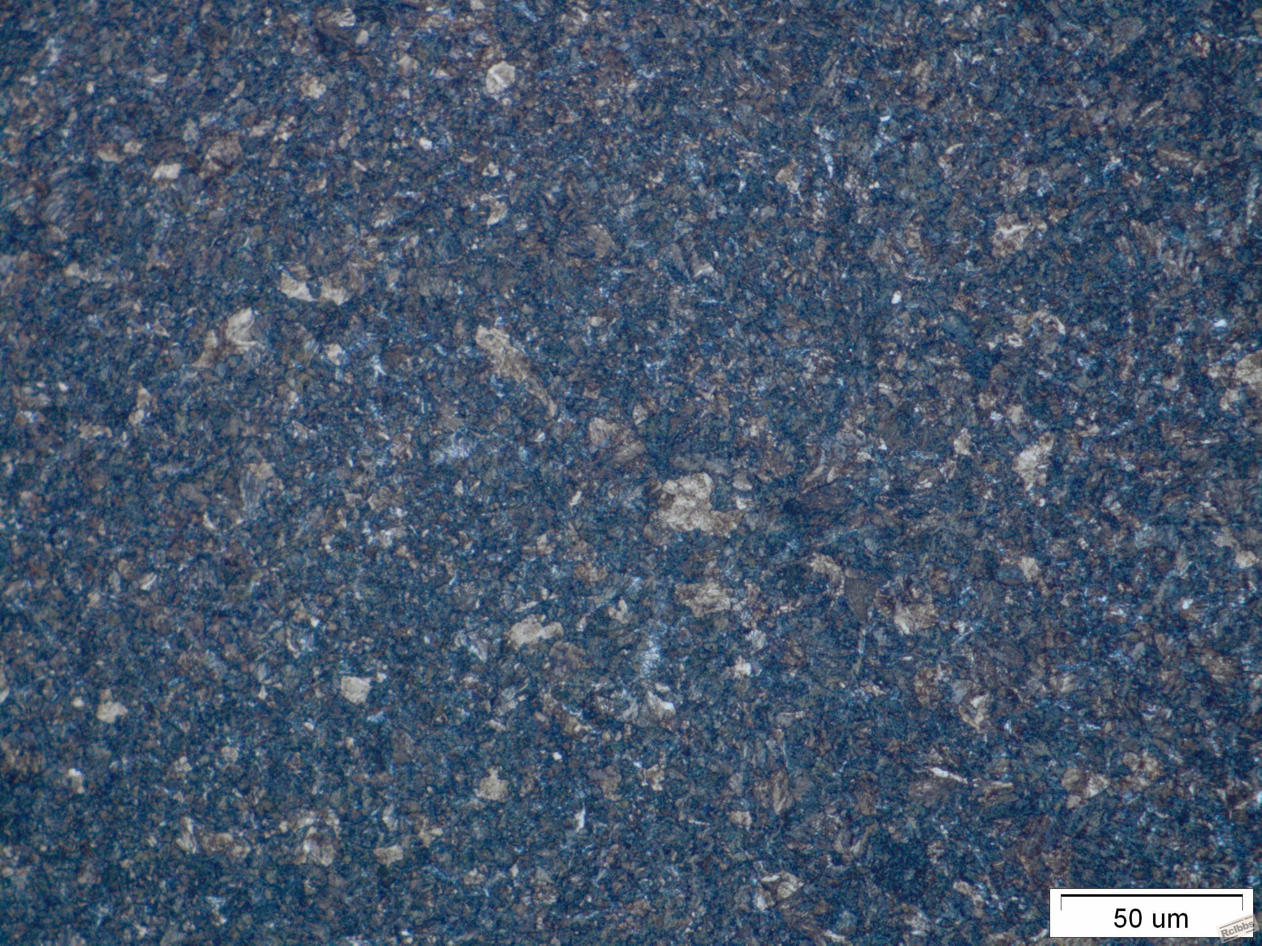

 楼主| 发表于 2012-7-17 13:49:46 | 显示全部楼层
上传一份比较正常的组织图,高手们指教啊!

发表于 2012-7-17 14:10:05 | 显示全部楼层
晶粒细小是好事啊,看看铁素体是否多。
发表于 2012-7-17 15:07:32 | 显示全部楼层
拉拔过程的压缩比,拉丝模都有没有变化,还有组织要就是盘条的原始组织,我以前就在钢帘线厂,你这线径估计也是中间的半成品吧,经过中丝热处理后这个晶粒确实挺细的,感觉原始组织不错,如果是进口的钢材有这样的结果。
