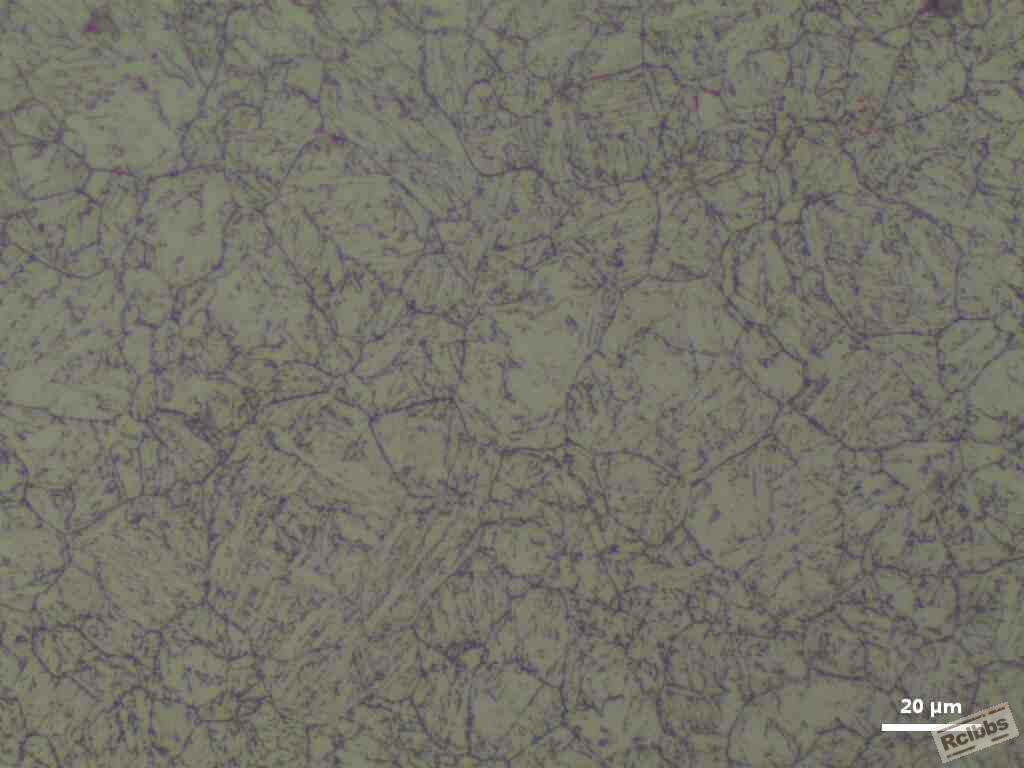

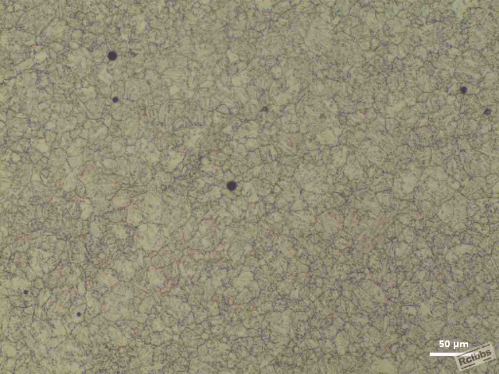

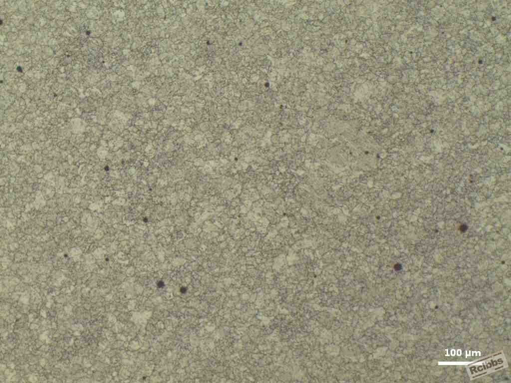

34CrNiMo6 调质后,用饱和的苦味酸水溶液 在恒温水浴锅中加热腐蚀,检测实际晶粒度。
附图:
腐蚀后晶粒内也腐蚀出来了,请高手帮忙指点下,问什么回出现这种情况,腐蚀剂是否正确?

不知道LZ真正想问的问题呢?晶粒这不是出来了嘛!腐蚀剂肯定是没问题啊!感觉腐蚀的时间好像是过了点,组织都有点显现了!希望LZ再摸索下腐蚀的时间就OK了!!!

在抛光布上轻轻的抛一下,调质后的腐蚀后确实内部组织也有,每次我腐蚀的时候要比你这还深呢,然后在抛光布上多抛一会,出来还算清楚。
