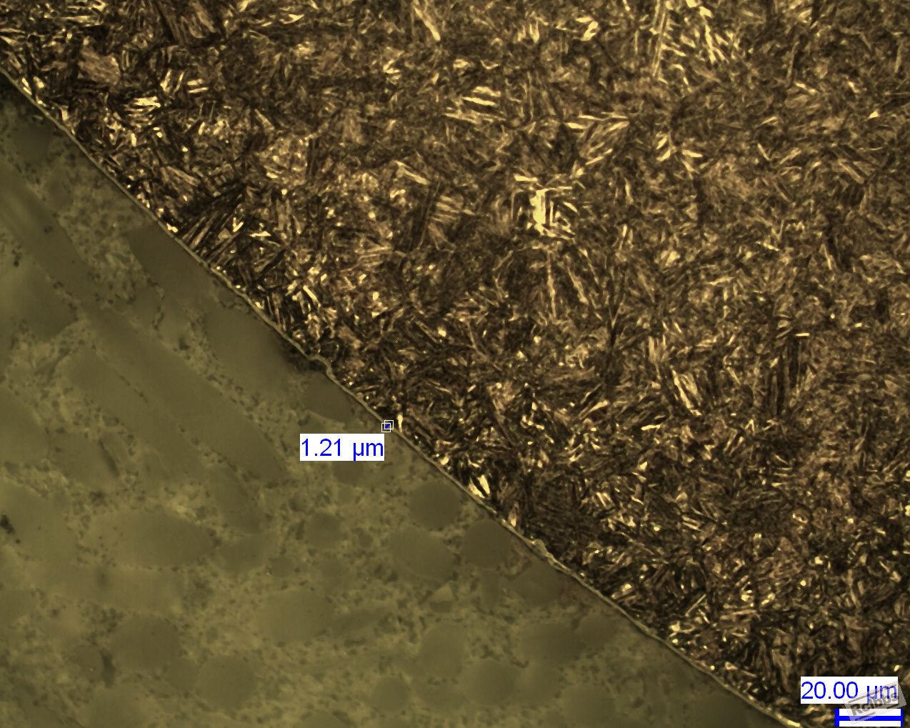

工况:55SiCr线材纤维状珠光体(拉拔),冷卷簧后采用甲醇+氮气的方式进行加热奥氏体化(850℃),保温4min后,淬入290℃盐池。等温30min。
现象:弹簧表层出现了点状的残余奥氏体。表层有1um的氧化膜。但没有脱碳,距边缘30um处的硬度约为575HV0.2
求助:为何出现了氧化膜却未见明显的脱碳,表层的点状残奥(如何确认?),是因为增碳么?如何确认?
 楼主| 发表于 2012-7-18 12:03:27 | 显示全部楼层

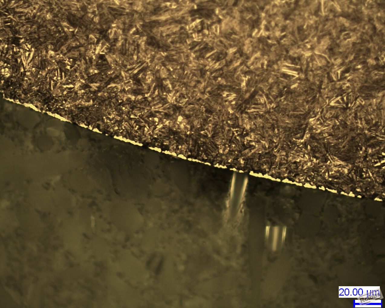

今天情况更严重了,边缘出现了白色的带状异常组织,疑似残奥。
请大家给点建议。

发表于 2019-12-11 09:09:33 | 显示全部楼层
这个是表面的增碳层啊?
你们现在解决了吗?
签到天数: 8 天
发表于 2019-12-11 09:11:27 | 显示全部楼层
这个是表面碳化物层!
签到天数: 172 天
发表于 2019-12-11 12:22:25 | 显示全部楼层
这个产品原材料是否有磷化啊。你们是怎么去除磷化层的
